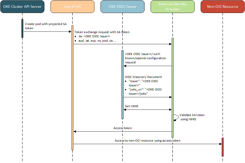

Processus d'échange de jeton OIDC Discovery
Lorsque vous activez la détection OIDC pour une grappe afin qu'un pod d'application puisse faire une demande à une API externe, Kubernetes Engine expose :
  • Émetteur OIDC. L'émetteur OIDC est exposé sur HTTPS avec un certificat TLS/SSL approuvé publiquement.
  • Document d'exploration OIDC (au format JSON) qui inclut l'emplacement du JWKS. Le document de détection est stocké dans un seau accessible publiquement et non authentifié dans le service de stockage d'objets (point d'extrémité de détection OIDC). Voir Exemple pour un document de détection.
  • Jeu de clés Web JSON (JWKS), contenant les clés publiques utilisées pour vérifier le jeton du compte de service. Le service JWKS est stocké dans un seau accessible publiquement et non authentifié dans le service de stockage d'objets. Voir Exemple JWKS.
Lors de la définition d'un pod d'application qui envoie des demandes à une API externe, si le fournisseur d'identités du fournisseur de services en nuage externe attend un public spécifique dans le jeton de compte de service, spécifiez une projection de serviceAccountToken dans le manifeste du pod et définissez sa propriété audience en conséquence. Voir Exemple de manifeste de pod.
Voici un aperçu du processus d'échange de jetons :
  1. Lorsque vous créez le pod d'application sur la grappe, Kubernetes lui donne un jeton de compte de service. Le jeton de compte de service inclut l'URL de l'émetteur OIDC du moteur Kubernetes comme valeur de la revendication iss dans le JWT. Si vous avez spécifié une audience dans le manifeste de pod, elle est incluse dans JWT en tant que valeur de la revendication aud. Voir Exemple de jeton de compte de service.
  2. Le module de réseautage d'application fait une demande à une API sur un fournisseur de services en nuage externe et présente le jeton de compte de service encodé au fournisseur de services en nuage externe dans l'en-tête d'autorisation de la demande d'API.
  3. Le fournisseur d'identités du fournisseur de services en nuage externe décode le jeton du compte de service, extrait l'URL de l'émetteur OIDC du moteur Kubernetes à partir de la revendication iss, ajoute /.well-known/openid-configuration à l'URL en tant qu'emplacement du document de détection OIDC (point d'extrémité de détection OIDC). Le fournisseur d'identités envoie une demande à cette URL pour obtenir le document de détection.
  4. L'émetteur OIDC du moteur Kubernetes retourne le document de détection OIDC, qui contient l'URL de l'emplacement du JWKS dans le champ jwks_uri. Voir Exemple de document de découverte.
  5. Le fournisseur d'identités du fournisseur de services en nuage externe extrait l'URL du document de détection OIDC et envoie une demande à cette URL pour obtenir JWKS. Voir Exemple JWKS.
  6. Le fournisseur d'identités du fournisseur de services en nuage externe utilise JWKS pour valider le jeton de compte de service initialement présenté par le pod d'application.
  7. En supposant que le jeton de compte de service est valide, le fournisseur d'identités du fournisseur de services en nuage externe retourne un jeton d'accès au pod d'application.
  8. Le module de réseautage d'application présente le jeton d'accès à l'API du fournisseur de services en nuage externe pour prouver son identité et effectue des demandes d'API avec succès.
Le diagramme suivant illustre le processus d'échange de jetons :
Cette image présente le processus d'échange de jetons décrit dans le texte environnant.
