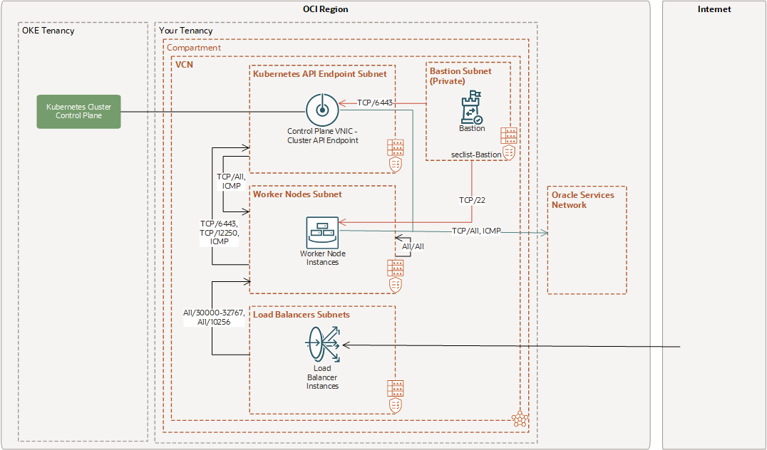

Ce diagramme présente un exemple de configuration de grappe avec un hôte bastion fournissant un accès sécurisé au point d'extrémité et aux noeuds de travail de l'API Kubernetes d'une grappe.
Cette image montre un exemple de configuration de grappe avec un sous-réseau de point d'extrémité d'API Kubernetes, un sous-réseau de noeuds de travail et des sous-réseaux d'équilibreurs de charge. L'accès aux sous-réseaux est contrôlé par les listes de sécurité seclist-KubernetesAPIendpoint, seclist-workernodes et seclist-loadbalancers, respectivement. Le sous-réseau de point d'extrémité de l'API Kubernetes est connecté au plan de contrôle de grappe par une carte vNIC. Un hôte bastion dans un sous-réseau d'hôte bastion fournit un accès SSH au point d'extrémité et aux noeuds de travail de l'API Kubernetes de la grappe. D'autres caractéristiques de cet exemple de configuration sont décrites dans le texte qui l'entoure.
