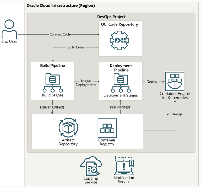

Les pipelines de compilation et de déploiement sont le coeur du flux de travail d'intégration et de livraison en continu DevOps.
Le service OCI DevOps vous permet de créer et de déployer visuellement des pipelines qui automatisent les appels à des outils plus ciblés. DevOps offre la flexibilité nécessaire pour l'intégration à vos flux de travail d'intégration et de livraison en continu existants.

Pipelines de compilation et de déploiement
Les pipelines de compilation et de déploiement OCI DevOps réduisent les erreurs liées aux changements et le temps que vous consacrez à la compilation et au déploiement des versions. Les développeurs valident le code source dans un référentiel de code, créent et testent les artefacts logiciels avec un exécuteur de compilation, transmettent ces derniers aux référentiels OCI, puis exécutent un déploiement sur les plates-formes OCI.
Vous pouvez utiliser DevOps pour mettre en oeuvre diverses stratégies de pipeline de déploiement, notamment une stratégie bleu-vert (qui se compose de deux environnements de production identiques), une stratégie de test canari et une stratégie continue.
Pour des instructions détaillées sur le pipeline, voir Gestion des pipelines de compilation et Gestion des pipelines de déploiement.
Les journaux des exécutions de compilation et des déploiements sont stockés dans le service Journalisation pour OCI aux fins de vérification et de gouvernance. Votre équipe peut également recevoir des avis provenant des événements de vos pipelines DevOps au moyen du service Avis pour OCI.
