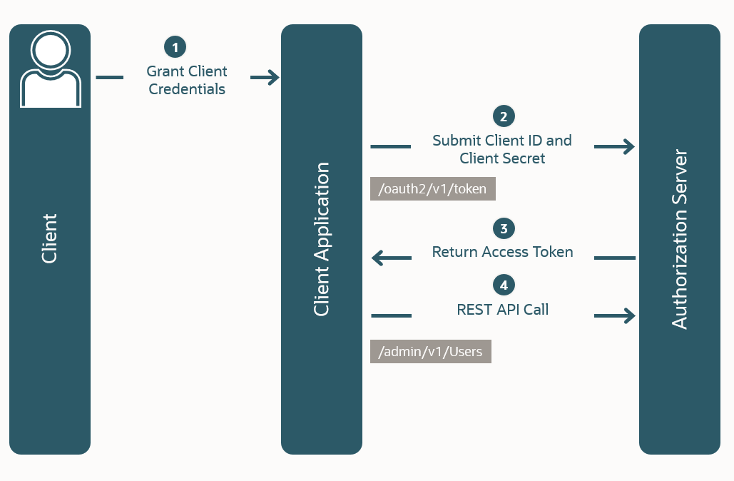

Le diagramme suivant présente le flux Client Credentials Grant Type.
Diagramme illustrant le flux de type d'octroi de données d'identification de client.
Dans ce flux OAuth :
  1. Un événement lancé par le client (par exemple, une mise à jour en arrière-plan programmée pour une application sur votre appareil mobile) demande l'accès à une ressource protégée à partir d'une application client OAuth.
  2. L'application client présente ses propres données d'identification pour obtenir un jeton d'accès et souvent un jeton d'actualisation. Ce jeton d'accès est associé aux ressources propres du client, et non à un responsable de ressource particulier, ou est associé à un responsable de ressource pour lequel l'application client est autorisée à agir.
  3. Le serveur d'autorisation retourne le jeton d'accès à l'application client.
  4. L'application client utilise le jeton d'accès dans un appel d'API pour mettre à jour l'application sur votre appareil.

Flux d'autorisation
  1. Un événement lancé par le client (par exemple, une tâche programmée) demande l'accès aux ressources protégées à partir d'une application client OAuth.

  2. L'application client demande un jeton d'accès au serveur d'autorisation OAuth.
  3. Le serveur d'autorisation OAuth authentifie l'application client en fonction de l'en-tête d'autorisation ou de l'assertion envoyée et retourne un jeton d'accès contenant toutes les étendues applicables en fonction des privilèges représentés par les rôles d'application accordés à l'application client requérante.
  4. L'application client utilise le jeton d'accès pour effectuer une demande.
