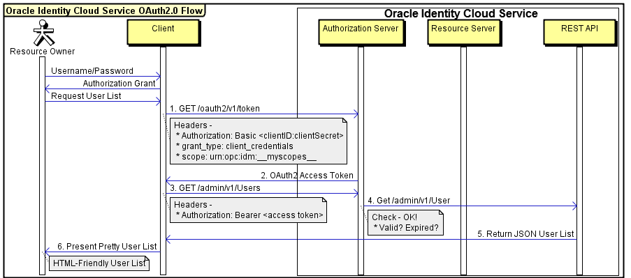

L'API REST des domaines d'identité prend en charge les points d'extrémité conformes à SCIM 2.0 avec les schémas de base SCIM 2.0 standard et les extensions de schéma Oracle pour gérer par programmation les utilisateurs, les groupes, les applications et les fonctions d'identité, telles que la gestion des mots de passe et les tâches d'administration. Pour effectuer des appels d'API REST à votre domaine d'identité, vous avez besoin d'un jeton d'accès OAuth2 à utiliser pour l'autorisation. Le jeton d'accès fournit une session (avec étendue et expiration), que votre application client peut utiliser pour effectuer des tâches dans un domaine d'identité.
Le diagramme de séquence suivant illustre un exemple de base du flux d'autorisation OAuth 2.0 pour accéder à l'API REST des domaines d'identité.
Diagramme illustrant un exemple de base du flux d'autorisation OAuth 2.0 pour accéder à l'API REST des domaines d'identité.
