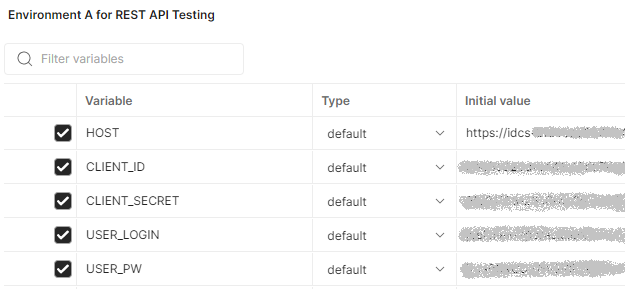

- Dans la barre latérale de gauche, sélectionnez Environnements. Cliquez ensuite avec le bouton droit de la souris sur Exemple d'environnement Oracle Identity Cloud Service avec des variables et sélectionnez Dupliquer.
- Dans la liste des environnements, cliquez avec le bouton droit de la souris sur Exemple d'environnement Oracle Identity Cloud Service avec copie de variables qui apparaît sous l'environnement initial et sélectionnez Renommer. Dans le champ, entrez
Environment A for REST API Testinget appuyez sur Entrée. - Pour mettre à jour les variables dans l'environnement renommé, entrez les valeurs suivantes dans les champs Valeur initiale et Valeur courante.
HOST : URL du domaine que vous avez obtenue à partir de la page des détails du domaine d'identité après vous être connecté à la console Oracle Cloud Infrastructure. Par exemple,
https://<idcs-letterandnumber123string>.identity.oraclecloud.com. Si vous avez besoin d'aide pour trouver l'URL du domaine, voir Recherche d'une URL de domaine d'identité dans la documentation. - CLIENT_ID et CLIENT_SECRET : ID client et clé secrète client que vous avez copiés dans un fichier texte à partir de l'application approuvée du domaine d'identité, comme décrit dans la tâche de tutoriel Enregistrer une application client.
USER_LOGIN et USER_PW : Votre nom d'utilisateur et votre mot de passe de connexion
- Sélectionnez enregistrer.
- Dans la liste des environnements, cochez la case
Environment A for REST API Testingpour en faire l'environnement actif.L'environnement actif est affiché dans le sélecteur d'environnement dans le coin supérieur droit de l'atelier.

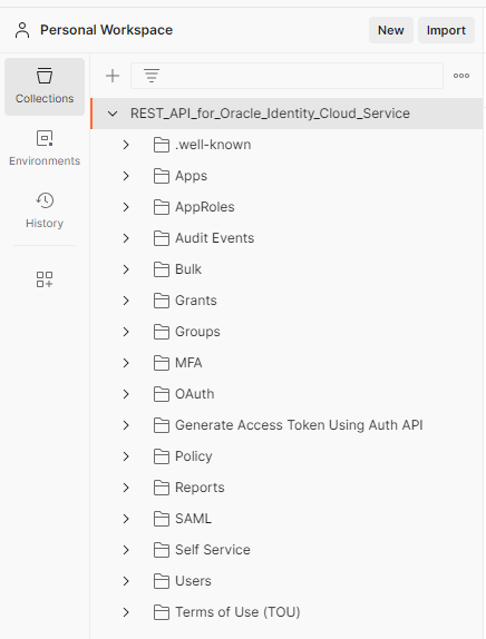

- Dans la barre latérale de gauche, sélectionnez Collections (Collections).
- Sélectionnez le nom REST_API_for_Oracle_Identity_Cloud_Service.
Les demandes de la collection sont organisées en dossiers.

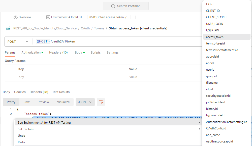

- Dans la barre latérale de gauche, sélectionnez Collections (Collections). Développez REST_API_for_Oracle_Identity_Cloud_Service, s'il n'est pas développé.
- Développez OAuth, puis Jetons.
- Sous Jeux, sélectionnez POST Obtenir access_token (données d'identification du client).
L'onglet
POSTde l'API s'affiche dans l'atelier. Le volet de demande de l'API est séparé du volet de réponse par une ligne. Vous pouvez faire glisser la ligne de séparation pour afficher plus ou moins de chaque volet.Dans le volet de demande, le champ URL affiche :
POST {{HOST}}/oauth2/v1/tokenLes variables pour
{{HOST}}, la connexion et les données d'identification d'authentification sont déjà définies lorsque vous avez terminé la tâche de tutoriel Définir les paramètres d'environnement dans Postman. - Sélectionnez Envoyer.
Dans le visualiseur de réponse, vérifiez que le statut
200 OKs'affiche et que le jeton d'accès est retourné dans le corps de la réponse. Un jeton d'accès est une très longue chaîne de lettres et de chiffres. - Pour affecter la valeur du jeton d'accès à une variable d'environnement, procédez comme suit.
- Dans la réponse, mettez en surbrillance le contenu du jeton d'accès entre les guillemets et cliquez avec le bouton droit de la souris. Dans le menu contextuel, sélectionnez Définir : Environnement A pour les tests d'API REST, puis sélectionnez access_token dans le menu secondaire pour affecter le contenu mis en surbrillance en tant que valeur d'environnement de jeton d'accès.

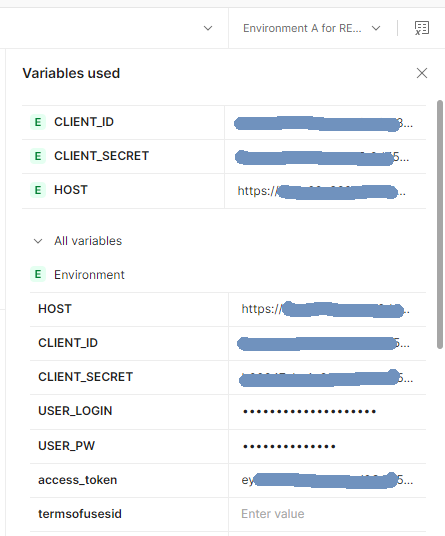

- Dans le coin supérieur droit de l'atelier, sélectionnez l'icône pour ouvrir le volet des variables.
La valeur
access_tokenaffectée est affichée sous Toutes les variables.
- Pour fermer le volet des variables, sélectionnez X dans le coin supérieur droit du volet ou sélectionnez l'icône des variables.

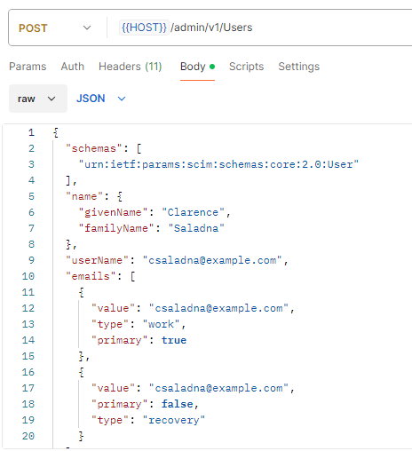

- Dans la barre latérale de gauche, sélectionnez Collections (Collections). Développez Utilisateurs, puis Créer.
- Sous Créer, sélectionnez Créer un utilisateur.
L'onglet
POSTde l'API s'affiche dans l'atelier. - Sélectionnez l'onglet Corps.
L'exemple utilise le mode brut et le format JSON pour les données de corps.
201 Createds'affiche et que le corps de la réponse contient des détails sur l'utilisateur qui a été créé avec succès dans le domaine d'identité. -
