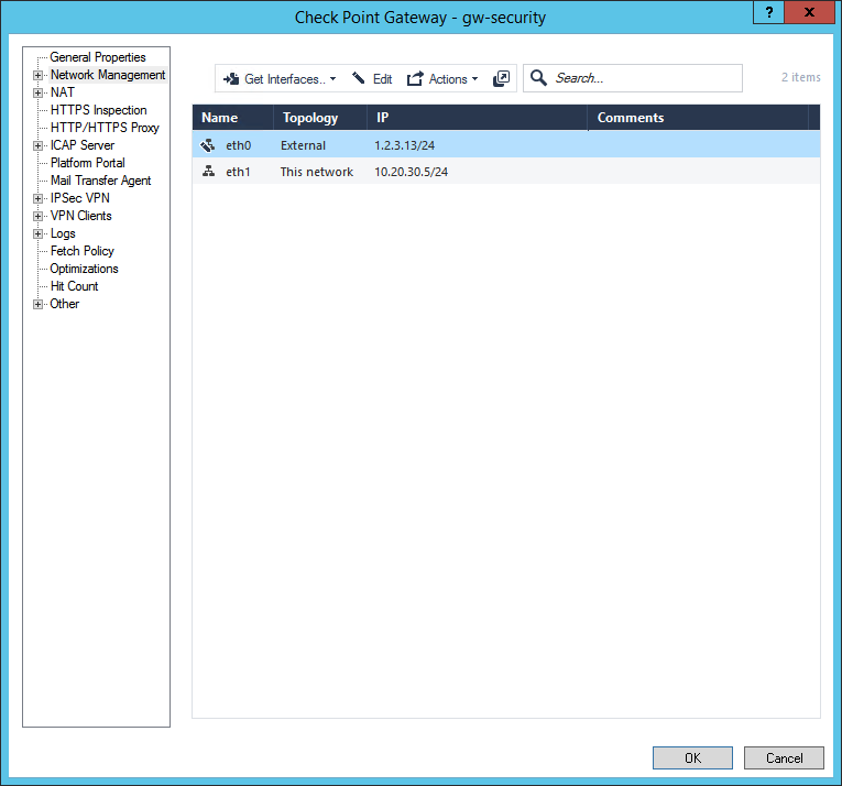

  1. Dans la page Network Management (Gestion de réseaux), importez toutes les interfaces. Pour ce faire, sélectionnez Obtenir les interfaces, qui contient les options Obtenir les interfaces avec la topologie et Obtenir les interfaces sans topologie. Cet exemple utilise Get Interfaces Without Topology (Obtenir les interfaces sans topologie) qui vous permet de définir l'objet de chaque interface en tant que réseau externe ou interne.
    Toutes ces interfaces sont utilisées dans le domaine RPV en tant que sous-réseau annoncé par la passerelle de sécurité du point de vérification CloudGuard dans le domaine de chiffrement IPSec.
    Cette image présente l'emplacement d'importation des interfaces.

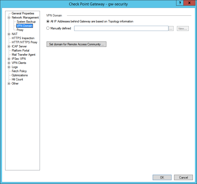

  2. Dans la page VPN Domain (Domaine RPV), nous vous recommandons de sélectionner l'option All IP Addresses behind Gateway are based on Topology information (Toutes les adresses IP derrière la passerelle sont basées sur les informations de topologie). Cette option ajoute tous les sous-réseaux détectés dans Network Management (Gestion des réseaux) au domaine de chiffrement IPSec.
    Vous pouvez à la place sélectionner l'option Manually defined (Défini manuellement). Toutefois, cette opération nécessite un objet réseau avec tous les sous-réseaux à inclure dans le domaine de chiffrement IPSec.
    Cette image montre où configurer le domaine RPV.

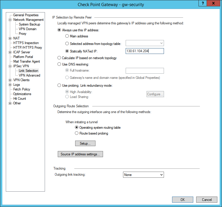

  5. Dans la page Link Selection (Sélection de liens), sous Always use this IP address (Toujours utiliser cette adresse IP), sélectionnez Main address (Adresse principale), soit l'adresse que spécifiée lors de la création de l'appareil interopérable. Il peut être nécessaire ou non d'utiliser une adresse IP spécifique comme ID IKE.
    Cette image montre où indiquer l'adresse à utiliser pour l'appareil interopérable.
