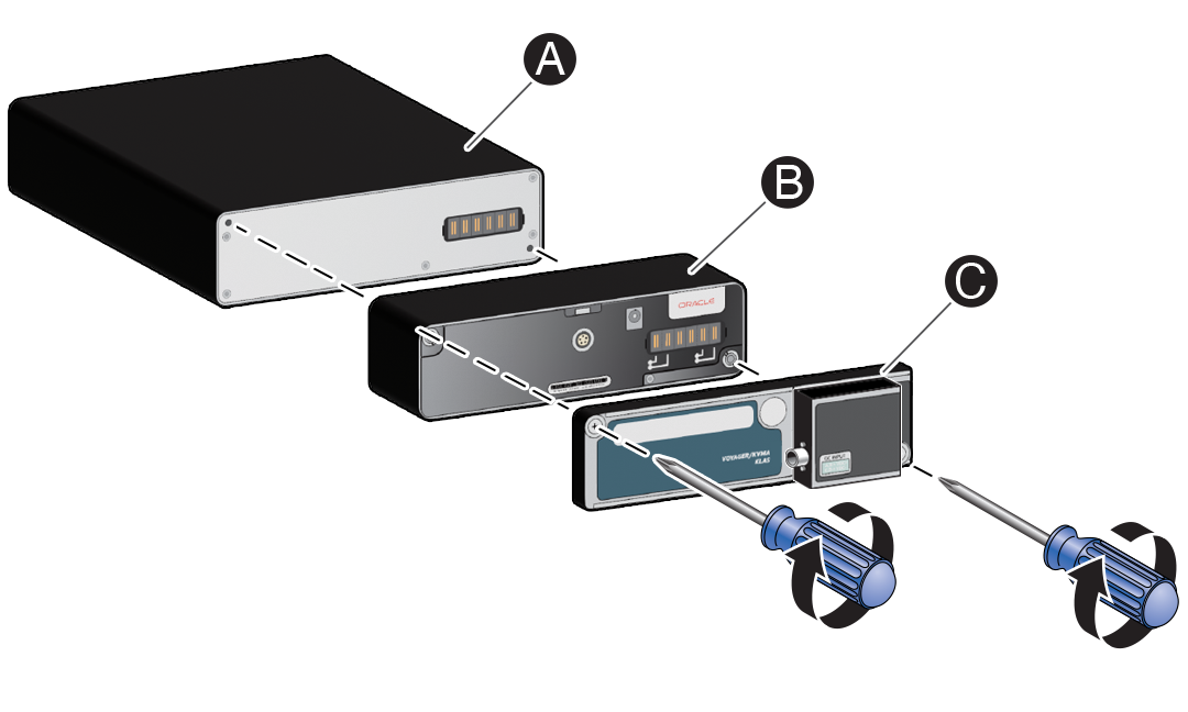

  2. Fixez la batterie à l'arrière de l'Ultra à l'aide des vis captives.
    Illustration montrant comment le bloc-batterie et l'adaptateur secteur sont montés sur l'appareil Ultra.
    Élément Description
    A Appareil Ultra
    B Batterie
    C Adaptateur secteur
  3. Fixez l'adaptateur d'alimentation à la batterie à l'aide des vis imperdables.
