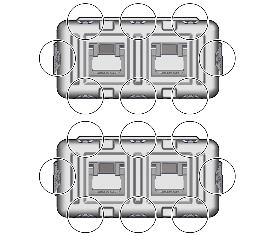

A l'avant et à l'arrière de l'étui robuste, trouvez les 16 loquets de virage.
Remarque : Le bouchon d'extrémité arrière a des roulettes.

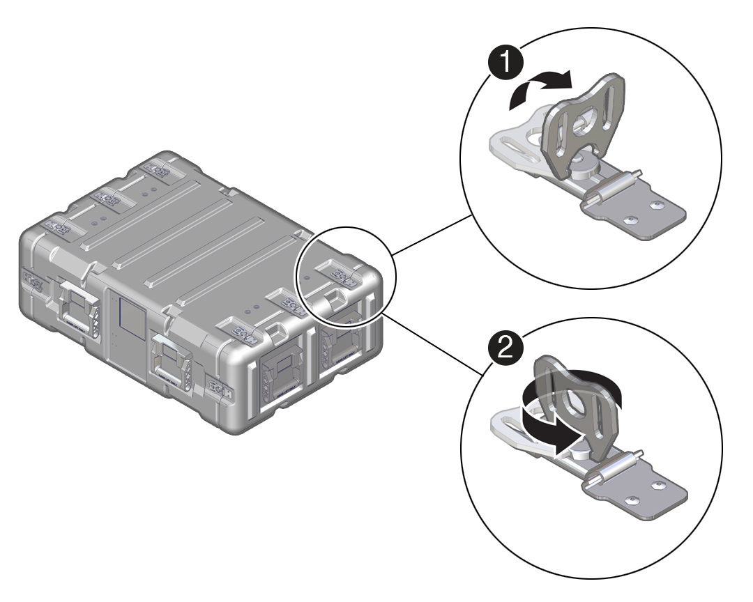

Ouvrez tous les 16 verrous tournants sur l'avant et l'arrière du boîtier en soulevant le verrou puis en tournant le verrou dans le sens inverse des aiguilles d'une montre.

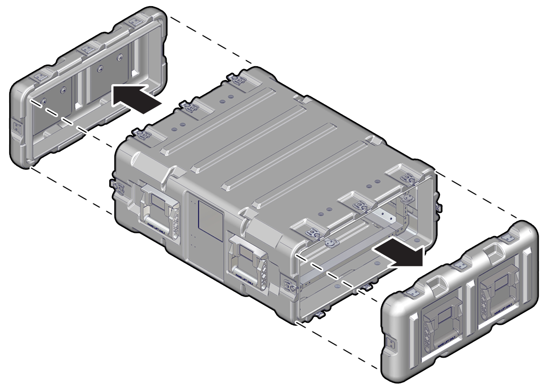

Retirez les embouts avant et arrière.

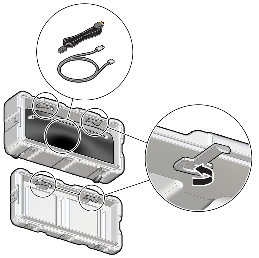

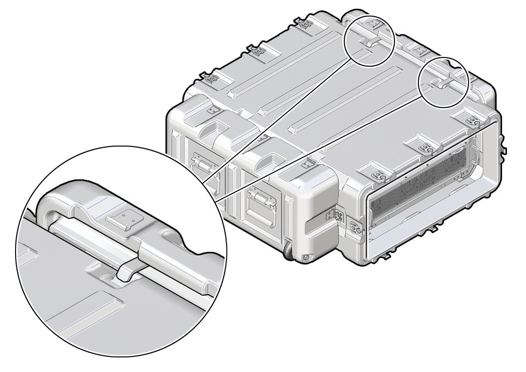

Retirez la pochette du câble et prolongez les crochets d'extrémité.
- Accrochez les embouts sur les côtés du boîtier robuste.
