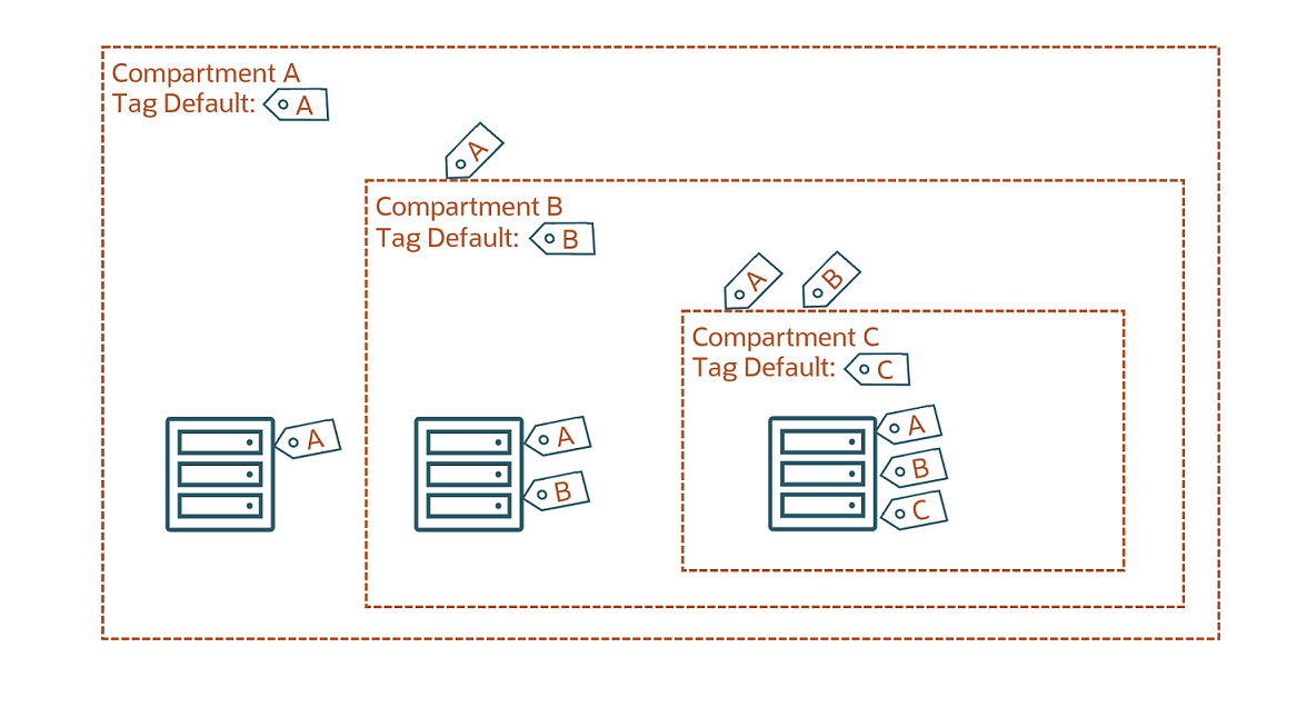

Héritage des marqueurs
Le marqueur par défaut est appliqué à toutes les ressources créées dans le compartiment, y compris les compartiments enfants et les ressources créées dans les compartiments enfants.
Exemple :
  • Dans CompartmentA, vous créez un marqueur par défaut, TagA.
    Les ressources (et les compartiments) créées dans CompartmentA sont automatiquement marquées avec TagA.
    • Dans le sous-compartiment CompartmentB, vous créez un marqueur par défaut, TagB.
      Les ressources et les compartiments créés dans CompartmentB sont automatiquement marqués avec TagA et TagB.
      • Dans le sous-compartiment CompartmentC, vous créez un marqueur par défaut, TagC.
        Les ressources créées dans CompartmentC sont automatiquement marquées avec TagA, TagB et TagC.
Cet exemple est illustré dans le diagramme ci-dessous.
Cette illustration montre un exemple de compartiments imbriqués et la façon dont les marqueurs par défaut sont hérités.
