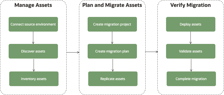

Flux de travail du service de migration vers Oracle Cloud Infrastructure
Le flux de travail d'Oracle Cloud Migrations comprend trois phases principales. Pour en savoir plus, cliquez sur des zones spécifiques dans le diagramme de flux de travail suivant.
Gérer les ressources
- Le service OCM commence par la connexion de la location Oracle Cloud Infrastructure d'un utilisateur à son environnement source. Deux types de connexion peuvent être nécessaires. Les migrations VMware utilisent un agent déployé dans l'environnement VMware. Les migrations AWS utilisent une approche sans agent en initiant la connexion directement à partir d'OCI. Pour plus d'informations sur les agents, voir Terminologies d'Oracle Cloud Migrations.
- Une fois la connectivité établie, Oracle Cloud Migrations détecte automatiquement toutes les ressources nécessaires pour effectuer la migration. Cela inclut les services de calcul, de stockage et de réseau. Les données d'identification nécessaires à l'authentification auprès de l'environnement source sont stockées de manière sécurisée à l'aide du service de chambre forte OCI. Les politiques de gestion des identités et des accès sont utilisées pour fournir des données d'identification à l'environnement connecté sans agent ou agent.
- Pour Oracle Cloud Migrations, une représentation des ressources détectées dans l'environnement source est stockée dans une base de données dans la location OCI de l'utilisateur. Cette base de données est appelée stocks. Chaque immobilisation de stock représente l'immobilisation trouvée dans l'environnement source. Cette représentation est utilisée pour la planification et la migration de l'immobilisation. Selon le type et la configuration, certaines ressources ont également leurs données de performance collectées et stockées dans le service de surveillance OCI. L'inventaire peut faire l'objet d'une recherche à l'aide de n'importe lequel des attributs de ressource détectée et de tous les marqueurs OCI qui leur sont appliqués manuellement. Les ressources de stock sont mises à jour à la demande en déclenchant une demande de travail de détection ou en utilisant automatiquement un programme de détection.
Planifier et migrer des immobilisations
- Dans Oracle Cloud Migrations, toutes les activités de migration sont coordonnées dans un projet de migration. Un projet de migration est un conteneur logique permettant de regrouper les ressources à migrer (ressources de migration) et le plan (plan de migration) décrivant la façon dont elles sont migrées. Par défaut, chaque ressource de migration est incluse dans tout plan créé dans le projet. Bien que vous puissiez exclure des ressources de migration d'un plan individuel d'un projet, le moyen le plus simple de gérer un projet de migration consiste à conserver les ressources de migration qui sont migrées au cours du même événement de mise en service. Les ressources de migration qui sont migrées sont des références ponctuelles aux ressources trouvées dans l'inventaire. Le plan de migration des ressources est appelé plan de migration. Voir Terminologies d'Oracle Cloud Migrations.
- Un plan de migration contient la configuration requise pour déployer une nouvelle ressource OCI à l'aide des données de l'environnement source. Le moteur de recommandation d'Oracle Cloud Migrations génère une configuration cible initiale pour chaque ressource en fonction de ses attributs détectés. La recommandation de configuration initiale fournie est basée sur la configuration existante de chaque ressource ou sur les statistiques de performance collectées pour chaque ressource. La recommandation de configuration est un point de départ personnalisable. Un plan de migration peut être créé pour chaque phase de migration de ressources. Les scénarios de test de fumée, d'intégration et de charge peuvent avoir leur propre plan avec différentes configurations d'actifs cibles. Les plans de migration incluent également une estimation de coût mensuel pour les configurations cibles associées. Il est possible de créer plusieurs plans de migration pour évaluer les coûts mensuels des modifications majeures de configuration, telles que les formes de calcul ou le type de capacité.
- La réplication des ressources est gérée par le projet de migration et ne dépend pas de la planification de la migration. La réplication des données des ressources peut être effectuée avant de décider exactement comment la nouvelle ressource OCI est configurée. Les données sont répliquées une fois vers un domaine de disponibilité spécifique d'une région. Chaque plan de migration utilise un clone de ces données lors de l'exécution. Les mêmes données répliquées peuvent être utilisées pour plusieurs plans de migration en même temps sans affecter la synchronisation avec la source. La réplication incrémentielle des données est prise en charge, mais nécessite parfois des fonctions spécifiques dans l'environnement source qui peuvent ne pas être présentes par défaut. La méthode utilisée pour transférer des données dans OCI varie en fonction du type d'environnement source, mais elle est toujours effectuée en toute sécurité à l'aide de HTTPS.
Vérifier la migration
- Oracle Cloud Migrations s'intègre au gestionnaire de ressources pour le déploiement des ressources cibles. Une fois que les données d'une ressource ont été répliquées vers OCI, les plans de migration qui contiennent la ressource peuvent être exécutés. L'exécution du plan de migration clone les données répliquées. Il génère également une pile du gestionnaire de ressources avec des références aux données clonées, avec les attributs cibles configurés appliqués. Dans certains cas, la correction automatique de la configuration de base est nécessaire pour s'assurer que la ressource cible est déployée et accessible. Dans le cas de tests de migration, la pile du gestionnaire de ressources peut être supprimée pour garantir qu'aucune ressource n'est orpheline.
- La validation des ressources migrées doit être traitée en dehors du service Oracle Cloud Migrations. Les ressources sont configurées pour être déployées en fonction de chaque plan de migration. Si la vérification échoue, les ressources déployées peuvent être arrêtées, la réplication, mises à jour et le plan de migration est réexécuté.
- La dernière étape d'une migration consiste à marquer le projet de migration comme étant terminé. Un projet de migration terminé ne peut pas être modifié dans le plan ou la ressource. Cela permet d'éviter toute modification apportée aux ressources déployées qui ont été vérifiées et qui sont maintenant en production. Les projets peuvent être marqués comme incomplets pour reprendre une migration si le processus doit être redémarré.Important
