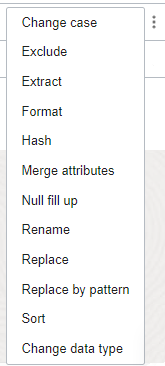

  17. Sous Attributs, recherchez SRC_ORDER_NUMBER. Puis, dans le menu des transformations (Menu Transformations) pour SRC_ORDER_NUMBER, sélectionnez Remplissage nul.
    Menu Transformation

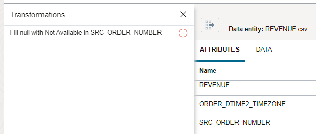

  20. Cliquez sur l'icône Transformations à côté du nom de l'entité de données.
    Bouton d'extension du panneau de transformation
    Le panneau Transformations s'ouvre, vous permettant de consulter la liste des transformations appliquées au jeu de données source. Pour supprimer une transformation, sélectionnez l'icône de suppression à côté du nom d'attribut transformé.
    Panneau de transformations développé
  21. Pour fermer le panneau Transformations, sélectionnez l'icône X.
