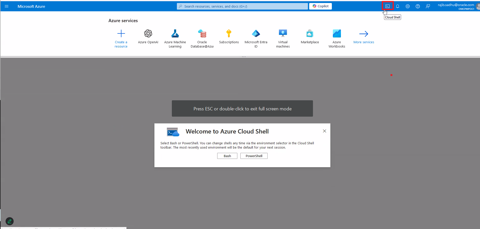

Ouvrez Azure Cloud Shell ou l'interface de ligne de commande. Vous pouvez ouvrir Cloud Shell en sélectionnant l'icône Cloud Shell dans la barre de navigation supérieure du portail Azure :
Utilisez l'option PowerShell pour exécuter la commande dans cette tâche. Pour plus d'informations, voir À quoi sert Azure Cloud Shell.
