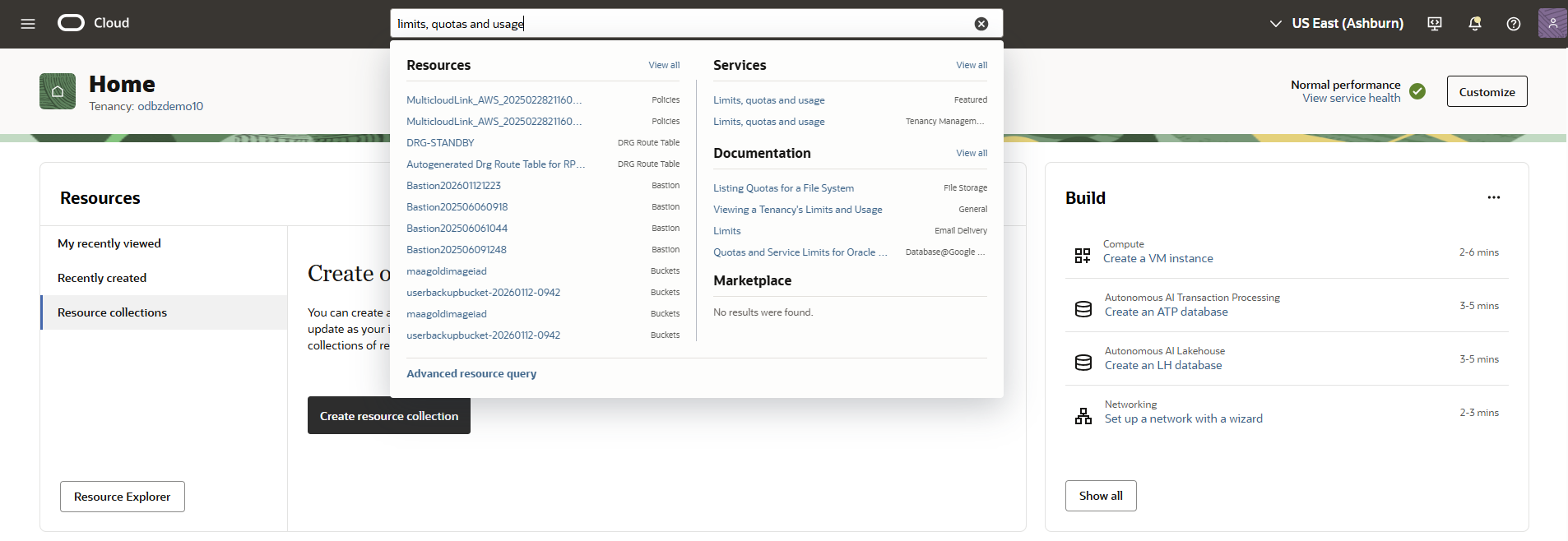

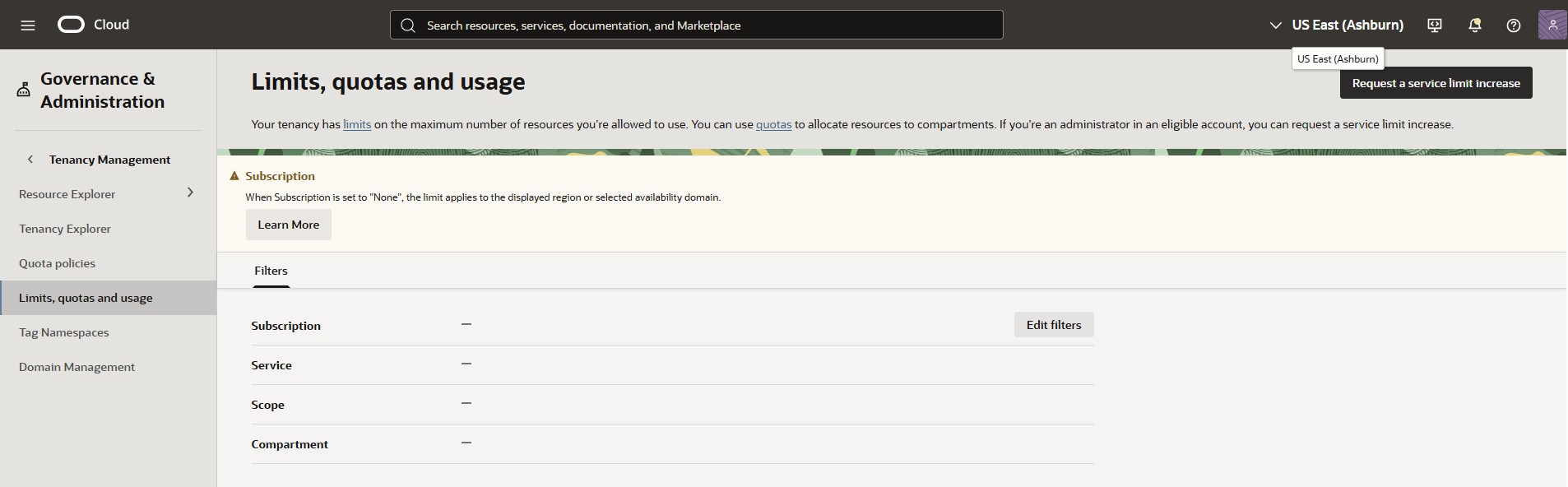

    Pour voir vos limites de service Oracle AI Database@AWS dans la console Oracle Cloud (OCI), procédez comme suit :
    1. Recherchez Limites, quotas et utilisation dans la console Oracle Cloud, puis sélectionnez Limites, quotas et utilisation.
      Recherche de limites, de quotas et d'utilisation dans la console Oracle Cloud
    2. Sélectionnez Modifier les filtres.
      Modifier les filtres dans la page Limites, quotas et utilisation de la console Oracle Cloud

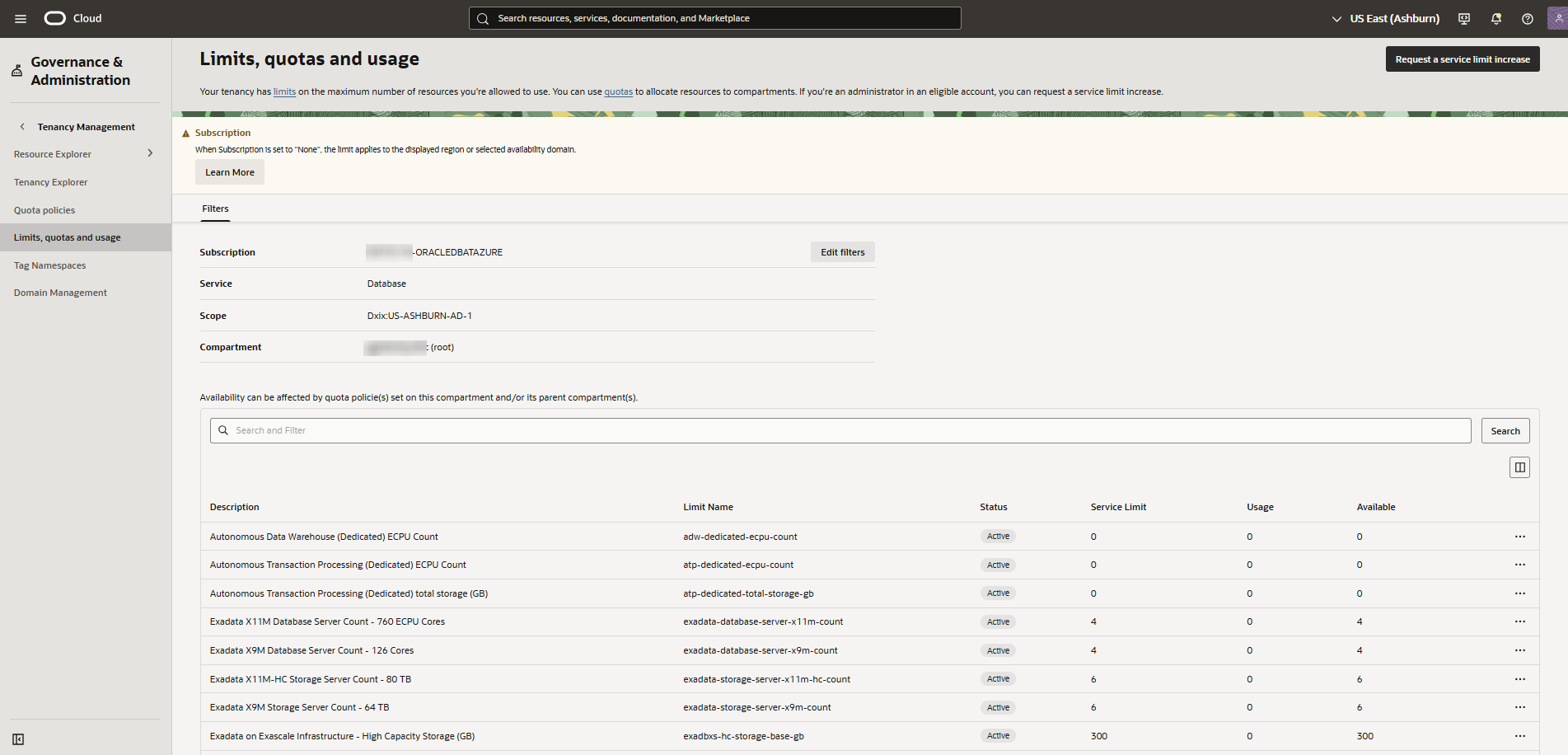

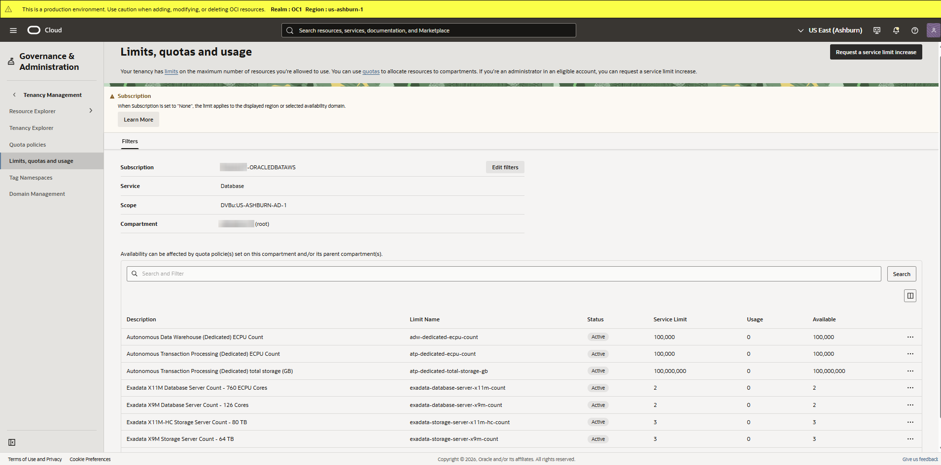

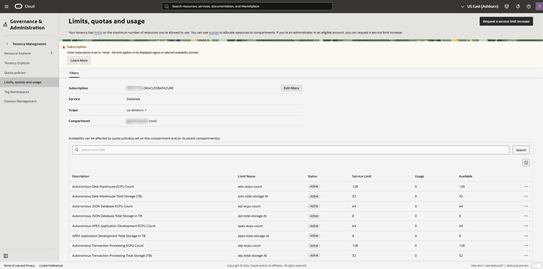

      Exemple de base de données :
      Exemple de page Limites, quotas et utilisation pour Database (Oracle AI Database@AWS)

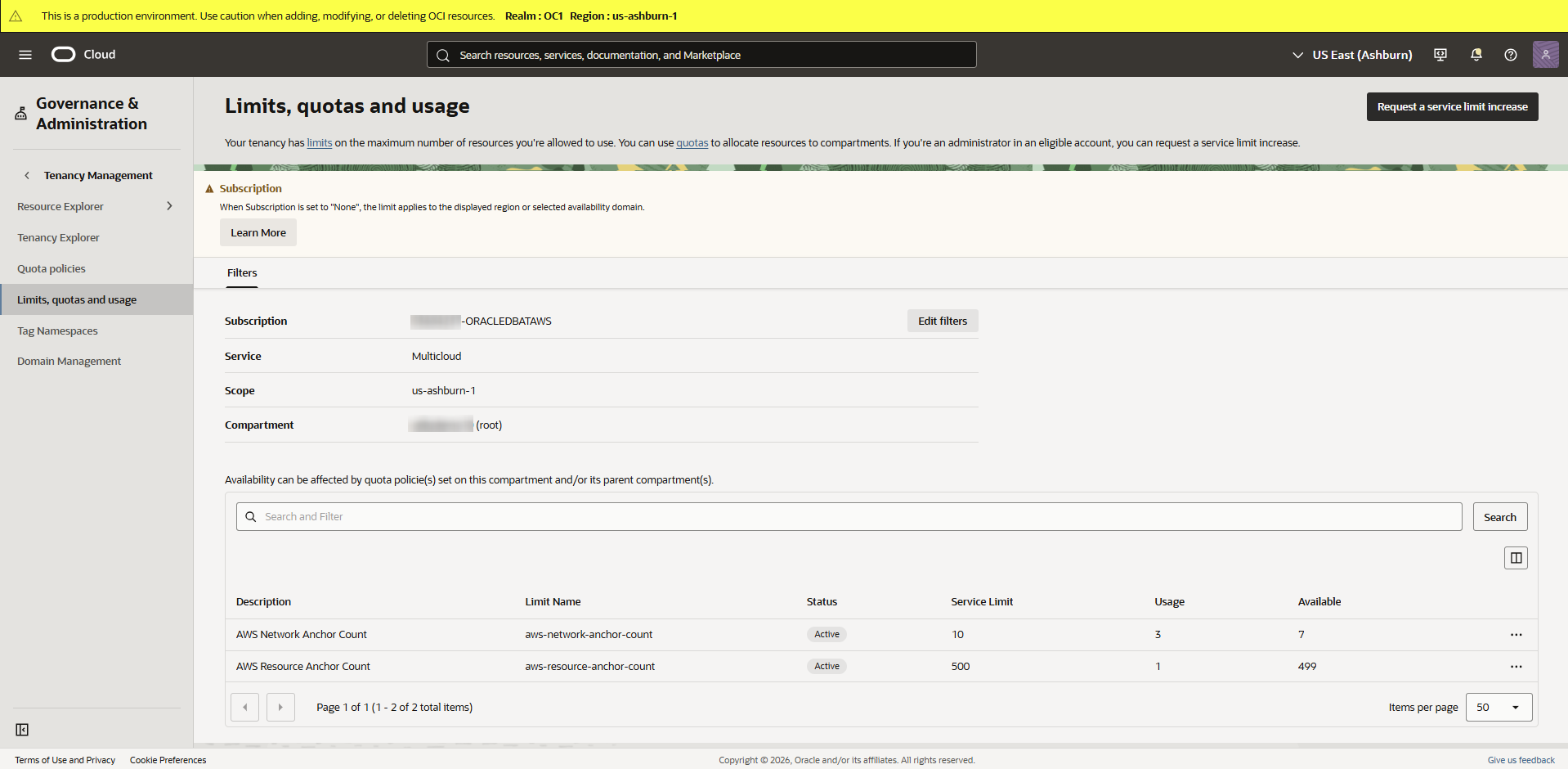

      Exemple multinuage :
      Exemple de limites, de quotas et de page d'utilisation pour multinuage (Oracle AI Database@AWS)

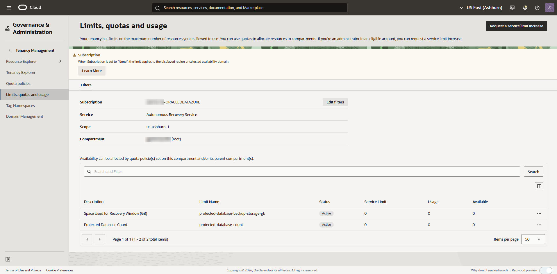

      Exemple de service de récupération autonome :
      Exemple de page Limites, quotas et utilisation pour le service de récupération autonome (Oracle AI Database@Azure)
      Exemple de page Limites, quotas et utilisation pour Database (Oracle AI Database@Azure)

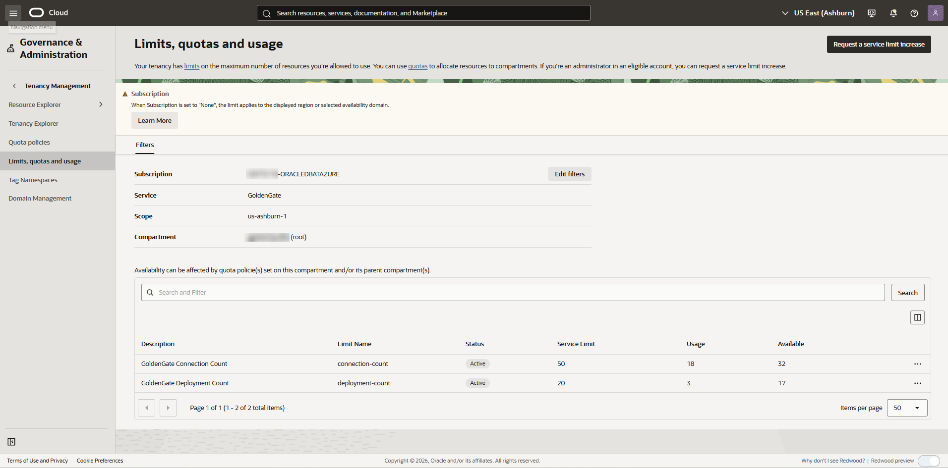

      Exemple GoldenGate :
      Exemple de page Limites, quotas et utilisation pour GoldenGate (Oracle AI Database@Azure)

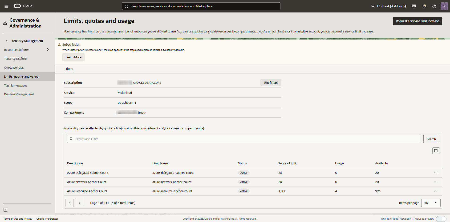

      Exemple de page Limites, quotas et utilisation pour multinuage (Oracle AI Database@Azure)

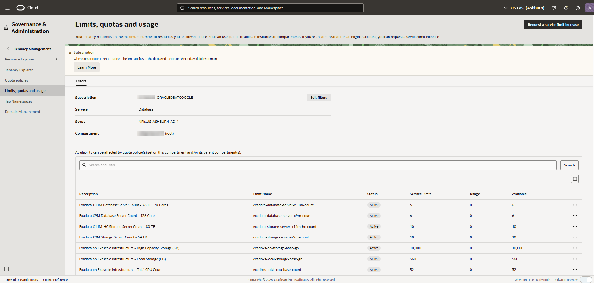

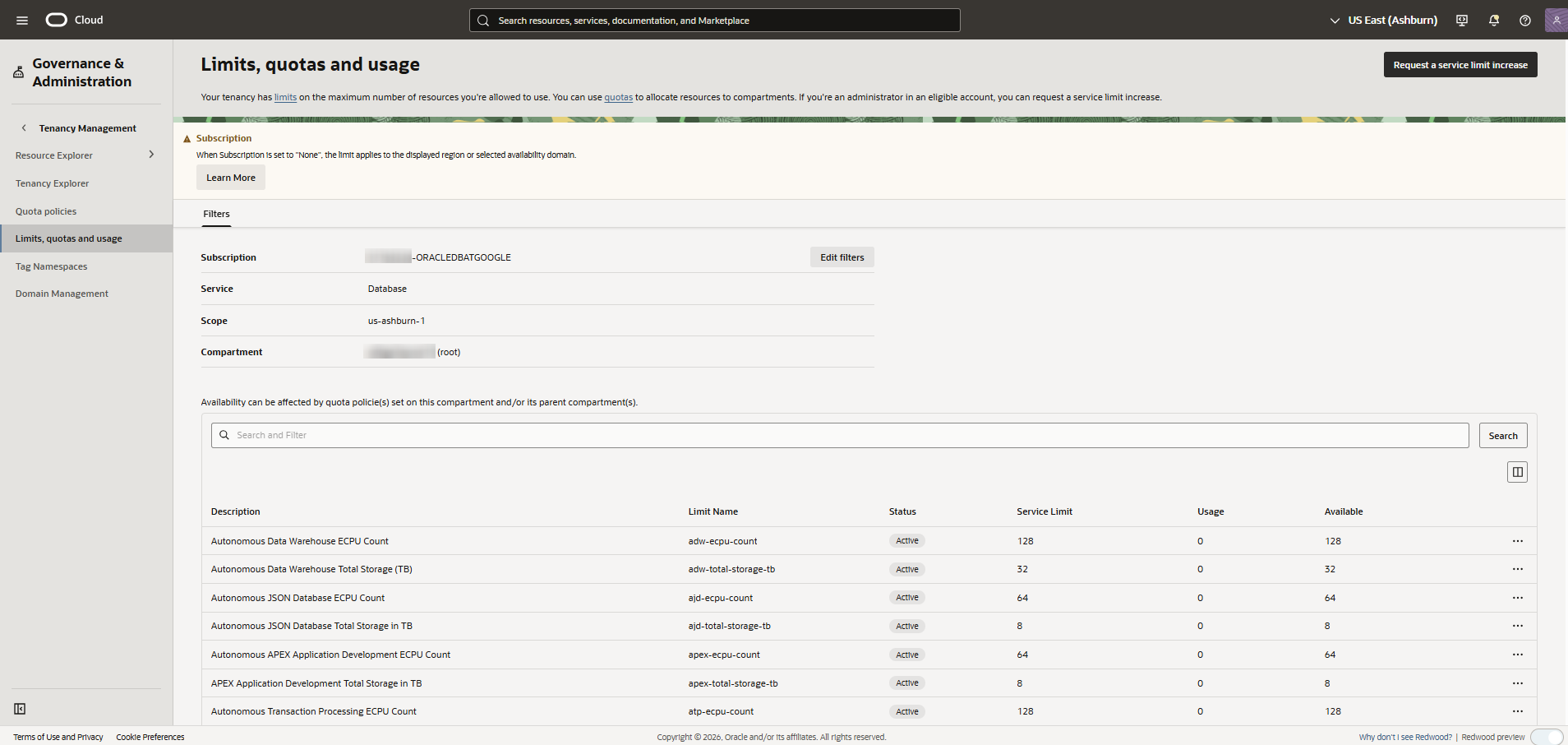

      Exemple de page Limites, quotas et utilisation pour Database (Oracle AI Database@Google Cloud)

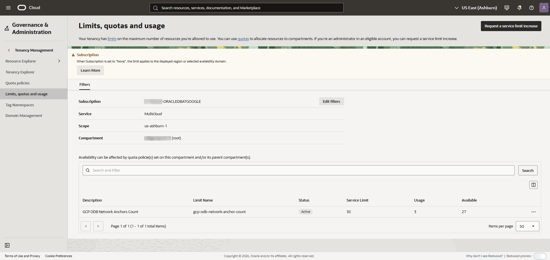

      Exemple de limites, de quotas et de page d'utilisation pour multinuage (Oracle AI Database@Google Cloud)
