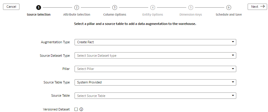

  1. À l'étape 1 de l'assistant Augmentation de données, sélectionnez Create Fact (Créer un fait) dans Augmentation Type (Type d'augmentation) pour ajouter une nouvelle table de faits dans l'instance cible.
  2. Sélectionnez Données supplémentaires (régulières) dans Type de jeu de données source.
  3. Dans Pilier, sélectionnez un pilier de produit; par exemple, Enterprise Resource Planning.
  4. Dans Type de table source, spécifiez le type de table source à l'aide de l'une des options suivantes :
    • Sélectionnez System Provided (Fourni par le système), puis dans Source Table (Table source), sélectionnez une table à laquelle ajouter la nouvelle dimension.
    • Sélectionnez Customer Provided (Fourni par le client), puis dans Source Table (Table source), entrez le nom de la table à laquelle vous souhaitez ajouter la nouvelle dimension.
  5. Facultatif : Cochez la case Jeu de données avec contrôle de version pour activer le chargement complet des données de la table source à chaque fois, puis cliquez sur Suivant.
