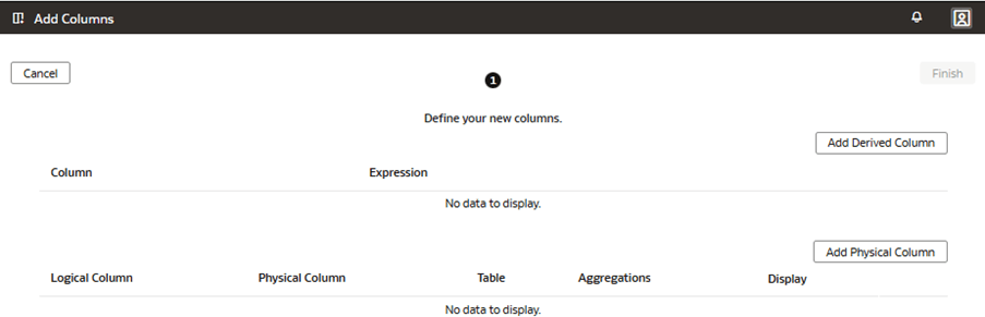

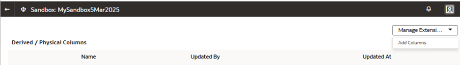

  2. Dans la page Bac à sable : MySandbox5Mar25, cliquez sur Gérer l'extension, puis sur Ajouter des colonnes.
    Bac à sable : page MySandbox5Mar25 affichant l'option sous Gérer l'extension
  3. Dans la page Ajouter des colonnes, cliquez sur Ajouter une colonne physique.
    ajout de colonnes, page

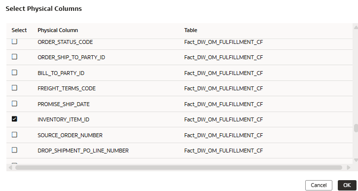

  4. Dans Sélectionner des colonnes physiques, cochez la case ORGANIZATION_ID et INVENTORY_ITEM_ID, puis cliquez sur OK.
    sélection des colonnes physiques, page
    Note
    Ces colonnes proviennent de la table Fact_DW_OM_FULFILLMENT_CF.

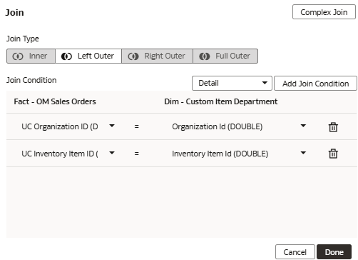

Dans cette étape, vous définissez une jointure externe gauche standard dans le fait prédéfini Fact – Commandes clients OM pour la dimension personnalisée Dim – Service d'article personnalisé à l'aide d'une clé composite comprenant ID organisation UC et ID article de stock UC de chaque table. Le niveau de contenu est réglé à Détails.
  1. Dans la page Étoile logique : Fait, cliquez sur le cercle de dimension personnalisée Dim - Service d'article personnalisé et faites-le glisser vers le cercle de fait prédéfini Fact - Commandes clients OM dans le format graphique pour ouvrir la boîte de dialogue Jointure.
    La page Étoile logique : Fait affichant la dimension personnalisée Dim – Service d'article personnalisé et le fait prédéfini Fact – Commandes clients OM pour les joindre
  2. In the Join dialog, set Join Type as Left Outer, set Content level to Detail, set Join Condition as follows and then click Done:
    • Pour Fait - Commandes clients OM, sélectionnez ID organisation UC (DOUBLE) et Dim - Service d'article personnalisé, sélectionnez ID organisation (DOUBLE).
    • Pour Fait - Commandes clients OM, sélectionnez ID article de stock UC (DOUBLE) et Dim - Service d'article personnalisé, sélectionnez ID article de stock (DOUBLE).
    Boîte de dialogue Jointure

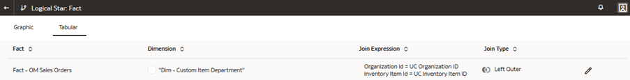

  3. Vérifiez les jointures personnalisées dans le format tabulaire.
    Jointures personnalisées au format tabulaire
  4. Vérifiez les jointures personnalisées dans le format graphique.
    Jointures personnalisées au format graphique

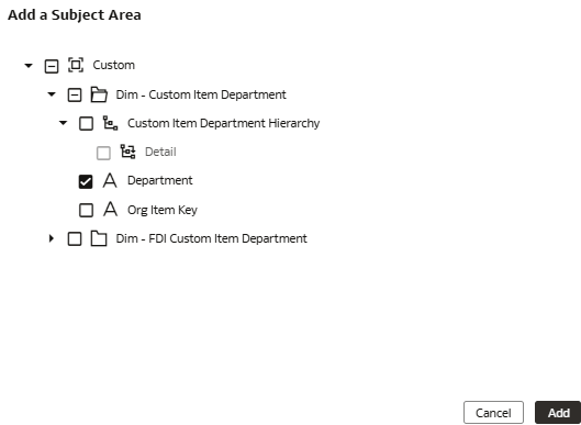

  3. À l'étape 2 de l'assistant, cliquez sur Manage Elements (Gérer les éléments), puis sur Manage New Customizations (Gérer les nouvelles personnalisations).
    Étape 2 de l'assistant dans la page Modifier un domaine - SCM - Commandes clients affichant la liste de valeurs Gérer les éléments
  4. Dans Ajouter un domaine, sous Personnalisé, sélectionnez la colonne d'attribut Service, puis cliquez sur Ajouter.
    Le dossier Dim - Service de l'article personnalisé est alors ajouté au modèle sémantique et la colonne Service est placée dans le dossier.
    La boîte de dialogue Ajouter un domaine affiche les attributs que vous pouvez sélectionner
  5. Vérifiez les éléments de données sélectionnés et cliquez sur Terminer.
    Page Modifier un domaine - SCM - Commandes clients affichant les éléments de données sélectionnés

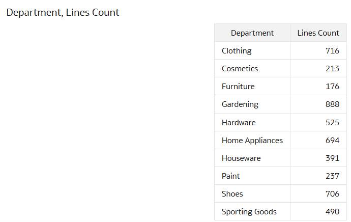

  4. Faites glisser une mesure telle que Nombre de lignes à partir du dossier Faits - Commandes clients pour confirmer que le fait peut être joint à la dimension personnalisée.
    Mesure du dossier Faits - Commandes clients
  5. Vérifiez les résultats.
    Résultat indiquant que le fait prédéfini peut être joint à la dimension personnalisée
