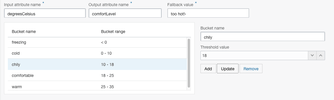

  • Exemple d'étalement :
    Cette action utilise un mini-éditeur pour configurer un certain nombre de seaux et leurs valeurs de seuil. Vous pouvez utiliser le contrôle sur la droite pour créer, mettre à jour et supprimer des seaux.
    Les tranches sont automatiquement ordonnées en fonction de leurs valeurs de seuil. Une valeur de secours est utilisée lorsqu'une valeur est trop grande pour le dernier seau. L'image suivante présente un exemple avec cinq seaux et une valeur de secours :
    Action par intervalle à partir du type d'action numérique

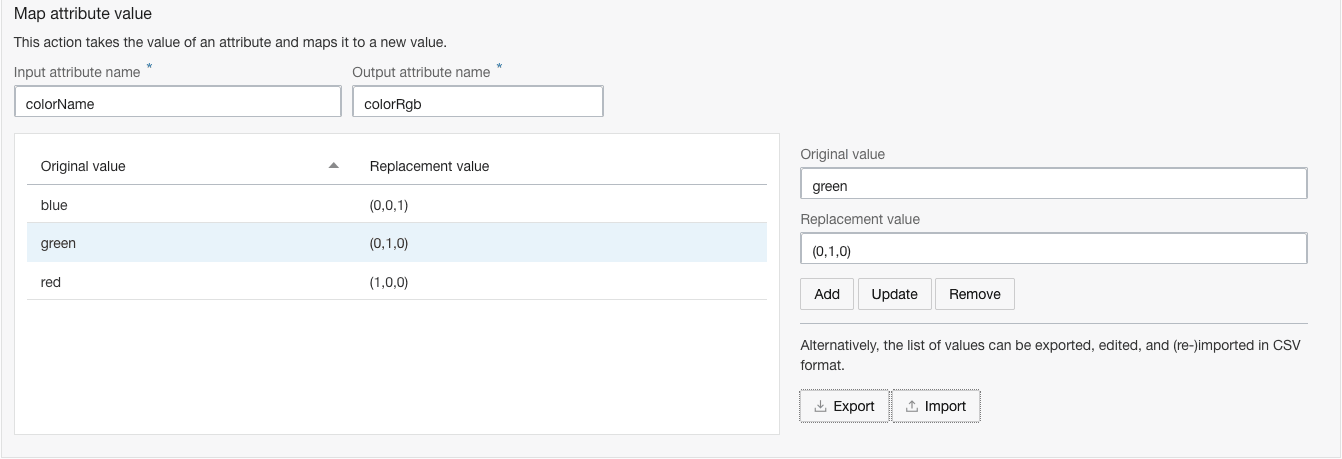

  • Exemple de mappage :
    Cette action utilise un mini-éditeur pour configurer la carte des paires valeur d'entrée/sortie. Les deux valeurs peuvent être des nombres ou des chaînes. Utilisez le contrôle de droite pour créer, mettre à jour et/ou supprimer un mappage.
    Le bouton Exporter vous permet de télécharger tous les mappages vers un fichier (au format CSV) sur votre ordinateur.
    Le bouton Importer vous permet d'alimenter les mappages à partir d'un fichier CSV sur votre ordinateur. Cela est particulièrement utile si vous avez un grand nombre de mappages.
    Mapper l'éditeur d'action à partir du type d'action générique

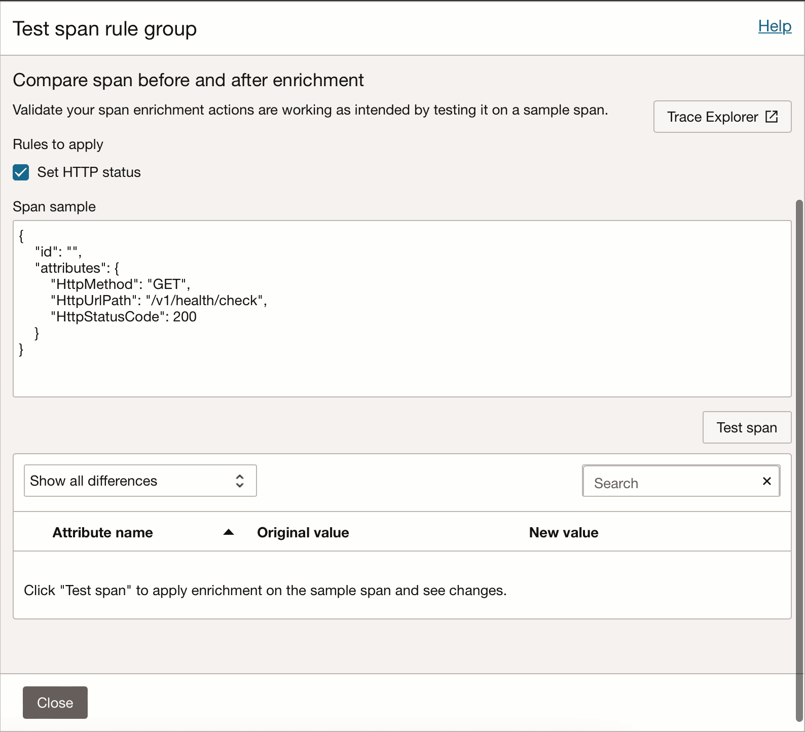

Validation des règles d'enrichissement d'intervalle
Les configurations d'enrichissement d'intervalle peuvent être complexes à écrire et il peut parfois être difficile de savoir à l'avance si une règle ou un groupe de règles fonctionnera comme prévu. Pour ce faire, l'éditeur de configuration d'enrichissement d'intervalle fournit une option permettant de tester une règle ou un groupe de règles sur un exemple d'intervalle avant de l'enregistrer.
Pour utiliser l'option de test, procédez comme suit :
  • Sélectionnez un groupe, puis cliquez sur Modifier pour ouvrir le panneau Modifier le groupe de règles d'intervalle. Une autre façon consiste à créer un groupe et à afficher le panneau Modifier.
  • Cliquez jusqu'à l'étape Configurer les actions de règle.
  • Cliquez sur Tester pour tester l'ensemble du groupe de règles. Sinon, pour tester une règle individuelle, sélectionnez-la et cliquez sur Tester la règle.
    Note
    La règle de test n'est pas disponible lorsque le groupe de règles ne contient qu'une seule règle.
  • Le panneau Tester le groupe de règles d'intervalle s'affiche.
    Les règles à tester seront affichées avec une case à cocher à côté d'elles. Vous pouvez les activer ou les désactiver selon vos besoins.
  • Entrez un exemple d'intervalle dans la zone de texte Exemple d'intervalle.
  • Cliquez sur Tester l'intervalle pour effectuer un test des règles sélectionnées sur l'intervalle indiqué.
Figure 9-1 Validation de la règle d'enrichissement d'intervalle
Validation de règle d'enrichissement d'intervalle
L'exécution du test indique si l'intervalle correspond ou non aux filtres d'intervalle configurés.
Si les filtres correspondent, les règles seront appliquées à l'intervalle et les différences résultantes (le cas échéant) seront affichées dans le tableau ci-dessous. Tous les attributs ajoutés à la suite de la règle seront mis en surbrillance en vert. Les attributs supprimés seront mis en surbrillance en rouge. Les attributs modifiés seront mis en surbrillance en jaune.
Explorateur de trace : Pour obtenir des exemples précis d'intervalles à partir de votre trafic, cliquez sur Explorateur de trace situé en haut à droite pour ouvrir l'explorateur de trace et voir les intervalles réels qui ont été traités. Vous pouvez sélectionner un intervalle, ouvrir le menu contextuel à droite (trois points verticaux) et cliquer sur Copier les données de l'intervalle racine.
Une fenêtre contextuelle s'affiche avec le contenu de l'intervalle. Vous pouvez copier les données d'intervalle et les utiliser lors des tests.
Une autre option consiste à coller vos propres intervalles ou à les entrer manuellement, à condition qu'ils soient conformes au format d'intervalle indiqué par l'explorateur de trace.
