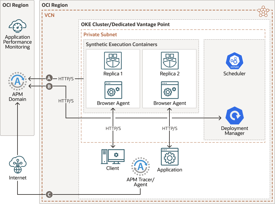

Voici un diagramme d'architecture qui fournit un aperçu d'un point d'observation dédié dans un réseau sécurisé qui comprend un réseau en nuage virtuel (VCN) et comment il envoie des données du moniteur à Application Performance Monitoring :
Architecture du point d'observation dédié
La liste suivante décrit le flux de données dans le diagramme :
  • A - Mesures, fichiers d'archive HTTP (HAR) et captures d'écran envoyées au domaine APM
  • B - Flux des fichiers de configuration du moniteur et des modifications entre le gestionnaire de déploiement et le domaine APM
  • C - Traces, intervalles et mesures envoyés au domaine APM
