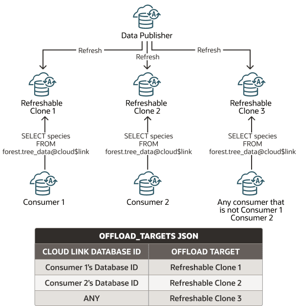

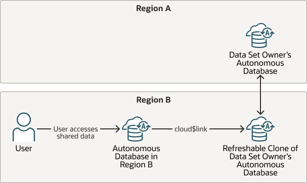

En créant un ou plusieurs clones actualisables inter-régions à partir de l'instance de base de données autonome d'IA source (responsable du jeu de données), vous pouvez utiliser les liens vers le nuage pour partager des données entre plusieurs régions.
Les liens vers le nuage simplifient grandement le partage des tables ou des vues entre les instances de base de données autonome avec l'IA, par rapport aux mécanismes de liaison de base de données traditionnels. Avec Cloud Links, vous pouvez détecter des données sans avoir à configurer un lien de base de données complexe. Autonomous AI Database fournit un accès transparent à l'aide de SQL et met en oeuvre l'application des privilèges avec la portée Cloud Links et en accordant une autorisation à des instances individuelles de base de données Autonomous AI Database.

  • Cibles de déchargement : Facultativement, vous pouvez spécifier une ou plusieurs cibles de déchargement. Les cibles de déchargement sont des clones actualisables qui fournissent des jeux de données de liens vers le nuage pour des instances de base de données d'IA autonome spécifiées. En spécifiant une cible de déchargement, vous pouvez dédier une instance de base de données Autonomous AI Database pour fournir des jeux de données afin de séparer la production du développement, pour des raisons de performance, de sécurité ou pour d'autres raisons. Pour plus d'informations, voir Utiliser des clones actualisables avec une base de données d'IA autonome.

Enregistrer ou annuler l'enregistrement d'un jeu de données dans une autre région
Vous pouvez utiliser des liens en nuage dans plusieurs régions, où la région source contient la base de données source du jeu de données et une ou plusieurs régions distantes contiennent des clones actualisables de la base de données source.
Une description de cloud-links-cross-region-refreshable-clone.png suit
Description de l'illustration cloud-links-cross-region-refreshable-clone.png
Pour utiliser des liens en nuage avec un jeu de données dans une autre région :
  1. Créez un clone actualisable inter-région de la base de données source dans une région distante.
    Voir Créer un clone actualisable interlocation ou inter-région pour plus d'informations sur l'ajout d'un clone actualisable inter-région.
  2. Dans la base de données source, enregistrez le jeu de données.
    Pour plus d'informations, voir Enregistrer ou annuler l'enregistrement d'un jeu de données.
  3. Actualisez le clone actualisable.
    Pour plus d'informations, voir Actualiser un clone actualisable sur une base de données d'IA autonome.
  4. Sur le clone actualisable distant, enregistrez le jeu de données à l'aide des mêmes arguments que ceux utilisés pour enregistrer le jeu de données dans la région source.
    Par exemple, en supposant qu'il existe un schéma CLOUDLINK sur votre instance de base de données d'intelligence artificielle autonome, après avoir enregistré SALES_ALL sur la base de données source, enregistrez SALES_ALL sur le clone actualisable :

Enregistrer un jeu de données avec des cibles de déchargement pour l'accès au jeu de données
Facultativement, lorsque vous enregistrez un jeu de données, vous pouvez décharger l'accès au jeu de données sur une ou plusieurs instances de base de données d'IA autonome qui sont des clones actualisables.
Utilisez le paramètre facultatif offload_targets avec DBMS_CLOUD_LINK.REGISTER pour spécifier que l'accès est déchargé pour les clones actualisables. La base de données source pour chaque clone actualisable est l'instance de base de données de l'IA autonome où vous enregistrez le jeu de données (éditeur de données).
La valeur offload_targets est un document JSON qui définit une ou plusieurs paires de valeurs de clé CLOUD_LINK_DATABASE_ID et OFFLOAD_TARGET :
  • CLOUD_LINK_DATABASE_ID est l'un des suivants :
    • ID base de données : Indique un ID base de données pour le consommateur du jeu de données dont la demande est déchargée vers le clone actualisable correspondant spécifié avec la valeur OFFLOAD_TARGET.
      Obtenez l'ID base de données en exécutant DBMS_CLOUD_LINK.GET_DATABASE_ID. Pour plus d'informations, voir FonctionGET_DATABASE_ID.
    • ANY : Indique que toute demande de consommateur de jeu de données est déchargée vers la cible de déchargement correspondante. La demande de jeu de données d'un consommateur sera acheminée vers la cible de déchargement correspondante.
      Si vous spécifiez ANY sans spécifier d'ID base de données, toutes les demandes de jeu de données des consommateurs sont déchargées vers le clone actualisable spécifié avec la valeur OFFLOAD_TARGET.
      Si vous spécifiez à la fois des ID base de données et ANY, les demandes de jeu de données provenant de consommateurs qui ne correspondent pas à un ID base de données sont déchargées vers le clone actualisable spécifié avec la valeur OFFLOAD_TARGET.
  • OFFLOAD_TARGET est l'OCID d'une instance de base de données du service d'intelligence artificielle autonome qui est un clone actualisable.
La figure suivante illustre l'utilisation des cibles de déchargement.
Description de l'image ci-dessous
Lorsqu'un consommateur de jeu de données demande l'accès à un jeu de données que vous enregistrez auprès de offload_targets et que l'ID base de données de l'instance Autonomous AI Database correspond à la valeur spécifiée dans CLOUD_LINK_DATABASE_ID, l'accès est déchargé vers le clone actualisable identifié par OFFLOAD_TARGET dans le fichier JSON fourni.
Par exemple, l'exemple suivant présente un échantillon JSON avec trois paires de valeurs OFFLOAD_TARGET/CLOUD_LINK_DATABASE_ID :
  "OFFLOAD_TARGETS": [
      "CLOUD_LINK_DATABASE_ID": "34xxxxx69708978",
      "OFFLOAD_TARGET":
"ocid1.autonomousdatabase.oc1..xxxxx3pv6wkcr4jqae5f44n2b2m2yt2j6rx32uzr4h25vqstifsfabc"
      "CLOUD_LINK_DATABASE_ID": "34xxxxx89898978",
      "OFFLOAD_TARGET":
"ocid1.autonomousdatabase.oc1..xxxxx3pv6wkcr4jqae5f44n2b2m2yt2j6rx32uzr4h25vqstifsfdef"
      "CLOUD_LINK_DATABASE_ID": "34xxxxx4755680",
      "OFFLOAD_TARGET":
"ocid1.autonomousdatabase.oc1..xxxxx3pv6wkcr4jqae5f44n2b2m2yt2j6rx32uzr4h25vqstifsfghi"
Lorsqu'un consommateur de jeu de données demande l'accès à un jeu de données que vous enregistrez auprès de offload_targets qui inclut le mot clé ANY, l'accès est déchargé vers le clone actualisable identifié par OFFLOAD_TARGET dans le JSON fourni (sauf pour les demandes de consommateurs qui ont une entrée d'ID base de données correspondante dans le JSON fourni).
Par exemple, l'exemple suivant présente un échantillon JSON avec une paire de valeurs OFFLOAD_TARGET/CLOUD_LINK_DATABASE_ID explicite et une valeur ANY avec une valeur OFFLOAD_TARGET correspondante :
      "CLOUD_LINK_DATABASE_ID": "ANY",
      "OFFLOAD_TARGET":
      "OFFLOAD_TARGET":
Pour enregistrer un jeu de données et spécifier des cibles de déchargement, procédez de la façon suivante :

    • offload_targets : Spécifie un ou plusieurs OCID de base de données d'IA autonome des clones actualisables où l'accès aux jeux de données est déchargé, à partir de la base de données d'IA autonome où le jeu de données est enregistré.
      Pour chaque consommateur de jeu de données, l'un des éléments suivants peut correspondre pour décharger la demande vers un clone actualisable :
      • Lorsqu'il existe une correspondance avec la valeur de cloud_link_database_id spécifiée, c'est-à-dire que les valeurs correspondent à l'ID base de données du consommateur, l'accès est déchargé vers le clone actualisable identifié par l'OCID spécifié dans offload_target.
      • Lorsque le mot clé ANY est spécifié, s'il n'y a pas de correspondance avec la valeur d'un cloud_link_database_id spécifié, l'accès est déchargé vers le clone actualisable identifié avec l'entrée ANY par l'OCID spécifié dans le offload_target correspondant.

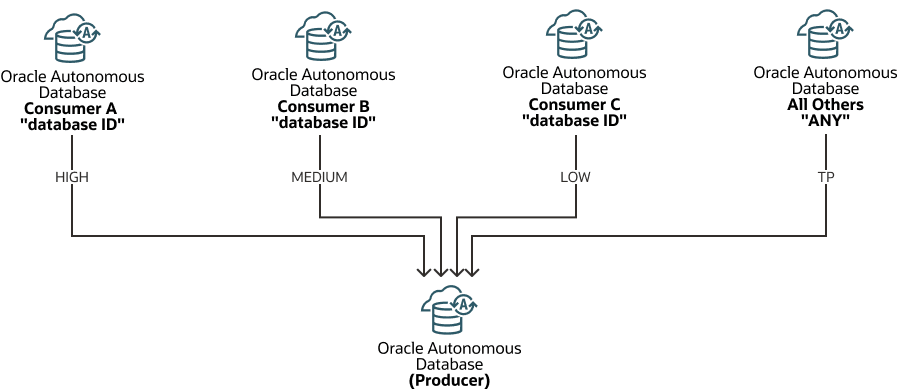

Vous pouvez définir le mappage de nom de service à utiliser pour accéder aux données d'une base de données de consommateurs et activer la mise en mémoire cache sur un consommateur de jeu de données pour les résultats d'une interrogation ou pour un fragment d'interrogation qui accède aux données de Cloud Link.
Définir le mappage de nom de service de base de données pour les consommateurs de liens en nuage
Vous pouvez définir le mappage de nom de service à utiliser lorsque les consommateurs de liens vers le nuage accèdent aux données d'un responsable de jeu de données.
Les liens vers le nuage s'appuient sur les ressources de base de données de l'instance de base de données d'intelligence artificielle autonome qui fournit le jeu de données, ou sur les ressources d'un clone actualisable, pour accéder aux données partagées. Par défaut, la connectivité distante permettant aux consommateurs d'accéder aux données de Cloud Links utilise le service de base de données MEDIUM.
Utilisez DBMS_CLOUD_LINK_ADMIN.ADD_SERVICE_MAPPING pour définir le mappage du service de base de données pour un consommateur. Dans cette procédure, vous indiquez un ID base de données ou le mot clé ANY pour spécifier le mappage du service client. Par exemple, la figure suivante présente un mappage du consommateur A au service HIGH, du consommateur B au service MEDIUM, du consommateur C au service LOW et un mappage du service ANY au service TP, ce qui signifie que tous les autres consommateurs accèdent aux liens Cloud à l'aide du service TP.
Une description de autonomous-cloud-links-service-mapping.png suit
Voir Noms de service de base de données pour Autonomous AI Database pour plus d'informations sur les caractéristiques des services de base de données.
Pour définir le service de base de données à utiliser pour un consommateur Cloud Links, procédez comme suit :

  2. Dans l'instance de base de données d'intelligence artificielle autonome du responsable du jeu de données, spécifiez un mappage de service.
    Effectuez cette étape sur l'instance Autonomous AI Database du responsable du jeu de données (c'est-à-dire sur la base de données du fournisseur).
    BEGIN
       DBMS_CLOUD_LINK_ADMIN.ADD_SERVICE_MAPPING(
        database_id      => '*database_id*',
        service_name     => 'HIGH');
    END;
    Où la valeur du paramètre database_id est l'ID base de données que vous avez obtenu à l'étape 1.
    Spécifiez la valeur ANY pour que database_id utilise la valeur service_name spécifiée avec toutes les bases de données de consommateurs qui n'ont pas de valeur service_name associée à leur valeur database_id. Autrement dit, tout database_id dont service_name n'a pas été défini avec DBMS_CLOUD_LINK_ADMIN.ADD_SERVICE_MAPPING.
    Pour plus d'informations, voir Procédure ADD_SERVICE_MAPPING.

    Un jeu de données enregistré dans une région source est accessible avec des liens en nuage à partir d'une région distante lorsque vous créez un clone actualisable inter-région dans la région distante.
Définir le mappage des noms de service de base de données pour les consommateurs de liens en nuage dans la région distante
Dans ce cas, les mappages de service pour les consommateurs de la région distante doivent être ajoutés deux fois, dans la base de données source et dans le clone actualisable de la région distante.
Effectuez les étapes suivantes pour définir les mappages de service pour les consommateurs Cloud Links dans une région distante.
  1. Créez un clone actualisable inter-région de la base de données source (le clone actualisable est un clone du responsable du jeu de données Cloud Links dans la région distante).
    Pour plus d'informations, voir Créer un clone actualisable interlocation ou inter-région.
  2. Enregistrez le jeu de données.
    Pour plus d'informations, voir Enregistrer un jeu de données.
  3. Ajoutez les mappages de service au responsable du jeu de données.
    Pour plus d'informations, voir Définir le mappage des noms de service de base de données pour les consommateurs de liens en nuage.
  4. Actualisez le clone actualisable.
  5. Sur le clone actualisable distant, enregistrez le jeu de données à l'aide des mêmes arguments que ceux utilisés pour enregistrer le jeu de données dans la région source (c'est-à-dire, utilisez les mêmes arguments que ceux utilisés à l'étape 2).
  6. Dans le clone actualisable distant, ajoutez les mappages de service à l'aide des mêmes arguments que ceux que vous avez utilisés dans la région source (c'est-à-dire, utilisez les mêmes arguments que ceux que vous avez utilisés à l'étape 3).
Lorsqu'un consommateur de la région distante accède aux données de Cloud Links, l'accès utilise les mêmes mappages de service que ceux que vous avez ajoutés dans la base de données du responsable du jeu de données de la région source.
