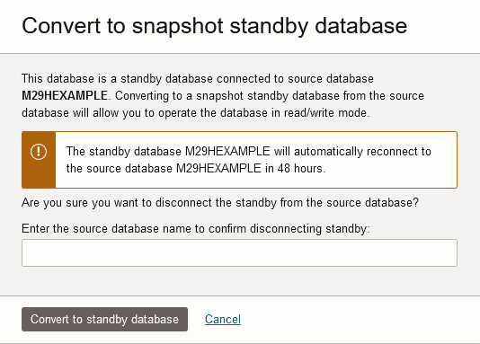

Pour convertir un pair de récupération après sinistre inter-région en base de données de secours instantanée :
  1. Dans l'instance de base de données de l'IA autonome de la région principale, dans la page Détails de la base de données de l'IA autonome, sélectionnez l'onglet Récupération après sinistre.
  2. Accéder au pair de région distante.
    Dans l'instance de base de données d'IA autonome de la région principale, la liste Récupération après sinistre affiche la colonne Base de données d'IA autonome pair.
    Sous la colonne Base de données d'intelligence artificielle autonome pair, cliquez sur le lien pour accéder au pair inter-région.
  3. Dans la liste déroulante Actions supplémentaires du pair inter-région, sélectionnez Convertir en base de données de secours instantanée.
    Une description de adb_dr_convert_to_snapshot_adg.png suit
  4. Dans la page Convertir en base de données de secours instantanée, entrez le nom de la base de données source pour confirmer la déconnexion.
  5. Cliquez sur Convert to snapshot standby database.
    L'état du cycle de vie de la base de données d'intelligence artificielle autonome passe à Mise à jour.
Note
Note : Pendant la conversion en base de données de secours instantanée, la base de données principale est disponible pour les opérations de lecture/écriture. Il n'y a aucun temps d'arrêt pour la base de données principale.

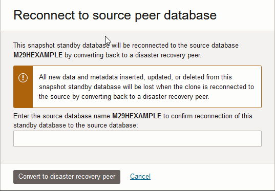

Convertir la base de données de secours instantanée en pair de récupération après sinistre inter-région
Vous pouvez convertir manuellement une base de données de secours instantanée en base de données pair de récupération après sinistre pour la base de données principale (base de données source). Après la conversion, la base de secours instantanée reprend son rôle de base de secours de récupération après sinistre.
Note
Note : Toutes les données, y compris les métadonnées, qui sont insérées, mises à jour ou supprimées dans la base de données de secours instantanée pendant la période de déconnexion seront perdues lorsque la base de données de secours instantanée se reconnecte à sa base de données source. Toutes les modifications de la base principale qui ont été envoyées à la base de données de secours instantanée mais qui n'ont pas été appliquées pendant la période de déconnexion seront appliquées à la base de données de secours lorsqu'elle se reconnectera à la base de données source.
Exécutez les étapes préalables suivantes si nécessaire :
  • Ouvrez la console Oracle Cloud Infrastructure Console en cliquant sur icône de navigation à côté de Cloud.
  • Dans le menu de navigation de gauche d'Oracle Cloud Infrastructure, cliquez sur Oracle AI Database, puis sur Autonomous AI Database.
  • Dans la page Base de données d'IA autonome, sélectionnez votre base de données d'IA autonome dans les liens de la colonne Nom d'affichage.
  1. Dans la liste déroulante Actions supplémentaires de la base de données de secours instantanée, sélectionnez Reconnecter à la base de données pair source.
    Une description de adb_dr_reconnect_to_peer_adg.png suit
  2. Dans la page Reconnecter à la base de données pair source, entrez le nom de la base de données source pour confirmer la reconnexion.
  3. Cliquez sur Convertir en pair de récupération après sinistre.
Note
Note : Lorsque vous reconnectez la base de données de secours à la base de données source, la base de données principale (source) est disponible pour les opérations de lecture/écriture. Il n'y a aucun temps d'arrêt pour la base de données principale.
Lorsque la base de données de secours instantanée se reconnecte à la base de données principale, Autonomous AI Database effectue les opérations suivantes :
  • Le type de récupération après sinistre que vous utilisiez, et toute facturation associée retourne au type qu'elle était avant d'effectuer la conversion du pair de récupération après sinistre en base de secours instantanée. Cela signifie que le pair de récupération après sinistre retourne au même type de pair de récupération après sinistre, soit la récupération après sinistre basée sur une sauvegarde (copie de sauvegarde), soit Autonomous Data Guard, comme indiqué dans la colonne Type de récupération après sinistre de la zone Récupération après sinistre.
  • Toutes les modifications apportées à la base de données de secours instantanée à partir du moment où elle a été convertie en base de données de secours instantanée jusqu'au moment où elle se reconnecte à la source sont abandonnées. Cela signifie que toutes les modifications, y compris les métadonnées, qui sont insérées, mises à jour ou supprimées pendant que la base de données fonctionne en tant que base de données de secours instantanée sont perdues (abandonnées) lorsque la base de données de secours instantanée se reconnecte à sa base de données source.
  • Toutes les modifications survenues sur la base principale sont répliquées vers la région distante alors que la base de données fonctionne en tant que base de données de secours instantanée, mais les modifications ne sont pas appliquées à la base de données de secours instantanée. Les modifications apportées à la base principale au cours de cette période sont appliquées à la base de secours instantanée lorsqu'elle est reconvertie en base de données pair de récupération après sinistre.
  • Dans la console Oracle Cloud Infrastructure, le rôle passe de Rôle : Base de données de secours d'instantané à Rôle : Base de données de secours ou Rôle : Copie de sauvegarde, selon le type de récupération après sinistre.
