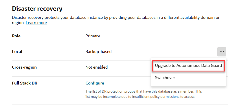

Pour modifier votre type de récupération après sinistre afin d'ajouter une base de données de secours Autonomous Data Guard locale :
Dans l'onglet Informations sur la base de données d'IA autonome, dans la zone Récupération après sinistre, cliquez sur
à la fin du champ Local et sélectionnez Mettre à niveau vers Autonomous Data Guard.
La page Mettre à jour la récupération après sinistre s'affiche.

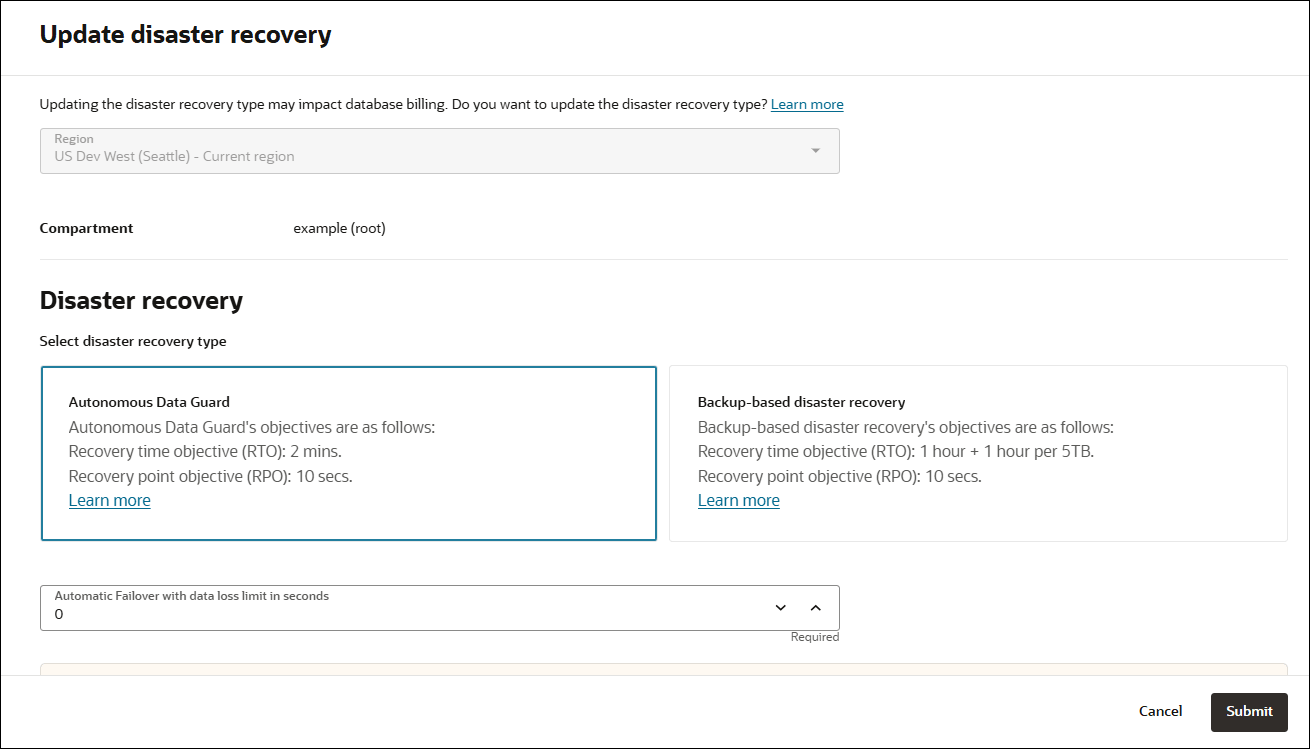

Sélectionnez Autonomous Data Guard.
Dans le champ Basculement automatique avec limite de perte de données en secondes, acceptez la limite de perte de données par défaut de 0 ou entrez une valeur personnalisée pour la limite de perte de données de basculement automatique.
Voir Base de secours automatique avec une base de secours pour plus d'informations.
Cliquez sur Soumettre.
