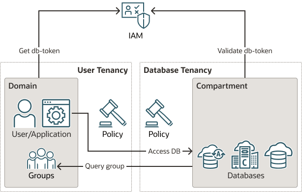

La figure suivante illustre le processus d'accès interlocation à une instance DBaaS OCI.
Description de l'image ci-dessous
Le processus interlocation est le suivant :
  1. La politique est requise dans les deux locations pour endosser et admettre l'accès interlocation.
  2. Le principal IAM (utilisateur ou application) demande un jeton de base de données pour une ressource interlocation.
  3. db-token est retourné et est utilisé pour accéder à la base de données dans une autre location
  4. La base de données effectuera une interrogation de groupe interlocation pour les groupes de l'utilisateur et mappera le principal au schéma global et les rôles globaux facultatifs.
