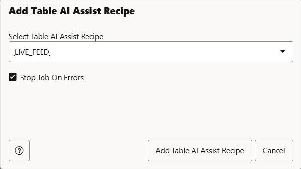

    Ajouter une recette d'aide à l'intelligence artificielle pour les tables :
    • Dans la liste déroulante +Add Step (Étape), sélectionnez Add Table AI Assist Recipe (Ajouter une recette d'aide à l'intelligence artificielle pour les tables).
    • Spécifiez les valeurs de champ suivantes dans la boîte de dialogue Table AI Assist Recette :
      Sélectionner une recette d'aide à l'intelligence artificielle pour une table : Sélectionnez la recette que vous créez dans la liste déroulante.
      Sélectionnez Arrêter la tâche en cas d'erreur.
      Cliquez sur Ajouter une recette d'aide à l'intelligence artificielle pour les tables.
      Vous verrez cette nouvelle étape être ajoutée à votre liste d'étapes, sous votre étape de chargement de données existante. Cliquez sur l'icône en forme de crayon en plus de l'étape pour modifier l'étape. Cliquez sur l'icône Supprimer en plus de l'étape pour supprimer l'étape sélectionnée.

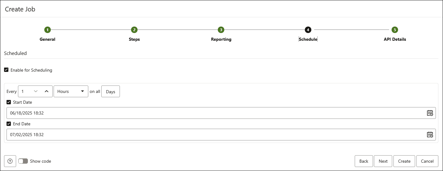

  4. Créer un programme de travail :
    • Dans l'onglet Schedule, vous définissez quand exécuter le travail et à quelle fréquence.
      Activer pour la programmation : Sélectionnez cette option pour configurer une programmation pour l'exécution de la fonction de tâche, c'est-à-dire pour interroger régulièrement la source de données :
      • Dans les champs d'intervalle de temps, entrez un nombre, puis sélectionnez un type d'heure et les jours de scrutation du seau pour les fichiers nouveaux ou modifiés. Par exemple, pour scruter toutes les deux heures le lundi, le mercredi et le vendredi, entrez 2, sélectionnez Heures. Vous pouvez sélectionner Tous les jours, du lundi au vendredi, du dimanche au jeudi ou Personnalisé dans la liste déroulante Jours de semaine. Le champ personnalisé vous permet de sélectionner Lundi, Mardi, Mercredi, Jeudi et Vendredi dans les champs appropriés.
      • Sélectionnez une date de début et une date de fin avec les heures de début et de fin. Si vous ne sélectionnez pas de date de début, l'heure et la date courantes sont utilisées comme date de début. La date de fin est facultative. Cependant, sans date de fin, le flux vivant continuera à sonder.
      Cliquez sur Suivant pour passer à l'onglet Détails de l'API.
