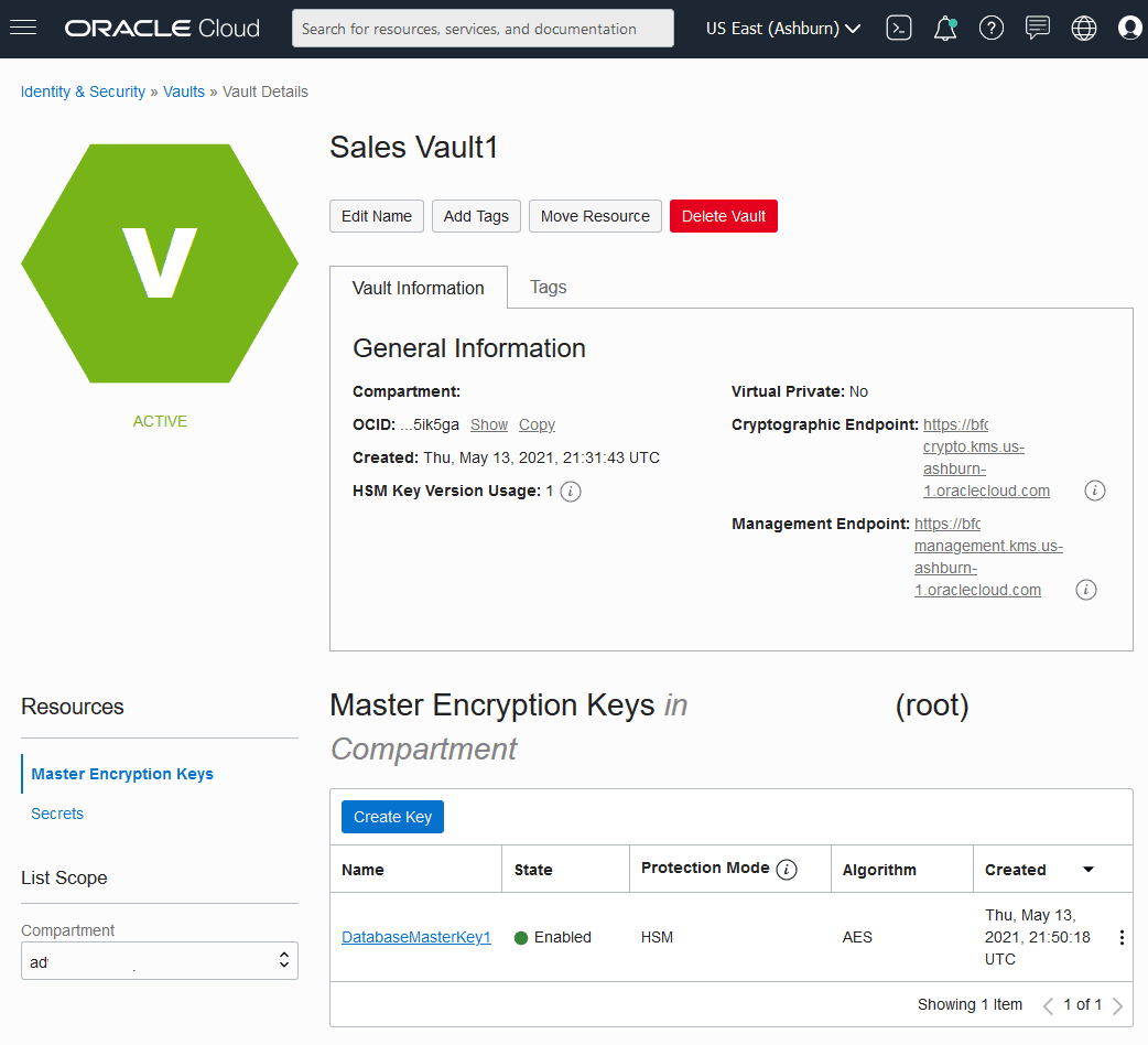

  1. Créez un service Oracle Cloud Infrastructure Vault.
    1. Ouvrez la console Oracle Cloud Infrastructure en cliquant sur icône de navigation à côté d'Oracle Cloud.
    2. Dans le menu de navigation de gauche d'Oracle Cloud Infrastructure, cliquez sur Identité et sécurité.
    3. Sous Gestion des clés et gestion des clés secrètes, cliquez sur Chambre forte.
    4. Sélectionnez une chambre forte existante ou créez-en une.
      Pour plus de détails, voir Création d'une chambre forte.
  2. Créer une clé de chiffrement principale dans la chambre forte.
    Note
    Note :
    Vous devez utiliser ces options lorsque vous créez la clé :
    • Forme de clé : Algorithm : AES (Clé symétrique utilisée pour chiffrer et déchiffrer)
    • Forme de la clé : Longueur : 256 bits
    Pour plus d'informations, voir Création d'une clé de chiffrement principale et Aperçu du service de gestion des clés.

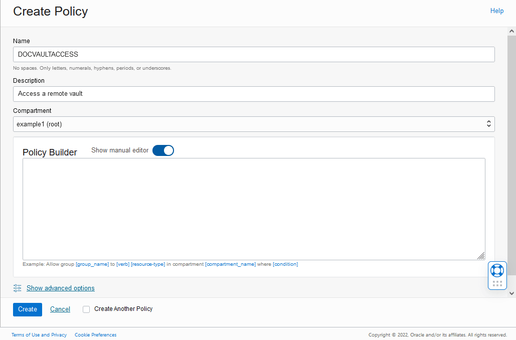

  5. Dans la location avec l'instance de base de données du service d'intelligence artificielle autonome, définissez les politiques pour autoriser l'accès aux chambres fortes et aux clés (où les chambres fortes et les clés se trouvent dans une location différente).
    a. Dans la console Oracle Cloud Infrastructure, cliquez sur Identité et sécurité.
    b. Sous identité cliquez sur Politiques.
    c. Pour écrire une politique, cliquez sur Créer une politique.
    j. Dans la page Create Policy, entrez un nom et une description.
    e. Dans la page Créer une politique, sélectionnez Afficher l'éditeur manuel.
    Une description de adb_keys_create_policy_manual.png suit
    f. Dans le générateur de politiques, ajoutez des politiques afin que l'instance de base de données du service d'intelligence artificielle autonome puisse accéder aux chambres fortes et aux clés situées dans les différentes locations. Ajoutez également des politiques pour le groupe IAM auquel l'utilisateur IAM appartient afin que la console Oracle Cloud Infrastructure pour l'instance de base de données du service d'intelligence artificielle autonome puisse afficher des détails sur la clé qui réside dans une autre location.
    Par exemple, dans la politique générique, appelez la location avec l'instance de base de données du service d'intelligence artificielle autonome Tenancy-1 et la location avec chambres fortes et clés Tenancy-2 :
    Copiez la politique suivante et remplacez les variables et les noms par les valeurs que vous définissez, le nom de groupe dynamique ADB-DynamicGroup étant le groupe dynamique que vous avez créé à l'étape 4 :

  8. Dans la location distante avec chambres fortes et clés, définissez un groupe dynamique et des politiques pour permettre à l'instance de base de données du service d'intelligence artificielle autonome d'accéder aux chambres fortes et aux clés.
    c. Pour créer une politique, cliquez sur Créer une politique.
    f. Dans le générateur de politiques, ajoutez des politiques et un groupe dynamique pour fournir l'accès au groupe dynamique de la location avec l'instance de base de données d'IA autonome (location-1), de sorte que l'instance de base de données d'IA autonome puisse utiliser les chambres fortes et les clés de la location-2. Vous devez également ajouter des politiques pour permettre au groupe d'utilisateurs d'accéder à la chambre forte et aux clés pour afficher des informations sur la console Oracle Cloud Infrastructure pour l'instance de base de données du service d'intelligence artificielle autonome dans une autre location.
    Utilisez le générateur de politiques pour créer un groupe dynamique et une politique pour les chambres fortes et les clés.
