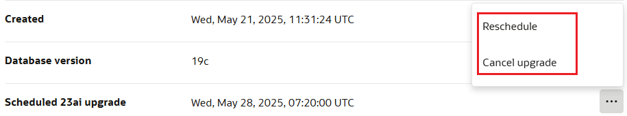

L'état de la base de données d'IA autonome passe à Mise à jour. Une fois la mise à niveau vers Oracle AI Database 26ai programmée, l'état de la base de données Autonomous AI Database passe à Disponible. Un nouveau champ, Mise à niveau programmée 26ai, s'affiche et affiche le programme de mise à niveau ainsi que les liens Reprogrammer et Annuler la mise à niveau qui vous permettent de reprogrammer ou d'annuler une mise à niveau programmée.
Une fois la mise à niveau programmée, une copie 26ai de la base de données (ainsi que toutes ses bases de secours connectées et ses clones actualisables) est créée et mise à jour en arrière-plan. Le jour et l'heure de la mise à niveau programmée, la base de données 19c subit une brève interruption de service jusqu'à 15 minutes pour échanger les copies 26ai, au cours desquelles la base de données reste en ligne avec un accès en lecture seule. Une fois la mise à niveau terminée, toutes les ressources connectées seront de nouveau complètement disponibles en tant qu'instances de base de données Oracle 26ai Autonomous AI Database mises à niveau.

Annuler une mise à niveau programmée
Vous pouvez annuler la mise à niveau programmée vers 26ai pour une instance de base de données autonome avec intelligence artificielle. Toutefois, une fois la mise à niveau démarrée, elle ne peut pas être annulée.
Pour annuler une mise à niveau programmée vers Oracle AI Database 26ai :
Dans l'onglet Autonomous AI Database, dans le champ Programmer la mise à niveau vers 26ai sous Informations générales, cliquez sur
et sélectionnez le lien Annuler la mise à niveau.La boîte de dialogue Annuler la mise à niveau programmée vers 26ai s'affiche.
Cliquez sur Annuler.
L'état de l'instance de base de données d'intelligence artificielle autonome passe à Mise à jour. Une fois la mise à niveau du programme 26ai annulée, l'état de l'instance de base de données du service d'intelligence artificielle autonome est Disponible. Le champ Mise à niveau programmée 26ai n'est plus visible. Le lien Programmer la mise à niveau vers 26ai dans le champ Version de la base de données réapparaît.
Reprogrammer une mise à niveau programmée
Vous pouvez reprogrammer la mise à niveau programmée vers 26ai pour une instance de base de données d'intelligence artificielle autonome. Toutefois, une fois la mise à niveau démarrée, elle ne peut pas être reprogrammée.
Vous ne pouvez pas reprogrammer une mise à niveau programmée si l'option de mise à niveau sélectionnée est "Programme disponible au plus tôt". Toutefois, avec l'option de mise à niveau "Programme futur", vous pouvez reprogrammer la mise à niveau programmée à une date postérieure à celle du programme de mise à niveau sélectionné courant.
Vous pouvez également annuler le programme de mise à niveau courant et programmer la mise à niveau à une date antérieure à celle du programme de mise à niveau sélectionné courant. Pour plus d'informations, voir Annuler une mise à niveau programmée.
Suivez ces étapes pour reprogrammer une mise à niveau programmée vers Oracle AI Database 26ai :
Dans l'onglet Base de données d'intelligence artificielle autonome, dans le champ Programmer la mise à niveau vers 26ai sous Informations générales, cliquez sur
et sélectionnez le lien Reprogrammer.La boîte de dialogue Reprogrammer la mise à niveau vers 26ai s'affiche.
Apportez des modifications au calendrier de mise à niveau existant de 26ai.
Cliquez sur Reprogrammer.
L'état de l'instance de base de données d'intelligence artificielle autonome passe à Mise à jour. Une fois la reprogrammation réussie, l'état de l'instance de base de données du service d'intelligence artificielle autonome est Disponible.
