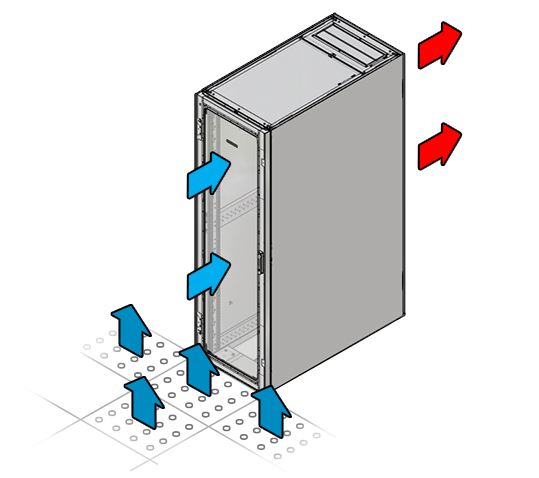

Exigences de ventilation et de refroidissement
Prévoyez toujours un espace suffisant devant et derrière le bâti pour permettre une ventilation adéquate. Ne bloquez ni l'avant ni l'arrière du bâti avec des équipements ou des objets qui pourraient empêcher la circulation de l'air à travers le bâti. Les serveurs et les équipements montables en rack aspirent généralement de l'air frais à l'avant du rack et laissent l'air chaud à l'arrière du rack. La circulation de l'air sur les côtés gauche et droit n'est pas requise en raison du refroidissement de l'avant vers l'arrière.
Si le rack n'est pas complètement rempli de composants, alors couvrir les sections vides remplira les panneaux. Les écarts entre les composants peuvent nuire au flux d'air et au refroidissement à l'intérieur du rack.
L'humidité relative est le pourcentage de la vapeur d'eau totale qui peut exister dans l'air sans condensation, et est inversement proportionnelle à la température de l'air. L'humidité diminue lorsque la température augmente et monte lorsque la température baisse. Par exemple, l'air avec une humidité relative de 45 pour cent à une température de 24 ° Celsius (75,2 ° Fahrenheit) a une humidité relative de 65 pour cent à une température de 18 ° Celsius (64,4 ° Fahrenheit). À mesure que la température baisse, l'humidité relative augmente à plus de 65 pour cent et des gouttelettes d'eau se forment.
Les installations de climatisation ne surveillent généralement pas ou ne contrôlent pas avec précision la température et l'humidité dans toute une salle informatique. Généralement, la surveillance est effectuée à des points individuels correspondant à plusieurs évents d'échappement dans l'unité principale et à d'autres unités dans la pièce. Une attention particulière doit être accordée à l'humidité lors de l'utilisation de la ventilation par le sol. Lorsque la ventilation par le sol est utilisée, la surveillance est effectuée à chaque point près d'un évent d'échappement. La répartition de la température et de l'humidité dans toute la pièce est inégale.
Le rack a été conçu pour fonctionner lorsqu'il est installé dans un flux d'air de convection naturel. Les exigences suivantes doivent être respectées pour répondre à la spécification environnementale :
Assurez-vous qu'il y a un flux d'air adéquat à travers le système.
Assurez-vous que le système est refroidi de l'avant vers l'arrière. L'entrée d'air se trouve à l'avant du système et la sortie d'air se trouve à l'arrière du système.
Permettre un jeu minimum de 1219,2 mm (48 pouces) à l'avant du système, et de 914 mm (36 pouces) à l'arrière du système pour la ventilation.
