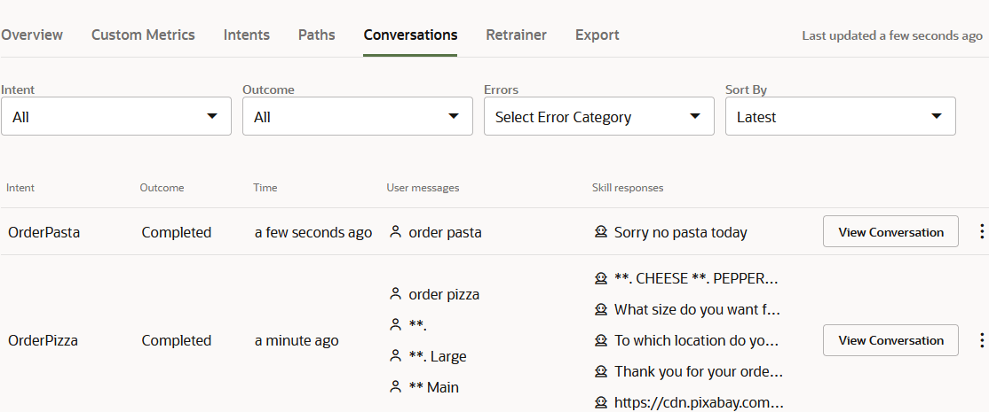

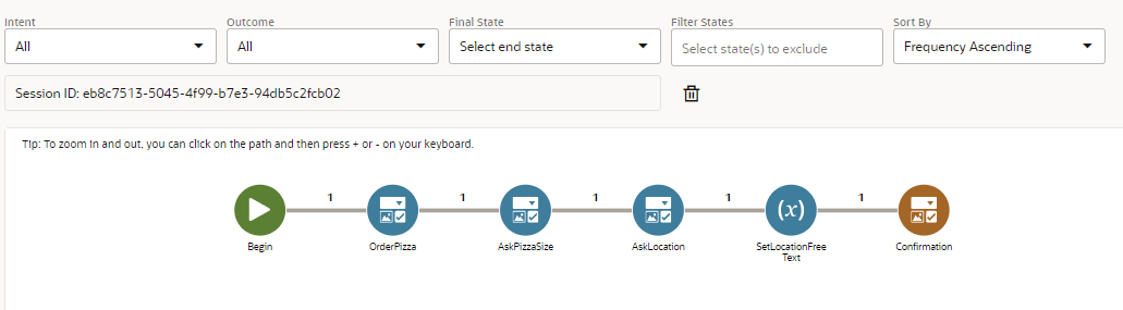

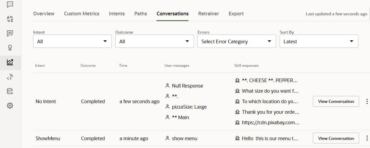

En ajoutant la propriété insightsEndConversation: true
à l'état ShowMenu
, vous pouvez segmenter le rapport par ces transitions : ShowMenu:
component: "System.CommonResponse"
properties:
processUserMessage: true
En raison de la propriété insightsEndConversation: true
, la fonction de données clés considère toute interaction supplémentaire activée par les transitions pizza
, pasta
ou textReceived
comme une conversation distincte, ce qui signifie que deux conversations, plutôt qu'une, sont compilées dans la mesure Conversations de la page Overview (Aperçu) et, de même, deux entrées distinctes sont créées dans le rapport Conversations.
Gardez à l'esprit que les nombres de conversation seront incompatibles avec ceux calculés avant l'ajout de cette propriété.
ShowMenu
.La deuxième est l'entrée spécifique à la transition qui nomme une intention lorsque l'action
textReceived
a été déclenchée, ou note Aucune intention lorsqu'il n'y a pas de deuxième intention. Lorsque vous sélectionnez Pizzas ou Pastas dans le menu de liste rendu pour l'état showMenu
, le rapport Conversation contient une entrée ShowMenu et une entrée Aucune intention pour la conversation de transition, car l'utilisateur n'a entré aucun texte à résoudre dans une intention.Toutefois, lorsque vous déclenchez la transition
textReceived
en entrant du texte, le rapport Conversation nomme l'intention résolue (OrderPizza, OrderPasta). Cas d'utilisation 2 : Vous voulez exclure les états pris en charge des rapports de données clés sur le cheminement

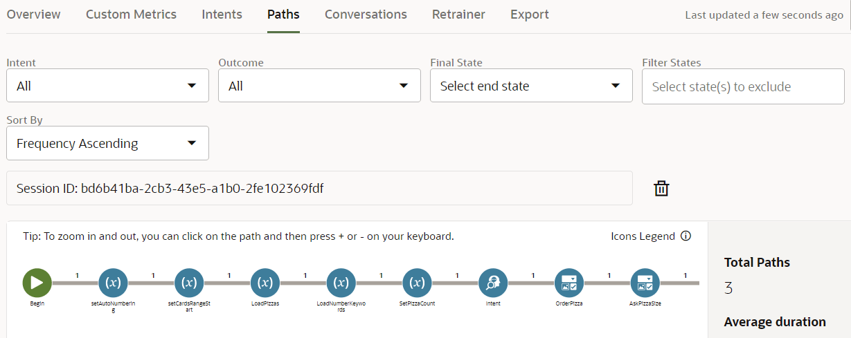

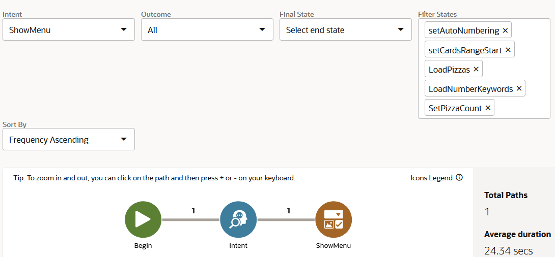

states
de la compétence CrcPizzaBot commence par une série d'états System.SetVariable
. Comme ces états sont positionnés au début de la définition, ils commencent le rendu de chaque chemin lorsque vous ne les avez pas exclus avec l'option Filter States (États du filtre). Vous pouvez envisager de soutenir des états comme ceux-ci comme un encombrement si votre attention est plutôt sur les aspects transactionnels du chemin. Vous pouvez simplifier le rendu du chemin manuellement à l'aide du menu État du filtre ou en ajoutant la propriété insightsInclude: false
à la définition du flux de dialogue. Vous pouvez ajouter la propriété
à tout état que vous ne souhaitez pas voir dans le rapport Chemins. setTextOnlyChannel:
component: "System.SetVariable"
properties:
variable: "textOnly"
value: "${(system.channelType=='webhook')?then('true','false')}"
setAutoNumbering:
properties:
variable: "autoNumberPostbackActions"
value: "${textOnly}"
setCardsRangeStart:
properties:
variable: "cardsRangeStart"
value: 0
transitions:
Pour CRCPizzaBotSkill, l'ajout de la propriété insightsInclude: false
à chacun des états System.SetVariable
place les états transactionnels au début du chemin.L'ajout de la propriété
modifie non seulement la façon dont les chemins sont rendus, mais affecte également la somme indiquée pour la mesure Average States (États moyens).
