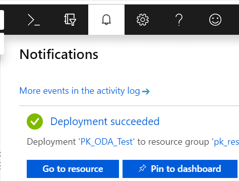

Une fois le processus terminé, vous recevrez un avis indiquant que le déploiement a réussi.
- Dans l'avis, cliquez sur Accéder à la ressource.
Si l'avis disparaît avant que vous puissiez cliquer dessus, cliquez sur l'icône d'avis en haut de la page.
Description de l'illustration azure-notification.png - Dans la barre de navigation de gauche, sous Gestion des bots, sélectionnez Paramètres.
