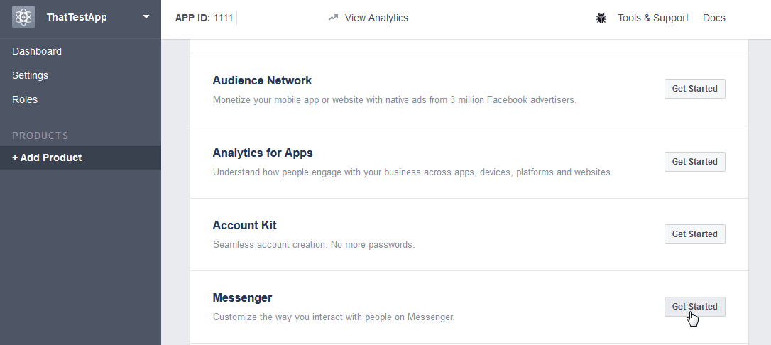

Étape 1 : Configurer Facebook Messenger
Pour commencer, générez la clé secrète d'application et le jeton d'accès à la page dans Facebook Messenger.
  1. Connectez-vous à votre compte de développeur Facebook.

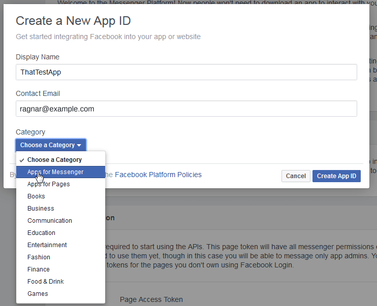

  2. Créez l'application Facebook que vous utiliserez pour le canal :
    1. Dans votre navigateur, allez à https://developers.facebook.com/apps/.
    2. Sélectionnez l'onglet Mes applications et cliquez sur Créer une application.
    3. Dans la page Détails de l'application de l'Assistant Créer une application, entrez le nom à utiliser pour l'application et l'adresse de courriel à utiliser comme contact pour l'application. Cliquez ensuite sur Suivant.
    4. Dans la page Cas d'utilisation, sous Filtrer par, sélectionnez Messagerie d'affaires. Sélectionnez ensuite Engager avec les clients sur Messenger à partir de Meta et cliquez sur Suivant.
    5. Cliquez sur le reste des pages de l'assistant, puis, dans la page Aperçu, cliquez sur Créer une application.

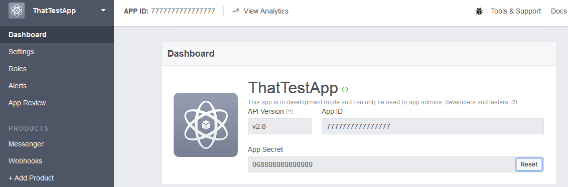

  3. Une fois l'application créée, sélectionnez-la (dans la partie gauche de la page Mes applications), puis, dans la section Paramètres de l'application, sélectionnez De base.
  4. Copiez la valeur du champ Clé secrète de l'application et collez-la à un endroit pratique sur votre système.
    Vous avez besoin de la clé secrète d'application plus tard pour terminer la configuration de votre canal Facebook.
  5. Dans la section Page d'application, cliquez sur Créer une page.
  6. Dans la page Create a Page (Créer une page), remplissez les champs obligatoires, puis cliquez sur Create Page (Créer une page).
    Note
    Le nom de la page doit contenir le nom de l'application.

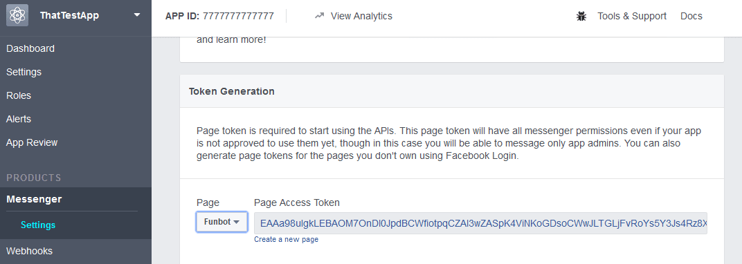

  7. Générer un jeton d'accès :
    1. Sélectionnez Outils > Explorateur d'API Graph.
    2. Dans la section Jeton d'accès de la page, pour Meta App, sélectionnez le nom de votre application.
    3. Pour le champ Utilisateur ou page, sélectionnez Obtenir le jeton.
    4. Dans la section Autorisations, cliquez sur Ajouter une autorisation et sélectionnez les autorisations suivantes :
      • business_management
      • pages_manage_metadata
      • pages_messaging
      • pages_show_list
    5. Cliquez sur Generate Access Token (Créer un jeton d'accès).
  8. Copiez le jeton d'accès et collez-le à un endroit pratique.
    Vous utiliserez ce jeton, qui donne à votre application Facebook accès à l'API de messagerie de Facebook, pour compléter la définition du canal dans Digital Assistant.

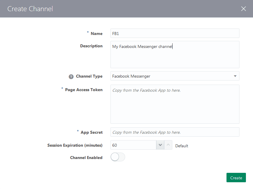

Étape 2 : Créer le canal dans Digital Assistant
Remplissez la boîte de dialogue Create Channel (Créer un canal) en indiquant le jeton d'accès à la page et les clés secrètes d'application fournis par Facebook.
  1. Dans Digital Assistant, cliquez sur Channels (Canaux) dans le menu de gauche, puis sélectionnez Users (Utilisateurs).
  2. Cliquez ensuite sur Add Channel (Ajouter un canal) pour ouvrir la boîte de dialogue Create Channel (Créer un canal).
  3. Donnez un nom à votre canal.
  4. Choisissez le type de canal Facebook Messenger.
  5. Dans le champ Page Access Token (Jeton d'accès à la page), collez le jeton d'accès à la page que vous avez généré précédemment dans la procédure Configurer Facebook Messenger.
  6. Dans le champ App Secret (Clé secrète d'application), collez la clé secrète d'application que vous avez copiée précédemment dans la procédure Configurer Facebook Messenger.
  7. Cliquez sur Create (Créer).

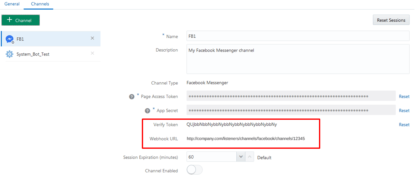

  8. Dans la page Channels (Canaux), copiez à la fois le jeton de vérification et l'URL du webhook, et collez-les à un endroit pratique de votre système. Ces options vous permettront de configurer le webhook Facebook.
    Une description de fb_channel_complete.png suit

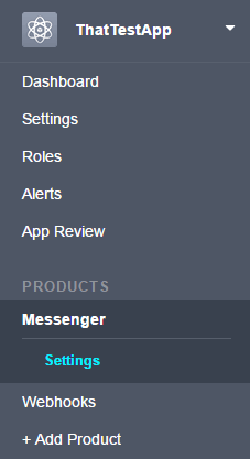

  1. Dans la console Facebook Messenger, accédez au projet que vous avez initialement créé pour le webhook.
  2. Sélectionnez Paramètres de l'API Messenger pour ouvrir la page Configuration de l'API Messenger.

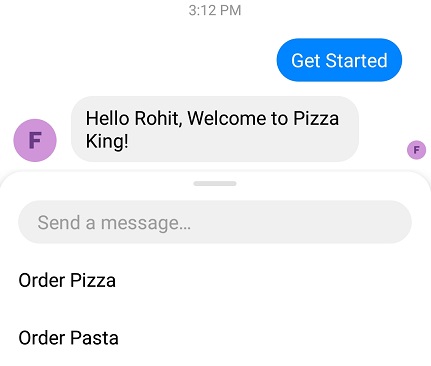

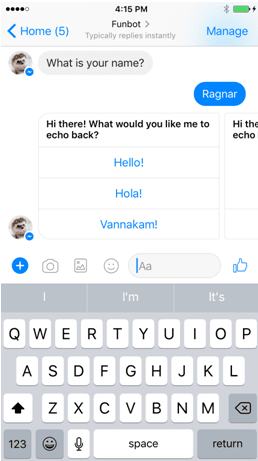

Menu persistant
Facebook Messenger vous permet de créer un menu persistant à côté de son champ Message. Voir https://developers.facebook.com/docs/messenger-platform/send-messages/persistent-menu/ pour des informations détaillées sur la fonction.
L'exemple suivant présente les éléments de menu persistant pour "Order Pizza" et "Order Pasta" :
