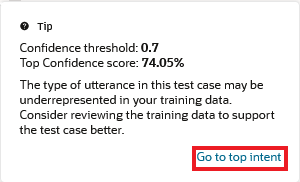

    Si la première intention candidate de la compétence n'est pas celle que vous attendiez, il vous faudra sans doute recommencer l'entraînement après avoir effectué l'une des actions suivantes ou les deux :
    • Mettez à jour le corpus du meilleur candidat avec le texte d'entrée que vous venez d'utiliser. Sélectionnez l'intention appropriée, puis cliquez sur Add to Intent (Ajouter à l'intention).

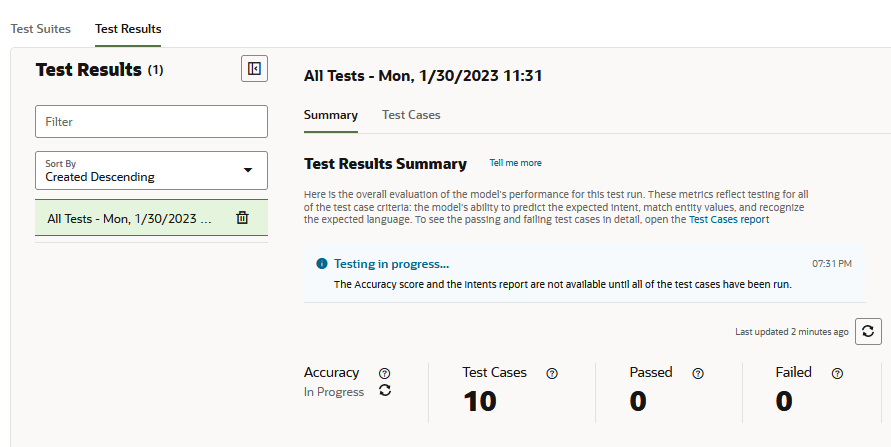

    Note
    La mesure Exactitude n'est pas disponible tant que l'exécution du test n'est pas terminée et n'est pas disponible pour les exécutions de test terminées lorsque la compétence a été exécutée sur des versions antérieures à 22.12 de la plate-forme Oracle Digital Assistant.

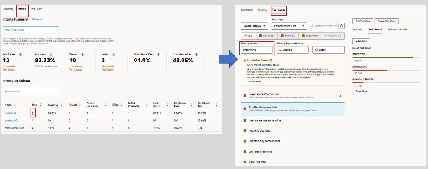

Les mesures de ce rapport suivent les correspondances d'étiquettes du modèle tout au long des scénarios de test de l'exécution de test. C'est là que le modèle prédit correctement l'intention attendue pour l'énoncé du scénario de test. Dans le contexte de ce rapport, l'exactitude, la réussite et l'échec sont mesurés en termes de scénarios de test où le modèle a prédit l'intention attendue correcte au seuil de confiance ou au-dessus. Les autres critères pris en compte dans le rapport sommaire, tels que les correspondances de valeur d'entité ou la langue de la compétence, ne sont pas pris en compte. Par conséquent, ce rapport vous fournit une vue différente de l'exactitude du modèle, ce qui vous aide à vérifier si l'entraînement courant permet au modèle de prédire de manière cohérente les intentions correctes.
Ce rapport fournit des mesures de correspondance d'étiquettes (ou d'intentions) pour l'exécution du test à deux niveaux : un qui agrége les résultats pour l'exécution du test et un qui sépare ces résultats par intention.
Note
Ce rapport n'est pas disponible pour les exécutions de test terminées lorsque la compétence a été exécutée sur une version antérieure à la version 22.12 de la plate-forme Oracle Digital Assistant.
Mesures du rapport sur les intentions
Les résultats globaux de la mise en correspondance d'intentions sont les suivants :
  • Cas de test - Nombre de cas de test inclus dans cette exécution de test. Ce total inclut à la fois des cas de test fiables et peu fiables. Les scénarios de test ignorés ne sont pas inclus dans ce décompte.
    Conseil :
    Les liens de scénario de test non fiables pour les mesures Cas de test, Réussite et Échec ouvrent le rapport Cas de test filtré par cas de test non fiables. Cette navigation n'est pas disponible lorsque vous filtrez le rapport par suite de tests.
  • Exactitude - Exactitude du modèle à correspondre à l'intention attendue au seuil de confiance de la compétence ou au-dessus de celui-ci dans les scénarios de test de cette exécution de test. La sous-mesure Label Match (Correspondance d'étiquette) représente le pourcentage de scénarios de test lors de l'exécution du test, où le modèle a correctement prédit l'intention attendue, quelle que soit la note de confiance. Etant donné que les facteurs de correspondance d'étiquettes dans les scénarios d'échec ainsi que les scénarios d'échec, son score peut être supérieur au score d'exactitude.
    Vous pouvez comparer cette mesure de précision à la mesure de précision du rapport sommaire. Lorsque la note d'exactitude dans le rapport sommaire est faible, vous pouvez utiliser ce rapport pour savoir rapidement si les défaillances du modèle peuvent être attribuées à son incapacité à prédire l'intention attendue. Toutefois, lorsque la note d'exactitude de ce rapport est élevée, vous pouvez exclure la mise en correspondance d'étiquettes en tant que racine du problème et, plutôt que de devoir réviser fortement les données d'entraînement pour augmenter la note d'exactitude de l'exécution de test, vous pouvez vous concentrer sur l'ajout d'énoncés qui reflètent les concepts et le langage dans les énoncés de scénario de test.
  • Réussite - Nombre de scénarios de test (fiables et peu fiables) pour lesquels le modèle a prédit l'intention attendue au seuil de confiance de la compétence.
  • Échec - Nombre de scénarios de test (fiables et peu fiables) pour lesquels le modèle a prédit l'intention attendue en dessous du seuil de confiance de la compétence.
  • Réussite de confiance - Moyenne des notes de confiance pour tous les scénarios de test ayant réussi cette exécution de test.
  • Échec de la confiance - Moyenne des notes de confiance pour tous les scénarios de test qui ont échoué dans cette exécution de test.
Note
Lorsque vous filtrez le rapport Intents (Intentions) par suite de tests, l'accès au rapport Test Cases (Scénarios de test) à partir des liens de scénario de test peu fiables des vignettes Test Cases (Scénarios de test), Passed (Réussite) et Failed (Échec) n'est pas disponible. Ces liens redeviennent actifs lorsque vous supprimez toutes les entrées du champ Filtrer par suite de tests.

Répartition des intentions
La table de répartition des intentions du rapport fournit les mesures de niveau supérieur suivantes pour les intentions attendues nommées dans les scénarios de test de l'exécution de test. Vous pouvez restreindre la cible en sélectionnant les noms de ces intentions dans le champ Filtrer par intentions.
Note
Le champ Filtrer par intention modifie la vue de la table de répartition des intentions, mais ne modifie pas les mesures globales du rapport. Ces mesures reflètent les entrées (ou l'absence d'entrées) dans le champ Filter by Test Suite.
  • Intent (Intention) - Nom de l'intention attendue.
  • Total - Nombre de scénarios de test, représentés sous forme de lien, pour l'intention attendue. Vous pouvez accéder au rapport Cas de test en cliquant sur ce lien.
    Note
    Vous ne pouvez pas naviguer jusqu'au rapport Cas de test lorsque vous avez appliqué un filtre de suite de tests à ce rapport. Ce lien redevient actif lorsque vous supprimez toutes les entrées du champ Filtrer par suite de tests.
  • Exactitude - Pourcentage de cas de test ayant entraîné des correspondances d'étiquette pour l'intention attendue au niveau ou au-dessus du seuil de confiance de la compétence.
  • Réussite - Nombre de cas de test (y compris les cas de test non fiables) pour lesquels le modèle a prédit l'intention attendue au seuil de confiance de la compétence ou au-dessus.
  • Réussite - Fiable - Nombre de scénarios de test dans lesquels le modèle a prédit l'intention attendue à 5 % ou moins au-dessus du seuil de confiance de la compétence.
  • Échec - Nombre de scénarios de test ayant échoué lors de l'exécution du test, car le modèle a prédit l'intention attendue en dessous du seuil de confiance de la compétence.
  • Échec - Fiable - Nombre de scénarios de test ayant échoué, car la confiance du modèle dans la prévision de l'intention attendue est tombée de 5 % en dessous du seuil de confiance de la compétence. Ces cas de test peuvent être pris en compte dans
  • Label Match (Correspondance d'étiquette) - Nombre de scénarios de test dans lesquels le modèle a prédit avec succès l'intention attendue, quel que soit le niveau de confiance. Etant donné qu'elle est prise en compte dans les scénarios d'échec, les scores Label Match (Correspondance d'étiquette) et Accuracy (Exactitude) peuvent ne pas toujours être en phase les uns avec les autres. Par exemple, quatre cas de test réussis sur cinq donnent un score d'exactitude de 80 % pour l'intention. Toutefois, si le modèle prédisait correctement l'intention pour le scénario de test défaillant, la correspondance d'étiquette dépasserait l'exactitude de 20 %.
  • Réussite de confiance - Moyenne des notes de confiance pour tous les scénarios de test qui correspondent à l'intention attendue.
  • Échec de la confiance - Moyenne des notes de confiance pour tous les scénarios de test qui ne correspondent pas à l'intention attendue.
    Conseil :
    Pour vérifier les scénarios de test réels, ouvrez le rapport Cas de test et filtrez-le en fonction de l'intention.

  1. Exécutez la suite de tests. Cliquez ensuite sur Test Results (Résultats de test) et sélectionnez l'exécution du test. Les scénarios de test peu fiables sont triés au début des résultats d'exécution de test et sont marqués avec des avertissementsCeci est une image de l'icône d'avertissement..
  2. Pour isoler les scénarios de test peu fiables :

  3. Pour trouver la proximité de l'intention de premier rang du scénario de test avec le seuil de confiance, ouvrez la fenêtre Test Result. Pour comparer la note de confiance de premier rang au seuil de confiance, cliquez sur Ceci est une image de l'icône d'avertissement..
  4. Si vous devez compléter les données d'entraînement pour l'intention de niveau supérieur, cliquez sur Go to top intention (Aller à l'intention de niveau supérieur) dans le message d'avertissement.
    Ceci est une image du lien Aller à l'intention supérieure dans le message d'avertissement.
  5. Pour déterminer la quantité d'énoncés représentés par le scénario de test dans les données d'entraînement, cliquez sur View Similar Utterances (Voir les énoncés similaires).
    Vous pouvez également vérifier si l'un des énoncés les plus similaires à l'énoncé du scénario de test comporte également des anomalies dans le jeu d'entraînement en exécutant le rapport d'anomalies.

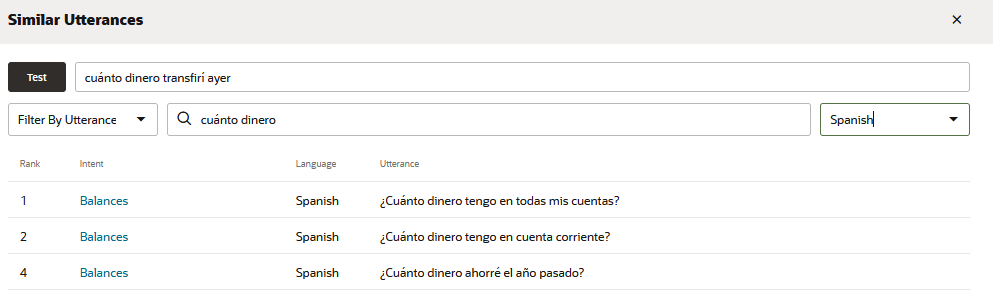

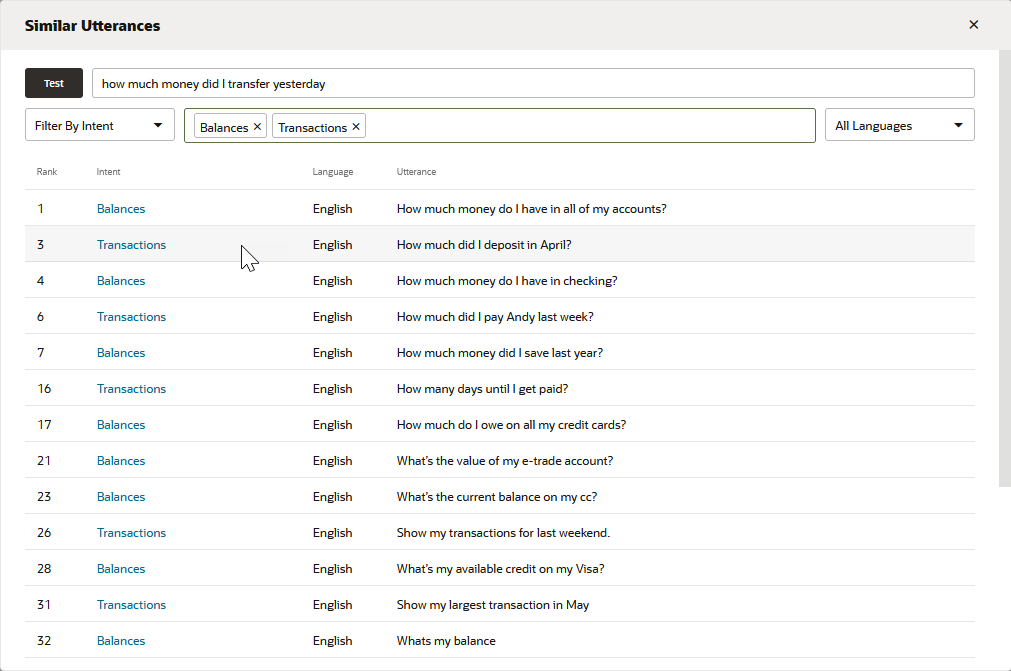

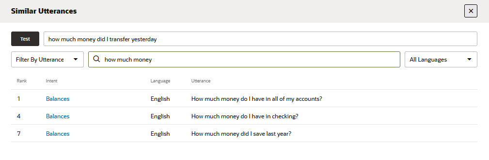

Énoncés similaires
Vous pouvez déterminer la similarité de votre expression de test avec les énoncés du corpus d'entraînement en cliquant sur View Similar Utterances (Voir les énoncés similaires). Cet outil vous fournit une perspective supplémentaire sur les données d'entraînement de la compétence en vous montrant à quel point ses énoncés sont similaires à l'expression de test et, par extension, à quel point les énoncés sont similaires les uns aux autres entre les intentions. À l'aide de cet outil, vous pouvez déterminer si la similarité de l'expression de test avec les énoncés appartenant à d'autres intentions est la raison pour laquelle l'expression de test ne se résout pas comme prévu. Il peut même indiquer où les données d'entraînement appartiennent à la mauvaise intention, car si elles sont similaires à l'expression de test.
Description de similar-utterance-report-all-intents.png :
La liste générée par cet outil classe 20 énoncés (ainsi que leurs intentions associées) les plus proches de la phrase de test. Idéalement, l'énoncé de premier rang de cette liste - celui qui ressemble le plus à l'expression de test - appartient à l'intention ciblée pour l'expression de test. Si l'énoncé le plus proche qui appartient à l'intention attendue est plus bas, une révision de la liste peut fournir quelques conseils sur la raison. Par exemple, si vous testez un énoncé d'intention Transactions, combien d'argent ai-je transféré hier?, vous pouvez vous attendre à ce que l'énoncé de premier rang appartienne également à une intention Transactions. Toutefois, si cet énoncé de test est résolu en intention incorrecte ou en dessous du niveau de confiance, la liste peut révéler qu'il a plus en commun avec des énoncés hautement classés avec une formulation similaire qui appartiennent à d'autres intentions. L'énoncé de l'intention Soldes Combien d'argent ai-je dans tous mes comptes?, par exemple, peut être plus proche de l'énoncé de test que l'énoncé de l'intention Transactions de niveau inférieur Combien ai-je déposé en avril?.
Vous pouvez accéder à la liste, qui est générée pour les compétences entraînées sur Trainer Tm, en cliquant sur View Similar Utterances (Voir les énoncés similaires) dans le testeur d'énoncé ou à partir du rapport Test Cases (Cas d'essai).
Note
Vous ne pouvez utiliser cet outil que pour les compétences entraînées sur Trainer Tm (il n'est pas disponible pour les compétences entraînées avec Ht).
Vous pouvez interroger des énoncés à la fois à partir du testeur d'énoncés et au moyen de tests dans l'outil Voir les énoncés similaires lui-même. Lorsque vous cliquez sur View Similar Utterances (Voir les énoncés similaires), l'ensemble du corpus est comparé à l'expression de test et un classement est appliqué à chaque énoncé. Comme aucun filtre n'est appliqué par défaut, la liste ne comprend toutefois que les 20 énoncés de premier rang et les numérote séquentiellement. Pour savoir comment les énoncés sont classés 21 ou plus par rapport, vous devez utiliser les filtres. En appliquant les filtres suivants, vous pouvez apprendre la proximité d'énoncés similaires dans le classement en termes de langue, d'intentions auxquelles ils appartiennent ou de mots ou d'expressions qu'ils ont en commun.
Note
L'application de ces filtres ne modifie pas le classement, mais seulement la vue. Un énoncé classé troisième, par exemple, sera noté comme tel quel quel que soit le filtre. Le classement et le contenu du rapport ne changent que lorsque vous avez mis à jour le corpus et entraîné de nouveau la compétence avec le modèle d'entraînement Tm.
