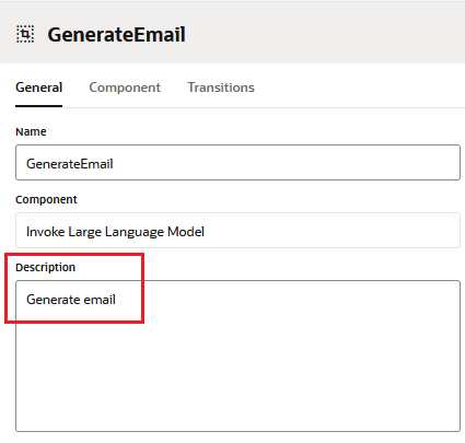

Ceci est une image du champ Descripiton dans la page General (Général).
Note
À titre de meilleure pratique, ajoutez toujours des descriptions aux composants LLM pour permettre des affinements à plusieurs tours lorsque les utilisateurs accèdent au service LLM au moyen d'un assistant numérique.

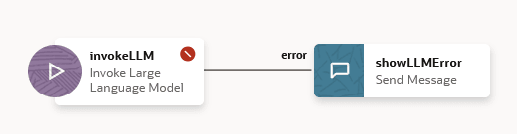

L'insertion de l'état du composant LLM ajoute un état de traitement des erreurs pour le dépannage des demandes vers le LLM et ses réponses. L'état du composant LLM passe à cet état (appelé ShowLLMError par défaut) lorsqu'une demande ou une réponse non valide entraîne une erreur non récupérable.
Une description de invokellm_added_to_flow.png suit

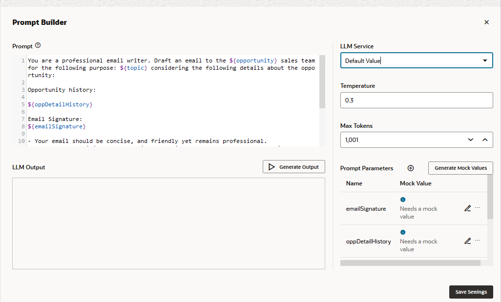

Invite Invite propre au modèle auquel le service LLM sélectionné accède. Gardez à l'esprit nos directives générales lors de la rédaction de votre invite. Vous pouvez entrer l'invite dans ce champ, puis la réviser et la tester à l'aide du générateur d'invites (accessible en cliquant sur Créer une invite). Vous pouvez également composer votre invite à l'aide du générateur d'invites. S.O. Oui
Paramètres d'invite Les valeurs du paramètre. Utilisez la syntaxe d'expression Apache FreeMarker standard (${parameter}) pour référencer les paramètres dans le texte de l'invite. Par exemple :
Draft an email about ${opportunity} sales.

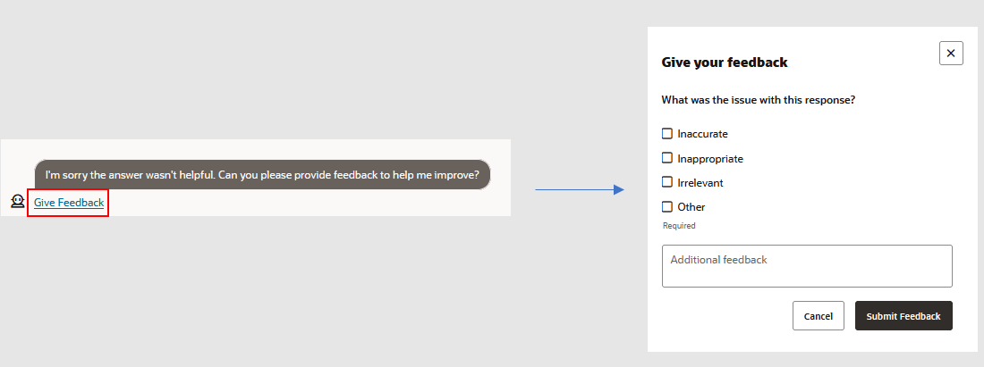

Notations d'utilisateur pour le contenu généré par LLM
Par défaut, la notation de l'utilisateur (pouces vers le haut et pouces vers le bas) s'affiche sur chaque message.
Icônes Pouces vers le haut et Pouces vers le bas dans le message de réponse de la compétence
Lorsque les utilisateurs attribuent une note descendante à la réponse LLM, la compétence suit avec un lien qui ouvre un formulaire de rétroaction.
Vous pouvez désactiver ces boutons en désactivant Enable Large Language Model feedback (Activer la rétroaction de modèle de langue volumineuse) dans Settings (Paramètres) > Configuration.
L'option Enable Large Language Model feedback (Activer la rétroaction de modèle de langue volumineuse).

Vous pouvez définir des erreurs de validation dans les méthodes de programme de traitement validateRequestPayload et validateResponsePayload qui sont composées de
  • Un message d'erreur personnalisé
  • Un des codes d'erreur définis pour la propriété CLMI errorCode.
Comme les erreurs de validation ne sont pas récupérables, le composant LLM déclenche sa transition error chaque fois qu'une des méthodes du programme de traitement d'événements ne peut pas valider une demande ou une réponse. Le flux de dialogue passe ensuite à l'état lié à la transition error. Lorsque vous ajoutez le composant LLM, il est accompagné d'un tel état d'erreur. Cet état d'envoi de message, dont le nom par défaut est showLLMError, relaie l'erreur en référençant la variable de portée Flux qui stocke les détails de l'erreur appelés system.llm.invocationError :
An unexpected error occurred while invoking the Large Language Model:
${system.llm.invocationError}
Cette variable stocke les erreurs définies par la logique personnalisée dans les programmes de traitement d'événements ou par le composant LLM lui-même. Cette variable contient un mappage avec les clés suivantes :
  • errorCode : Un des codes d'erreur CLMI
  • errorMessage : Message (valeur de chaîne) décrivant l'erreur.
  • statusCode : Code de statut HTTP retourné par l'appel LLM.
Conseil :
Bien que error soit la transition par défaut pour les échecs de validation, vous pouvez utiliser une autre action en définissant une transition d'erreur personnalisée dans le code de programme de traitement.

Générateur d'invites
La première version de votre invite peut ne pas fournir au modèle des instructions suffisamment claires pour qu'il génère les achèvements que vous attendez. Pour aider le modèle à prédire comment il doit terminer l'invite, vous devrez peut-être réviser le texte de l'invite plusieurs fois. En fait, nos meilleures pratiques suggèrent de le faire. Le générateur d'invites vous permet de parcourir rapidement ces révisions jusqu'à ce que votre invite produise des achèvements cohérents compte tenu du nombre maximal de jetons alloués à la réponse, du paramètre de température et des valeurs de paramètre transmises.
Note
Vous pouvez tester les paramètres à l'aide de valeurs fictives, et non de valeurs stockées. Vous pouvez ajouter vos propres valeurs de simulation en cliquant sur Modifier
L'icône Edit (Modifier).
, ou utilisez ceux fournis par le modèle lorsque vous cliquez sur Générer des valeurs.
Si plusieurs services LLM sont configurés, vous pouvez basculer entre les modèles pour comparer les résultats. Lorsque votre invite déclenche l'achèvement attendu du modèle, cliquez sur Enregistrer les paramètres pour remplacer le texte existant dans le champ Invite de l'inspecteur de propriété de composant, mettez à jour le modèle cible, la température et la limite de jeton. (Si vous avez écrit votre invite à partir de zéro à l'aide du générateur d'invites, cliquez sur Save Settings (Enregistrer les paramètres) pour alimenter le champ d'invite.) La fermeture du générateur d'invites annule toutes les modifications que vous avez apportées à l'invite et conserve le texte dans le champ Invite.
Note
Pour optimiser l'expérience utilisateur, vous devez exécuter le testeur de compétence, qui vous permet de tester des aspects conversationnels tels que les valeurs de paramètre stockées (y compris l'historique de conversation et la variable de résultat d'invite), les en-têtes et les pieds de page, ou les affinements à plusieurs tours (et leurs boutons connexes) et de jauger la taille de l'historique de conversation du composant.

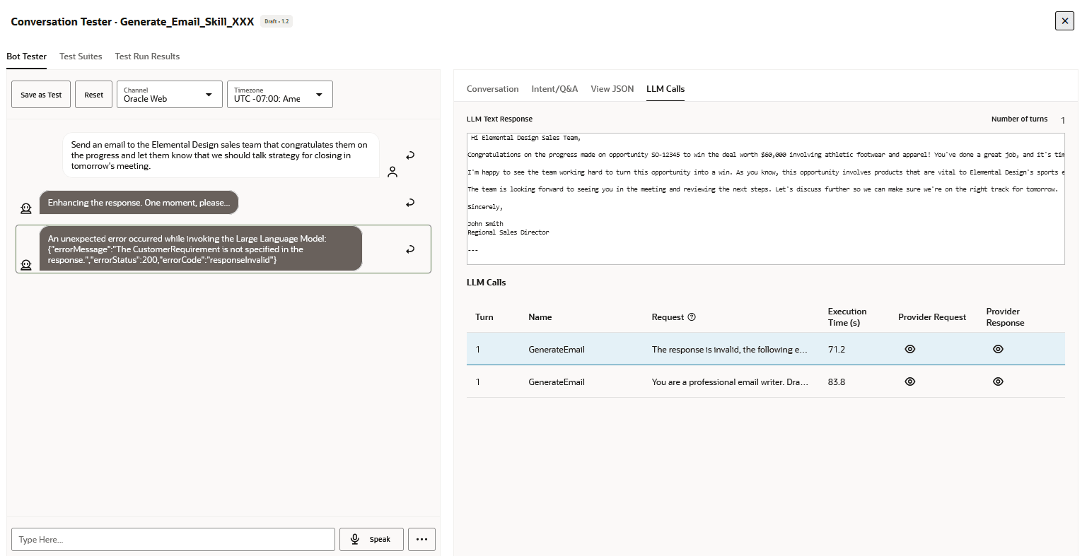

Interactions LLM dans le testeur de compétence

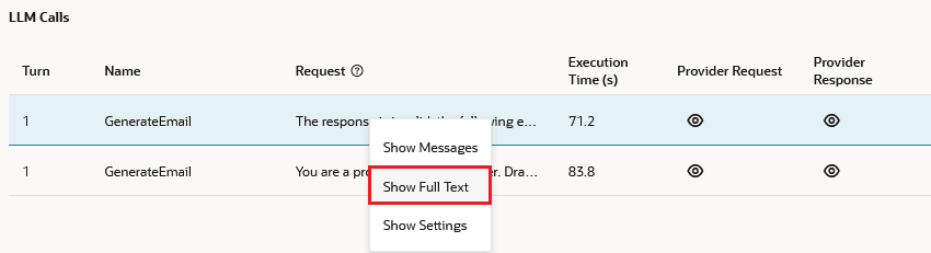

L'onglet Appels LLM vous permet de surveiller le traitement des composants LLM. À partir de cette vue, qui devient disponible lorsque le flux de dialogue passe à un groupe de pages LLM, vous pouvez suivre les échanges entre le groupe de pages LLM, l'utilisateur et le modèle à partir de l'invite réelle que le groupe de pages LLM a envoyée au modèle, avec des valeurs variables. De ce point jusqu'à la sortie finale (ou résultat), vous pouvez afficher les affinements émis par l'utilisateur, les virages du moniteur et, si vous avez implémenté la validation, le nombre de nouvelles tentatives et les erreurs connexes. Lorsque le nombre de nouvelles tentatives dépasse la limite définie, l'onglet Interaction LLM affiche le code d'erreur CLMI, le message d'erreur et le code de statut d'erreur. Lorsque le nombre de nouvelles tentatives dépasse la limite définie, l'onglet Interaction LLM affiche le code d'erreur CLMI, le message d'erreur et le code de statut d'erreur. Vous pouvez voir le texte entier des invites, des demandes d'affinement et du résultat en cliquant avec le bouton droit de la souris, puis en sélectionnant Afficher le texte intégral.
Option Afficher le texte intégral
Par défaut, l'état final du LLM est affiché dans la vue LLM Calls. Pour examiner les résultats des états LLM précédents, cliquez sur les réponses LLM précédentes dans la fenêtre Bot Tester.
Note
Vous pouvez enregistrer la conversation LLM en tant que cas de test.
