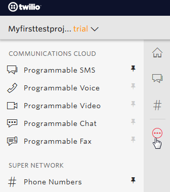

  1. Cliquez sur All Products and Services (Tous les produits et services) (Ceci est une image de l'icône Tous les produits et services.) dans la barre de navigation de gauche.
  2. Épinez Programmable SMS (SMS programmable) (Ceci est une image de l'icône SMS programmable.) et Phone Numbers (Numéro de téléphone) (Ceci est une image de l'icône Numéros de téléphone.) dans votre tableau de bord.
    Une description de twilio_products.png suit
