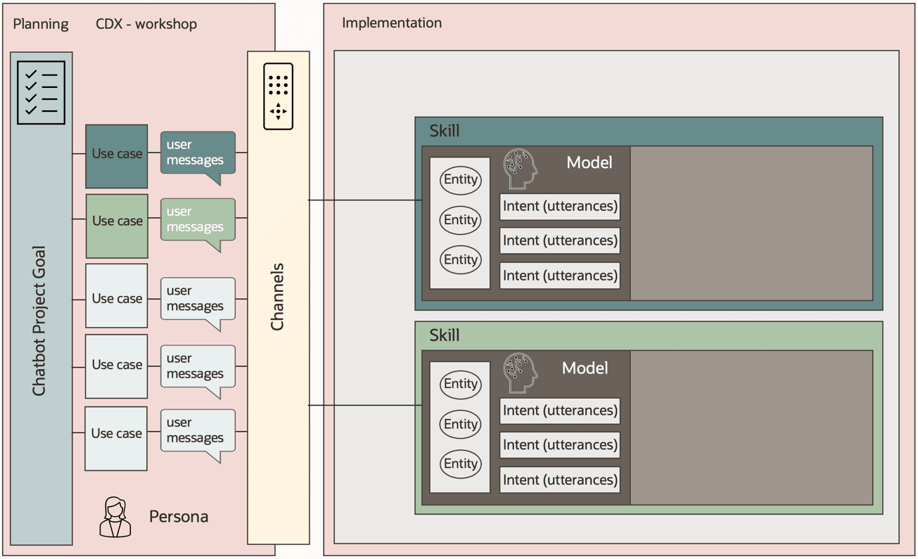

La création d'assistants numériques consiste à avoir des conversations axées sur les objectifs entre les utilisateurs et une machine. Pour ce faire, la machine doit comprendre le langage naturel afin de classer un message utilisateur pour ce que l'utilisateur veut. Cette compréhension n'est pas une compréhension sémantique, mais une prédiction que la machine fait basée sur un ensemble d'expressions d'entraînement (énoncés) avec lesquelles un concepteur de modèle a entraîné le modèle d'apprentissage automatique.
La définition d'intentions et d'entités pour un cas d'utilisation conversationnel est la première étape importante de la mise en oeuvre d'Oracle Digital Assistant. À l'aide de compétences et d'intentions, vous créez une représentation physique des cas d'utilisation et des sous-tâches que vous avez définies lors du partitionnement de votre projet d'assistant numérique volumineux en parties plus petites et gérables.
Une description de la partition-project.png suit
