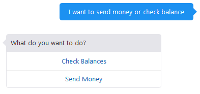

Confidence Win Margin (Marge de succès) : Lorsqu'une compétence comporte plusieurs intentions qui dépassent la valeur du seuil de confiance, elle affiche une liste des intentions possibles et invite l'utilisateur à en choisir une. Cette propriété aide la compétence à déterminer les intentions qui doivent figurer dans la liste. Définissez la valeur maximum à utiliser pour la différence entre les niveaux de confiance des intentions principales. La liste inclut les intentions pour lesquelles la différence est supérieure ou égale à cette valeur, et qui dépassent la valeur définie pour Confidence Threshold (Seuil de confiance).
