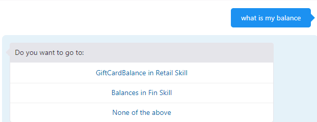

  • Énoncé ambigu (pour savoir si l'assistant numérique parvient à résoudre l'ambiguïté).
    Exemple (où plusieurs compétences permettent de commander des articles) : place order (passer une commande)

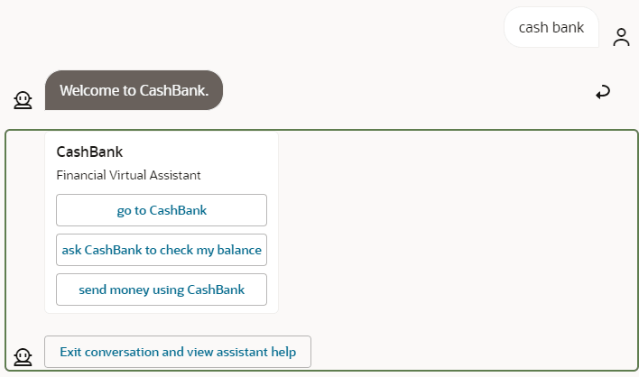

  • État de bienvenue : S'applique lorsque l'utilisateur entre le nom d'appel sans intention d'accompagnement.
    Exemple (où "banque de trésorerie" est le nom d'appel) : cash bank
    Si (et seulement si) un état de bienvenue n'a pas été spécifié dans la compétence, l'assistant numérique fournit automatiquement une réponse par défaut composée d'une invite et d'une carte présentant le nom d'affichage de la compétence, une phrase descriptif et quelques exemples d'énoncés. De plus, une option permettant de quitter la conversation et d'obtenir de l'aide sur l'assistant numérique dans son ensemble, est proposée à l'utilisateur.
    Voici un exemple de réponse de bienvenue par défaut appliquée à une compétence bancaire.
    Une description de da-welcome-prompt.png suit

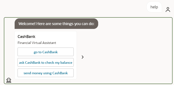

  • État d'aide : S'applique lorsque le moteur d'intention détermine que l'utilisateur demande de l'aide ou d'autres informations.
    Exemple : Un utilisateur se trouve dans un flux de la compétence bancaire pour envoyer de l'argent et il entre "help" lorsqu'il est invité à indiquer le compte à partir duquel il expédie l'argent.
    Si (et seulement si) un état d'aide n'a pas été spécifié dans la compétence, l'assistant numérique prépare automatiquement une réponse comprenant une invite et une carte présentant le nom d'affichage de la compétence, une phrase description et quelques exemples d'énoncés. De plus, une option permettant de quitter la conversation et d'obtenir de l'aide sur l'assistant numérique dans son ensemble, est proposée à l'utilisateur.
    Voici un exemple d'une invite d'aide et d'une carte préparées par l'assistant numérique :
    Une description de da-help-prompt.png suit

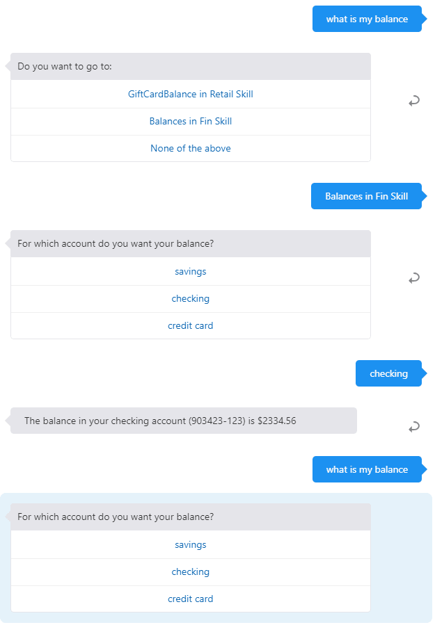

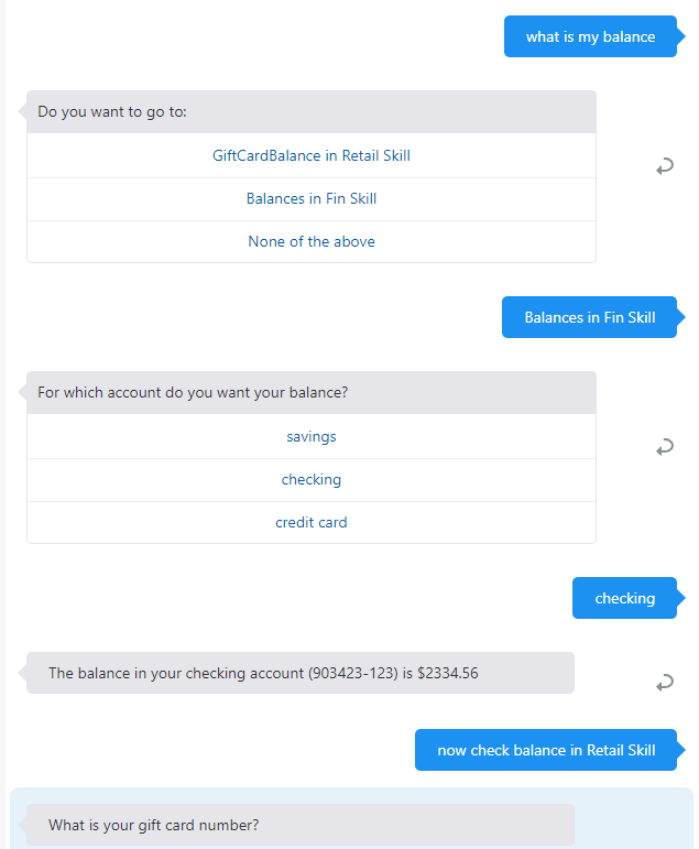

Dans les assistants numériques, l'acheminement prend en compte le contexte, ce qui signifie que les intentions mises en correspondance de la compétence avec laquelle l'utilisateur est actuellement engagé reçoivent une pondération plus élevée que les intentions d'autres compétences pendant la résolution d'intention.
Par exemple, supposons que l'assistant numérique comprend une compétence bancaire et une autre pour une boutique de détail en ligne. La question "What’s my balance? (Quel est mon solde?)" peut s'appliquer au solde du compte bancaire de l'utilisateur et au solde restant sur une carte-cadeau gérée par le détaillant en ligne.
  • Si l'utilisateur entre cette question avant de préciser le contexte de l'une ou l'autre des compétences, l'assistant numérique doit lui permettre de préciser le type de flux "balance (solde)" (compétence bancaire ou boutique en ligne).
  • Si l'utilisateur entre cette question à partir de la compétence bancaire, l'assistant numérique doit automatiquement choisir le flux "balance" (solde) qui correspond à la compétence bancaire (et ignorer les intentions des autres compétences, même si elles correspondent au paramètre de seuil de confiance standard).

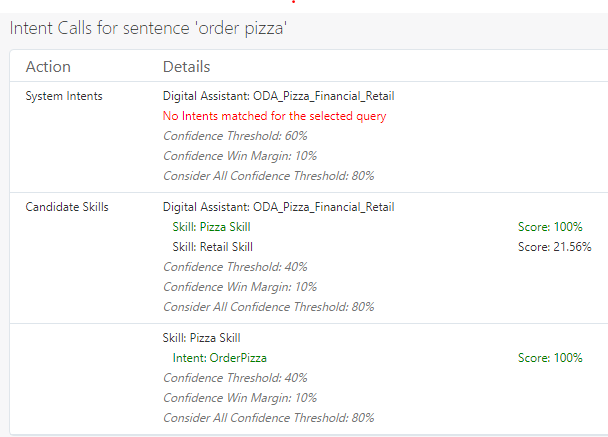

Lorsque vous avez des groupes de compétences dans votre assistant numérique, le moteur de routage assure le suivi des contextes de compétence et de groupe.
Le moteur de routage change de contexte de compétence au sein d'un groupe s'il détermine qu'une autre compétence est mieux adaptée pour traiter la demande de l'utilisateur. Cette détermination repose sur le classement des compétences du groupe dans le modèle d'acheminement des compétences candidats.
Note
Si la note de confiance de la première compétence candidate du groupe est supérieure de moins de 5 % à celle de la compétence courante, le contexte de compétence dans le groupe ne change pas.

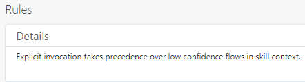

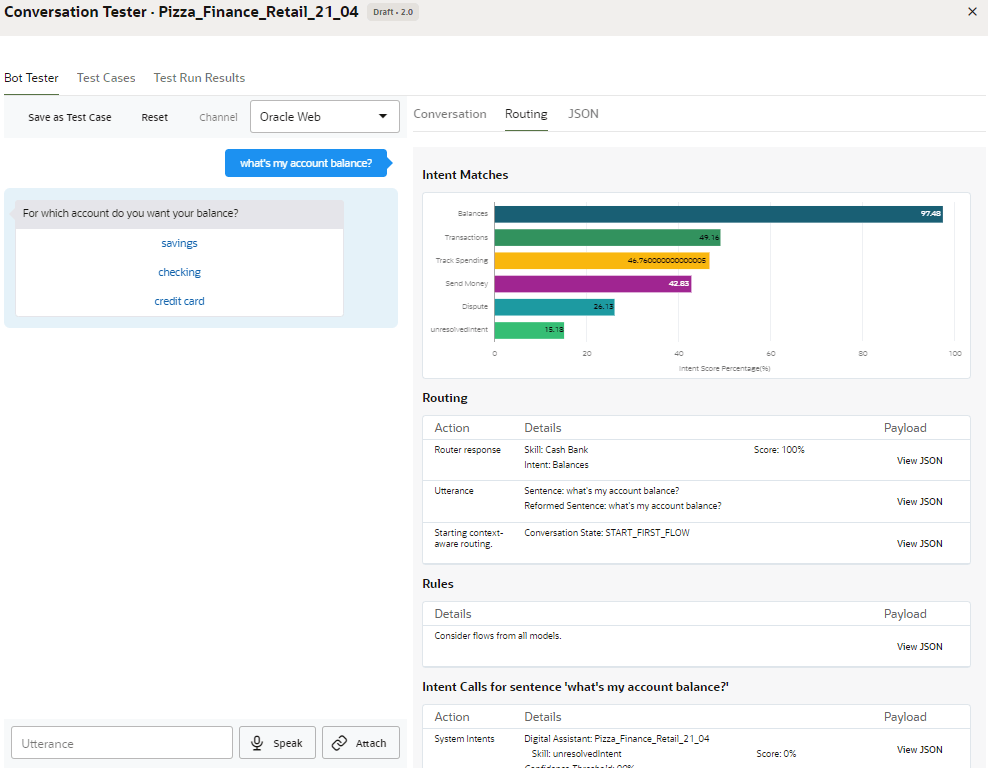

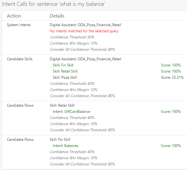

Lorsque vous utilisez le testeur d'acheminement, vous pouvez vérifier la section Rules (Règles) de l'onglet Routing (Acheminement) pour surveiller le changement de contexte de compétence au sein d'un groupe.

Testeur d'acheminement
Lorsque vous testez un assistant numérique, vous pouvez ouvrir l'onglet Routing (Acheminement) dans le testeur pour voir les éléments suivants :
  • Les intentions correspondant à l'énoncé que vous avez entré dans le testeur.
  • Un aperçu des étapes d'acheminement effectuées.
  • Une liste des règles qui ont été appliquées à l'acheminement.
  • Une liste des intentions qui ont été mises en correspondance, ainsi que leurs notes de confiance.
    En outre, les valeurs des divers paramètres de seuil de confiance sont affichées afin que vous puissiez les comparer aux notes de confiance des intentions.
Pour utiliser le testeur d'acheminement pour un assistant numérique :
  1. Ouvrez l'assistant numérique à tester.
  2. En haut de la page près des boutons Validate (Valider) et Train (Entraîner), cliquez sur icône du testeur de compétence.
  3. Dans la liste déroulante Channel (Canal), sélectionnez le canal dans lequel vous prévoyez de déployer l'assistant numérique.
    Lorsque vous sélectionnez un canal, vous pouvez voir les restrictions associées.
  4. Dans le champ de texte au bas du testeur, entrez le texte de test.
  5. Dans le testeur, cliquez sur l'onglet Routing (Acheminement).
Voici à quoi ressemble l'onglet Routing (Acheminement) pour l'exemple d'assistant numérique ODA_Pizza_Financial_Retail après l'entrée de "quel est mon solde de compte" dans le testeur.
Une description de what-is-my-balance-fullscreen.png suit

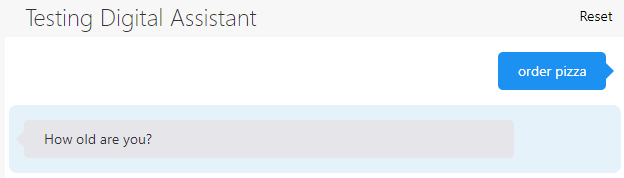

Voici un exemple standard d'assistant numérique qui évalue l'entrée de l'utilisateur et achemine la conversation vers un flux spécifique.
Premièrement, voici l'entrée de l'utilisateur et la réponse initiale de l'assistant numérique :
Une description de route-flow1.png suit
Dans ce cas, la réponse de l'assistant numérique "How old are you? (Quel âge avez-vous)" indique le début du flux OrderPizza de la compétence Pizza Skill (qui nécessite que l'utilisateur ait 18 ans ou plus pour commander une pizza).
Voici l'évaluation d'intention qui a entraîné cette réponse :
Ceci est une image de l'évaluation d'intention dans le testeur.
Comme vous pouvez le voir, l'assistant numérique a trouvé une correspondance forte pour la compétence Pizza Skill (100 %) et une correspondance faible pour la compétence Retail Skill (21,56 %).
  • Aucune correspondance n'a été trouvée pour les intentions système.
  • Une correspondance forte a été trouvée pour la compétence Pizza Skill (100 %) et une correspondance faible pour la compétence Retail Skill (21,56 %).
  • Comme la correspondance pour la compétence Pizza Skill a dépassé le seuil de confiance des compétences candidates (40 %), l'assistant numérique a évalué les flux dans cette compétence.
    Vous pouvez ajuster la valeur de l'option Candidate Skills Confidence Threshold (Seuil de confiance des compétences candidates) dans les paramètres de configuration de l'assistant numérique. Pour y accéder, cliquez sur icône des paramètres et sélectionnez l'onglet Configuration.
  • Dans la compétence Pizza Skill, une correspondance a été repérée (OrderPizza).
  • Comme cette correspondance a dépassé le seuil de confiance pour les flux de la compétence Pizza Skill (et il n'y avait aucune autre correspondance qualifiée à prendre en compte), le flux OrderPizza a été démarré.
    Vous pouvez définir le seuil de confiance de la compétence dans les paramètres de l'assistant numérique. Pour y accéder, ouvrez la compétence, cliquez sur icône des paramètres et sélectionnez l'onglet Digital Assistant.
Exemple : Désambiguïser les intentions de compétence
Voici un exemple simple montrant quand l'utilisateur doit être invité à clarifier son intention.
Voici d'abord la conversation :
Une description de disambiguation1.png suit
Comme vous pouvez le constater, l'assistant numérique n'est pas sûr de l'intention de l'utilisateur. Il l'invite donc à choisir parmi quelques options (désambiguïsation).
Dans la section Intent Calls (Appels d'intention) du testeur, vous pouvez voir les données qui ont mené l'assistant numérique à afficher cette invite. Les compétences candidates Fin Skill et Retail Skill présentent des notes élevées (100 %). Ensuite, pour chacune, le routeur a identifié un flux candidat qui a également une note élevée (100 %).
Étant donné que les flux candidats Solde de carte-cadeau et Soldes dépassent le seuil de confiance, et que la différence entre leurs notes est inférieure à la valeur de la marge de succès (10 %), l'assistant numérique demande à l'utilisateur de choisir entre ces intentions.
Exemple : Appel explicite
Voici un exemple de cas où l'utilisation d'un appel explicite affecte le comportement d'acheminement en remplaçant d'autres considérations, comme le contexte courant.
Voici la conversation :
Dans ce cas, l'utilisateur a commencé à utiliser l'assistant numérique pour vérifier son solde dans la compétence Retail Skill, puis a décidé de demander le solde de sa carte-cadeau dans cette même compétence. Comme il se sert d'un appel explicite (en employant le nom d'appel de la compétence, qui est également Retail Skill, et qui est défini dans la page de la compétence dans l'assistant numérique), le routeur privilégie cette compétence lors de la tentative de résolution de l'intention, même si l'utilisateur se trouve dans le contexte de la compétence Financial Skill.
Voici où le testeur appelle la règle d'acheminement :
Et ici comment les appels d'intention sont traités :
Comme le montre l'image, il existe une correspondance pour le contexte courant, mais elle est ignorée. La correspondance pour l'appel explicite du flux GiftCardBalance de la compétence Retail Skill (100 %) l'emporte.
