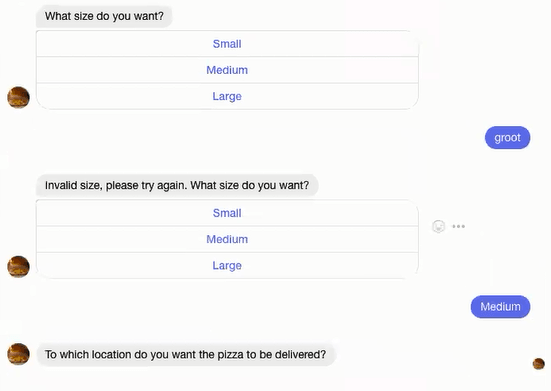

metadata:
  responseItems:
  - text: "To which location do you want the pizza to be delivered?"
    type: "text"
    name: "What location"
    separateBubbles: true
  globalActions:
  - label: "Send Location"
    type: "location"

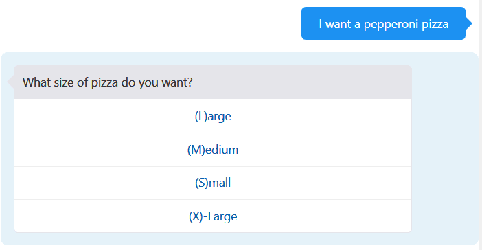

Vous pouvez créer des raccourcis pour des actions en définissant des propriétés de mot clé et d'étiquette. Par exemple, ils permettent aux utilisateurs d'entrer S pour Small
L'extrait de code suivant illustre comment un jeu de mots clés peut être généré à partir d'une variable pizzaSize qui contient la liste des valeurs définies pour une entité PizzaSize.
responseItems:
- type: "text"
  text: "What size of pizza do you want?"
  actions:
  - label: "(${enumValue[0]?upper_case})${enumValue?keep_after(enumValue[0])}"
    type: "postback"
    keyword: "${enumValue[0]?upper_case},${(enumValue?index)+1}"
    payload:
      variables:
        pizzaSize: "${enumValue}"
    iteratorVariable: "pizzaSize.type.enumValues"

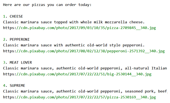

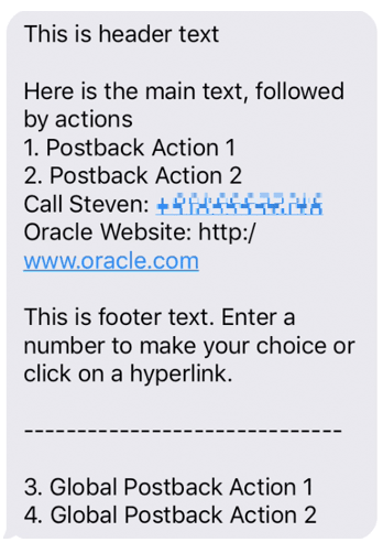

Rendu des actions sans republication sur les canaux textuels
Quelques points à noter pour ces propriétés de métadonnées d'action pour les composants de réponse commune.
  • Si le canal textuel prend en charge les hyperliens, vous pouvez les utiliser à la place des boutons lorsque le type de l'action globale est url ou call.
  • Les types d'action share et location sont ignorés ou ne sont pas rendus.
Conseil :
Il n'est pas possible de numéroter les actions sans republication comme url et call, car elles n'ont pas été transmises au moteur de dialogue et ne peuvent donc pas être déclenchées par des mots clés. Par conséquent, si vous mélangez les deux types d'action, le message de votre robot peut être incompatible car seules certaines options sont numérotées.
Image d'exécution d'une numération sans republication et avec republication.
À l'aide de la trousse SDK, vous pouvez créer une sortie plus cohérente en désactivant la numérotation automatique pour la republication. Par exemple :
  "type": "text",
  "text": "Please choose one of the following options",
  "actions": [
      "type": "url",
      "label": "Check out our website",
      "url": "http://www.oracle.com"
      "type": "postback",
      "label": "<#if autoNumberPostbackActions.value>Enter 1 to Order pizza<#else>Order Pizza<#if>"
      "skipAutoNumber": true
      "keyword": "1"
      "postback": { ...}

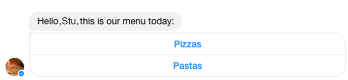

Élément de réponse textuelle
Voici les propriétés des éléments de réponse textuelle dans les composants de réponse commune.
Propriété Description Obligatoire?
text Texte qui invite l'utilisateur. Oui
iteratorExpression Expression FreeMarker utilisée pour afficher les valeurs d'un tableau imbriqué dans la variable spécifiée par la propriété iteratorVariable.
Par exemple, si vous avez réglé la valeur de la propriété iteratorVariable à "team" et que cette variable comporte un élément nommé members dont vous voulez afficher les valeurs, vous utilisez l'expression ${team.value.members}.
iteratorVariable Ajoute de manière dynamique plusieurs éléments de texte, mot clé ou fichier joint à la réponse en répétant les éléments de variable. Non
footerText Texte affiché au bas du message (au-dessous des actions de texte et de bouton, le cas échéant). Ajoutez un pied de page pour améliorer la sortie sur les canaux textuels. Comme indiqué dans la rubrique Pieds de page, vous pouvez utiliser des expressions FreeMarker pour définir le texte du pied de page pour les canaux textuels. Non
separateBubbles Vous pouvez définir cette propriété si vous définissez également la propriété iteratorVariable. Lorsque cette propriété est réglée à true, chaque élément de texte est envoyé sous forme de message distinct, comme Pizzas et Pastas dans les états ShowMenu et OrderPizza de CrcPizzaBot. Si vous la réglez à false, un seul message texte, dont chaque élément débute sur une nouvelle ligne, est envoyé. Non
visible Détermine la manière dont les messages texte sont affichés selon l'entrée et le canal d'utilisateur. Voir La propriété visible. Non
actions Action de republication. Pour prendre en charge le texte seul, vous pouvez définir des mots clés. Non
Pour voir un exemple de réponse textuelle avec actions, consultez les métadonnées de l'état showMenu de CrcPizzaBot : Comme il désigne postback comme une action, il permet à la compétence de gérer le comportement inattendu de l'utilisateur, par exemple la sélection d'un élément dans un ancien message au lieu du message le plus récent.
metadata:
  responseItems:
    - type: "text"
      text: "Hello ${profile.firstName}, this is our menu today:"
      footerText: "${(textOnly.value=='true')?then('Enter number to make your choice','')}"
      actions:
        - label: "Pizzas"
          type: "postback"
          keyword: "${numberKeywords.value[0].keywords}"
          payload:
            action: "pizza"
        - label: "Pastas"
          keyword: "${numberKeywords.value[1].keywords}"
          type: "postback"
          payload:
            action: "pasta"

Rendu des cartes sur les canaux textuels
Les composants de réponse communs affichent les réponses sous forme de cartes. Lorsque votre compétence est exécutée sur un canal textuel, certaines propriétés d'élément de réponse avec carte se comportent différemment. Voici quelques points à garder à l'esprit.
  • Le défilement vertical ou horizontal n'est pas possible (comportements définis par l'option cardLayout). Toutes les cartes sont affichées dans une bulle de message unique, qui peut inclure un en-tête et un pied de page. Les propriétés de carte title et description sont séparées par un caractère de nouvelle ligne. Vous pouvez numéroter la propriété title de la carte.
  • Les hyperliens sont toujours pris en charge dans les canaux textuels. L'adresse configurée pour la propriété cardUrl est affichée dans la bulle, et les propriétés title et description sont séparées par un caractère de nouvelle ligne.
  • Les images spécifiées par la propriété imageURL sont rendues.
  • Le texte de l'étiquette des boutons d'action est affiché (mais les boutons eux-mêmes ne sont pas rendus). Les utilisateurs peuvent entrer le texte ou, si la numérotation automatique est activée, le numéro correspondant pour des raisons pratiques.
Optimiser les cartes sur des canaux textuels avec des mots clés
La plupart des cartes comportent une seule action, comme le bouton Order Now (Commander maintenant) de CRCPizzaBot et une action globale telle que More (Plus) pour charger la carte suivante dans le carrousel. Comme illustré dans la rubrique Rendu des cartes sur les canaux textuels?, l'étiquette de chaque action est numérotée automatiquement lorsque la compétence est exécutée sur des canaux de SMS ou textuels. Dans ces canaux, un jeu de cartes est représenté dans une bulle unique, ce qui peut devenir long et donc difficile à lire. Vous pouvez éviter ce problème en configurant des actions de republication qui ne sont pas associées aux étiquettes d'action, mais exécutées par des mots clés utilisateur (1,2,3, cheese ou more, par exemple).
Une description de cards_text_only.png suit
Vous pouvez masquer les étiquettes d'action lorsque votre compétence est exécutée sur des canaux textuels à l'aide de ces directives générales.
Dans la propriété metadata :
  • Définissez la propriété keywords. Dans l'extrait de code suivant de CRCPizzaBot, l'expression ${pizza.name} définie pour la propriété keyword définit un mot clé pour chaque nom de pizza :
    metadata:
      keywords:
        - keyword: "${pizzas.name},<#if pizzas?index <numberKeywords.value?size>${numberKeywords.value[pizzas?index].keywords}</#if>,<#if pizzas?index==cardsRangeStart?number+[cardsRangeStart?number+3,pizzaCount.value?number-cardsRangeStart?number-1]?min>last</#if>"
          visible:
            expression: "${textOnly.value}"
    Ces mots clés sont ajoutés uniquement lorsque la variable textOnly est vraie.
Dans les métadonnées card :
  • Définissez la propriété title. Dans l'extrait de code suivant, une expression utilise la variable FreeMarker index pour ajouter un nombre en préfixe du titre (retourné par ${pizzas.name} lorsque la valeur de la variable textOnly est true). Cela signifie que lorsque le client entre more, la compétence charge une autre bulle de message contenant le groupe suivant de pizzas en commençant au numéro 5 (rangeSize: "4").
    cards:
            - title: "${(textOnly=='true')?then((pizzas?index+1)+'. ','')}${pizzas.name}"
              description: "${pizzas.description}"
              imageUrl: "${pizzas.image}"
              iteratorVariable: "pizzas"
              rangeStart: "${cardsRangeStart}"
              rangeSize: "4"
  • Dans l'extrait de code suivant, les actions de carte ("Order" et "More Pizzas") ne sont affichées que lorsque la valeur de la variable textOnly est false :
            - label: "More Pizzas"
              keyword: "more"
              type: "postback"
              skipAutoNumber: true
              visible:
                expression: "<#if cardsRangeStart?number+4 < pizzas.value?size && textOnly=='false'>true<#else>false</#if>"
  • Ajoutez un pied de page qui s'affiche uniquement lorsque la valeur de la variable textOnly est true.
    footerText: "<#if textOnly=='true'>Enter a pizza number to make your choice<#if cardsRangeStart?number+4 < pizzas.value?size>, or type 'more' to see more pizzas</#if></#if>"

Validation d'un message utilisateur
Les composants de réponse communs valident la valeur de texte libre fournie par l'utilisateur, qui est définie pour la propriété variable. Par exemple, lorsque la propriété variable est définie en tant que type primitif (chaîne, valeur boolean, flottant, double), ces composants tentent de rapprocher la valeur à un des types primitifs. Lorsque la propriété de variable est définie pour une variable de type d'entité, ces composants appellent le moteur TLN pour résoudre la valeur à une des entités. Toutefois, lorsque ces composants ne peuvent pas valider une valeur, votre robot peut afficher un message d'erreur. En référençant la variable system.invalidUserInput, vous pouvez ajouter un message d'erreur conditionnel aux réponses de votre robot. Cette variable est une expression booléenne. Vous pouvez l'utiliser comme condition avec la directive FreeMarker if pour afficher le message uniquement lorsqu'un utilisateur entre une valeur non valide. Sinon, le message est masqué. L'état AskPizzaSize de CrcPizzaBot référencé dans l'extrait de code suivant illustre cette situation en ajoutant cette variable comme condition dans un modèle FreeMarker évalué par la directive if. Étant donné qu'elle est réglée à true, le robot ajoute un message d'erreur au message standard (What size do you want? (quelle taille voulez-vous?)) lorsque l'utilisateur entre une valeur non valide.
metadata:
  responseItems:
  - type: "text"
    text: "<#if system.invalidUserInput == 'true'>Invalid size, please try again.\
      \ </#if>What size do you want?"
