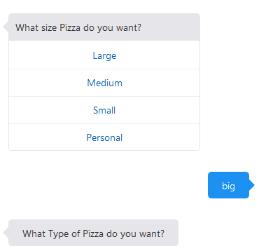

Voici YAML pour un exemple d'état basé sur le composant System.CommonResponse.
  AskPizzaSize:
    component: "System.CommonResponse"
    properties:
      variable: "pizzaSize"
      nlpResultVariable: "iresult"
      maxPrompts: 2
      metadata:
        responseItems:
        - type: "text"
          text: "<#if system.invalidUserInput == 'true'>Invalid size, please try again.\
            \ </#if>What size do you want?"
          separateBubbles: true
          actions:
          - label: "${enumValue}"
            type: "postback"
            payload:
              action: ""
              variables:
                pizzaSize: "${enumValue}"
            iteratorVariable: "pizzaSize.type.enumValues"
      processUserMessage: true
    transitions:
      actions:
        cancel: "Intent"
      next: "AskLocation"

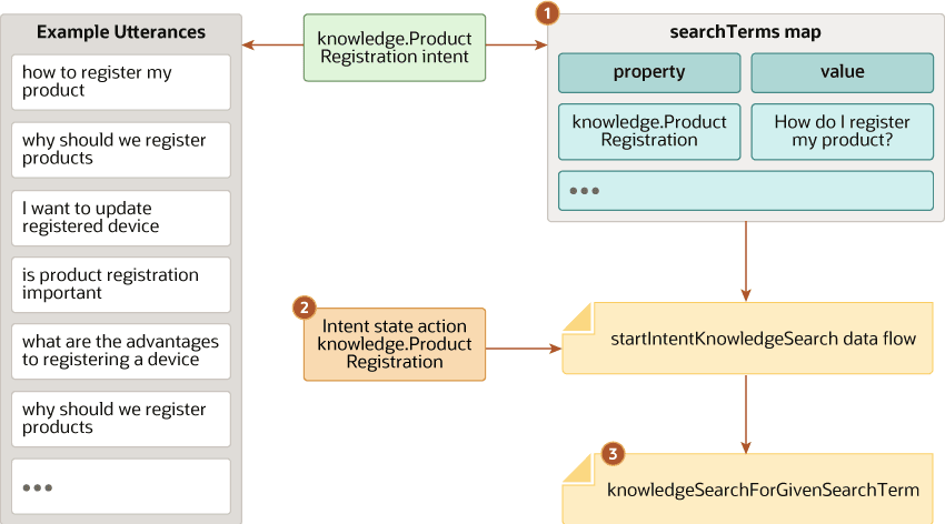

Exemple : Associez des questions connexes à un terme de recherche dans un flux de dialogue YAML
Le diagramme suivant illustre comment mettre en oeuvre la méthode à état unique si votre flux de dialogue est créé en mode YAML. 1) Vous utilisez une variable de contexte de mappage pour associer les intentions de connaissances à des termes de recherche. 2) Vous définissez les intentions de chaque connaissance une action dans l'état Intent pour effectuer une transition vers un flux de données qui utilise le mappage pour régler la variable de contexte searchTerm au terme de recherche de l'intention. 3) Vous passez ensuite à un état qui recherche la valeur searchTerm dans la base de connaissances.
Une description de kf-assoc-intent-term.png suit
Voici un exemple de flux de dialogue dans lequel il existe des intentions individuelles pour chaque réponse de la base de connaissances.
context:
  variables:
    iResult: "nlpresult"
    intentName: "string"
    searchTerm: "string"
    searchTerms: "map"
    someVariable: "string" # For the reset state
states:
  # Set search term for each knowledge intent
  setSearchTerms:
    component: "System.SetVariable"
    properties:
      variable: "searchTerms"
      value:
        knowledge.Shipping Return Costs: "Shipping Return Costs"
        knowledge.Locate Service Tag or Serial: "Locating Your Service Tag or Asset Serial Number"
        knowledge.Support Account: "My Support Account"
        knowledge.Product Registration: "How do I register my product?" # (1)
        knowledge.Noncontiguous Delivery Time: "What is the delivery time to Alaska, Hawaii and the U.S. Territories?"
        knowledge.Return Policy: "What is your return policy?"
    transitions:
      next: "intent"
  intent:
    component: "System.Intent"
    properties:
      variable: "iResult"
    transitions:
      actions:
        system.Greeting: "welcome"
        system.Unsatisfactory Response: "transferToAgent"
        system.Request Agent: "transferToAgent"
        knowledge.Shipping Return Costs: "startIntentKnowledgeSearch"
        knowledge.Locate Service Tag or Serial: "startIntentKnowledgeSearch"
        knowledge.Support Account: "startIntentKnowledgeSearch"
        knowledge.Product Registration: "startIntentKnowledgeSearch" # (2)
        knowledge.Noncontiguous Delivery Time: "startIntentKnowledgeSearch"
        knowledge.Return Policy: "startIntentKnowledgeSearch"
        unresolvedIntent: "genericKnowledgeSearch"
  # Start knowledge search for a knowledge intent's search term
  # based on searchTerms context variable
  # First, reset variables
  startIntentKnowledgeSearch: # (2)
    component: "System.ResetVariables"

Exemple : Énoncé d'utilisateur d'emploi comme terme de recherche
L'exemple suivant montre comment régler searchTerm à l'énoncé de l'utilisateur dans une compétence de dialogue YAML. Pour une compétence de dialogue visuel, vous utilisez plutôt ${skill.system.nlpresult.value.query}.
context:
  variables:
states:
  intent:
    properties:
      variable: "iResult"
    transitions:
      actions:
  # This state searches the knowledge base with the user input as the search term.
  genericKnowledgeSearch:
    component: "System.KnowledgeSearch"
    properties:
      # Set to the name of the search service that is configured in Settings
      searchServiceName: "KnowledgeSearch"
      searchTerm: "${iResult.value.query}"
      searchPrelude: "I don't know the answer offhand. Let's see what articles we have..."
      resultSizeLimit: 3 # Change to how many articles to show. Defaults to 10.
      # resultVersion: Optional property. Defaults to "Answer".
      # resultVersionExclusive: Optional property. Defaults to false.
      resultLinkLabel: "Show More"
      # defaultAttachmentLabel: Optional property. Defaults to "Download"
      searchLinkLabel: "Open Page with All Answers"
      noResultText: >
        I couldn't find any articles about that. Try rephrasing your
        question (or you can ask to speak to a live agent).
      # cardLayout: Optional property. Defaults to "horizontal"
    transitions:
      actions:
        resultSent: "offerMoreHelp"
        noResult: "reset"
        serverError: "handleSearchServerProblem"
      error: "handleSearchError"
      next: "reset"
  # This state is called after knowledge search returns its results.
  offerMoreHelp:
    component: "System.Output"
    properties:
      text: >
        You can ask me another question if there's something
        else that I can help you with.
    transitions:
      return: "offerMoreHelp"
  # This state is called when there's a problem accessing the knowledge base such
  # as a server error fault or an unexpected error fault. When this error occurs,
  # the error message is stored in system.state.<state-name>.serverError.message.
  handleSearchServerProblem:
    properties:
      text: >
        I'm not able to get an answer for that question. Let me know
        if there's anything else I can help you with.
    transitions:
      return: "handleSearchServerProblem"
  # This state is called when there's a problem using the knowledge search component
  # such as when there's a problem with the knowledge search integration configuration
  handleSearchError:
    properties:
      text: >
        Oops, my answer mechanism for that isn't working properly.
        You can ask a different question or ask to speak to an agent?
    transitions:
      return: "handleSearchError"
  # This state ends the conversation
  reset:
    properties:
      variable: "someVariable"
      value: "x"
    transitions:
      return: "reset"

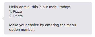

Pieds de page
Utilisez les pieds de page dans System.List et System.CommonResponse pour fournir obtenir des conseils supplémentaires à l'utilisateur lors de l'exécution de votre robot sur des canaux textuels.
Image d'exécution du texte de pied de page.
Ce pied de page s'affiche sur tous les canaux, même ceux qui prennent en charge les boutons tels que Facebook. Cependant, vous pouvez configurer un rendu propre au canal pour le pied de page. Pour ce faire :
  • Définissez la variable autoNumberPostbackActions à l'aide de l'expression system.message.
    setAutoNumbering:
      properties:
        variable: "autoNumberPostbackActions"
        value: "${(system.channelType=='facebook')?then('true','false')}"
  • Créez la définition footerText avec une directive Apache FreeMarker if pour afficher ou masquer le pied de page en fonction du type de canal.
    footerText: <#if autoNumberPostbackActions.value>"Make your choice by entering the menu option number."</#if>
Note
Sur Facebook, System.CommonResponse rend le texte de pied de page dans une bulle qui apparaît juste avant les actions globales (réponses rapides). Le pied de page ne peut pas s'afficher après ces actions, car cela nécessite une deuxième bulle de texte de pied de page qui entraîne la disparition des actions.

Composant de liste dans un clavardage en direct.
Note
Les utilisateurs ne sont pas limités aux options affichées dans la liste. Ils peuvent résoudre l'entité en entrant un mot qu'elle identifie, comme un synonyme. Par exemple, au lieu de choisir une taille de pizza dans la liste, les utilisateurs peuvent entrer big (grosse), synonyme défini pour l'option Large (grande) de l'entité PizzaSize (taille de pizza). Voir Entités personnalisées.
Composant de liste avec entrée utilisateur.
