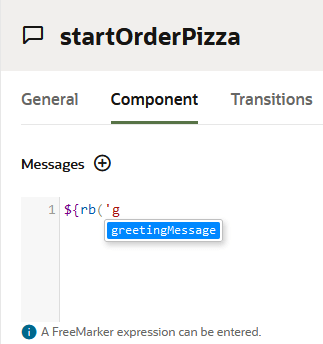

Ensembles de ressources et concepteur de flux visuel
Vous pouvez utiliser des ensembles de ressources pour stocker les chaînes visibles par l'utilisateur que vous ajoutez à votre flux de dialogue.
Vous référencez les clés de message d'ensemble de ressources au moyen de la variable rb. Une référence à un message d'ensemble de ressources simple prend l'un des deux formulaires suivants :
  • ${skill.system.rb.RB_ENTRY_NAME}
  • ${rb.RB_ENTRY_NAME}
Pour plus d'informations sur les ensembles de ressources, notamment sur la création des entrées d'ensemble de ressources elles-mêmes et l'utilisation de formats de message complexes, voir Ensembles de ressources pour les compétences.
Conseil :
La saisie semi-automatique vous aide à sélectionner les ensembles de ressources référencés dans les expressions Apache FreeMarker.

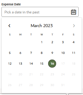

Sélectionneur de date Champ avec un calendrier déroulant qui permet aux utilisateurs de sélectionner un jour, un mois et une année. Les propriétés maxDate et minDate du composant valident l'entrée utilisateur.
 - displayType: datePicker
        defaultValue: "${(submittedFields.value.Date)!''}"
        maxDate: "${.now?iso_utc[0..9]}"
        label: Expense Date
        placeholder: Pick a date in the past
        clientErrorMessage: Expense date is required and must be in the past.
        required: true
Oui

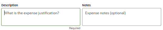

Entrée de texte Permet à l'utilisateur d'entrer une valeur de texte.
      - displayType: textInput
        multiLine: true
        defaultValue: "${(submittedFields.value.Description)!''}"
        minLength: 10
        label: Description
        placeholder: What is the expense justification?
        clientErrorMessage: "Description must be 10 characters minimum, 50 characters maximum."
        maxLength: 50
        required: true
        multiLine: true
        defaultValue: "${(submittedFields.value.Notes)!''}"
        minLength: 10
        inputStyle: email
        label: Notes
        placeholder: Expense notes (optional)
        maxLength: 50
        required: false

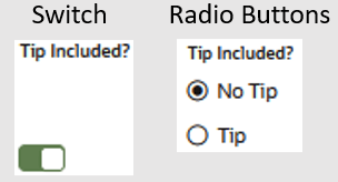

Activer/désactiver Présente un commutateur à bascule (ou un groupe de boutons radio, selon le canal) pour deux options.
      - displayType: toggle
        defaultValue: "false"
        labelOn: Tip
        label: Tip Included?
        valueOff: "false"
        labelOff: No Tip
        valueOn: "true"
Oui

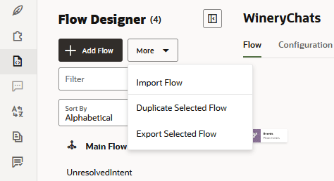

Flux d'importation et d'exportation
Vous pouvez importer et exporter des flux de dialogue en mode visuel à l'aide des options Flux d'importation et Exporter le flux sélectionné du menu Plus.
Exporter les flux
Vous pouvez exporter un flux en le sélectionnant d'abord, puis en cliquant sur Plus > Exporter le flux sélectionné. Le flux de dialogue exporté est une représentation YAML du dialogue. Ce document est nommé en fonction de la compétence et du flux et est ajouté à -Flow (PizzaSkill-pizza.ans.proc.veggiePizza-Flow.yaml, par exemple). Sa syntaxe YAML est conforme au mode de dialogue visuel, et non à OBotML écrit pour les compétences créées en mode YAML. Lorsque vous exportez un flux, vous exportez ce document uniquement. Il ne sera accompagné d'aucune des dépendances suivantes, même si elles sont référencées.

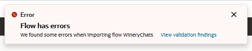

Flux d'importation
Vous pouvez importer un flux en cliquant sur Plus > Flux d'importation, puis en parcourant et en sélectionnant un document YAML formaté pour le mode de dialogue visuel. Ces flux peuvent être les documents YAML générés lors de l'exportation d'un flux de dialogue (ceux dont le nom est formaté comme <skill name> - <flow name> -Flow.yaml ), ou il peut s'agir des fichiers YAML situés dans le dossier dialogs d'un fichier ZIP exporté pour une compétence créée à l'aide du mode de dialogue visuel. Vous ne pouvez pas importer un document OBotML directement. Vous devez d'abord migrer la compétence.
Il existe des exceptions aux flux qui peuvent être importés.
  • Vous ne pouvez pas importer un flux principal (fichier System.MainFlow.yaml situé dans le dossier dialogs d'un fichier ZIP exporté pour une compétence en mode de dialogue visuel.
  • Vous ne pouvez pas importer un flux qui existe déjà dans la compétence ou dans votre instance. Si le flux existe déjà, vous pouvez charger le document YAML en modifiant la valeur du noeud name.
    trackingId: "D6BFE43B-D774-412A-91F6-4582D04B3375"
    type: "task"
    Toutefois, vous pouvez plutôt dupliquer le flux (Menu > Dupliquer le flux sélectionné) plutôt que de modifier le YAML.
Vous pouvez importer un flux même s'il référence des artefacts tels que des entités, des intentions, des ensembles de ressources ou des services dorsaux qui ne sont pas présents dans la compétence. Toutefois, ces importations entraîneront des erreurs de validationCeci est une image de l'icône d'avertissement.. Pour obtenir la liste des erreurs de validation, cliquez sur Voir les conclusions de validation dans les messages d'erreur qui s'affichent après l'importation.
Ceci est une image du message d'erreur de validation du flux d'importation.
