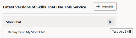

La page du service Intelligent Advisor répertorie toutes les compétences qui utilisent les déploiements de clavardage actifs du concentrateur, et vous pouvez exécuter le testeur de compétences pour l'une des compétences répertoriées. En outre, à partir de cette page, vous pouvez créer une compétence qui accède à un déploiement actif.
Pour tester une compétence figurant dans la liste, cliquez sur l'icône Test this Skill (Tester cette compétence) qui s'affiche à côté du nom de la compétence. Lorsque le testeur de conversation s'ouvre, démarrez la conversation. Avec les compétences typiques, il vous suffit de taper hi et d'appuyer sur Entrée pour commencer. Cependant, parfois, la compétence est à la recherche de phrases spécifiques. Dans ce cas, si vous entrez une phrase qu'il ne comprend pas, il devrait vous donner des instructions sur ce qu'il faut taper.

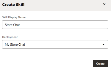

Pour créer une compétence à partir de la page du service Intelligent Advisor, sélectionnez un service pour les utilisateurs anonymes, puis cliquez sur + New Skill (Nouvelle compétence). (Les compétences ne peuvent pas accéder aux déploiements activés pour les utilisateurs du portail ou les utilisateurs d'agent.) Indiquez un nom d'affichage pour la compétence, sélectionnez un déploiement dans la liste déroulante et cliquez sur Create (Créer). La nouvelle compétence apparaît dans la liste des compétences qui utilisent le service.
Si le client d'API du service n'a pas d'administrateur Hub ou de gestionnaire sélectionné, la liste déroulante ne peut pas lister les déploiements et vous recevrez un avis indiquant que vous n'êtes pas autorisé à effectuer l'opération. Voir Ajouter un service Intelligent Advisor.

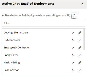

Liste des déploiements disponibles
Pour voir la liste des déploiements du concentrateur auxquels vous pouvez accéder à partir de compétences, allez à Services supplémentaires, cliquez sur Intelligent Advisor, sélectionnez le service du concentrateur et cliquez sur Déploiements.
La liste affiche tous les déploiements pour lesquels le clavardage est activé. Toutefois, vous ne pouvez utiliser les déploiements que pour les utilisateurs anonymes. La compétence ne peut pas accéder aux déploiements activés pour les utilisateurs du portail ou les utilisateurs d'agent.
Si un déploiement est activé pour le Web, vous verrez l'icône Lancer l'entrevue Web
à côté de son nom. Vous pouvez cliquer sur l'icône pour exécuter l'entrevue dans un nouvel onglet du navigateur.
Pour accéder au déploiement dans le concentrateur, cliquez sur Gérer le déploiement

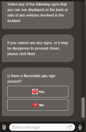

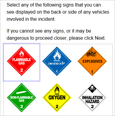

Voici un exemple . L'entrevue suivante présente un ensemble d'images à activer ou désactiver. Sur une page Web, l'utilisateur peut cliquer sur les images qui s'appliquent.
Lorsqu'elle est effectuée dans une compétence, l'entrevue présente chaque image et demande à l'utilisateur si la plaque-étiquette est présente. L'utilisateur doit répondre Oui ou Non pour chacune, comme indiqué dans cet exemple.
Étant donné que les règles de l'entrevue ne s'attachent qu'à la présence éventuelle d'une plaque, l'entrevue peut être optimisée pour une compétence en affichant une seule image contenant toutes les plaques-étiquettes et en posant une seule question : "L'une de ces plaques-étiquettes est-elle présente?" Les règles doivent simplement être modifiées pour ajouter une condition pour there is any sign present, comme indiqué ici.

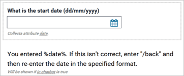

| Calendrier (date, heure et date-heure) | Affiche l'invite et accepte une date, une date et une heure, ou une heure, selon l'attribut des données d'entrée. Accepte tous les formats valides pour les entités Digital Assistant DATE et TIME, respectivement, par exemple today, 5/16/1953 11:00pm ou 13:00. Les valeurs non formatées sont résolues en fuseau horaire UTC.
Le format de DATE valide dépend des paramètres régionaux de l'entité DATE et de la propriété Paramètres régionaux de l'entrevue du composant Intelligent Advisor. Voir la description de la propriété dans Propriétés Intelligent Advisor. |

| Calendrier (date, date et heure, heure) |
Pour activer le formatage basé sur les paramètres régionaux pour la DATE d'entrée, assurez-vous que Consider End User Locale (Considérer les paramètres régionaux de l'utilisateur final) est activé pour l'entité DATE, comme décrit dans Locale-Based DATE Resolution (Résolution de DATE basée sur les paramètres régionaux) et assurez-vous que L'utilisateur peut entrer des mots qui impliquent une date ou une heure telle qu'aujourd'hui, maintenant, mercredi, midi ou 1:00. L'analyseur de langage naturel tentera de faire une estimation raisonnable pour la date et/ou l'heure spécifiques. Il utilise l'heure UTC actuelle pour ses calculs. Par exemple :
Selon l'endroit où l'utilisateur se trouve par rapport au fuseau horaire UTC, la date ou l'heure peut ne pas être résolue comme l'utilisateur l'a prévu. Pour cette raison, l'invite doit indiquer un format explicite dans l'invite, et l'entrevue doit faire écho à ce que l'entrée a réellement résolu. Vous pouvez également produire une chaîne telle que Voici un exemple de conception d'entrevue qui montre le format souhaité et fait écho à la date résolue :
Voici à quoi ressemble la conversation : |

| Boutons avec image | Pour les canaux textuels où les images ne sont pas affichées, assurez-vous que la valeur de l'élément, qui est utilisée pour le texte du bouton, décrit clairement le choix. |
| Image à activer ou à désactiver | L'étiquette doit se présenter sous la forme d'une question oui-non. |

Vous pouvez créer rapidement la compétence à partir de la page du service Intelligent Advisor. Cliquez surLes étapes suivantes vous guident tout au long de l'utilisation du composant dans une compétence créée pour le mode de dialogue visuel.

Dans l'inspecteur de propriétés du composant nouvellement ajouté, réglez la propriété Nom du service Intelligent Advisor du composant au nom du service ajouté à la page Settings > Additional Services > Intelligent Advisor.
Réglez Nom du projet de déploiement au nom de l'entrevue anonyme déployée dans le centre Intelligent Advisor.
Conseil :
Si vous n'êtes pas sûr de l'orthographe exacte du nom, allez à Services supplémentaires, cliquez sur Intelligent Advisor, sélectionnez le service du concentrateur et cliquez sur Déploiements pour voir la liste des noms de déploiement. -

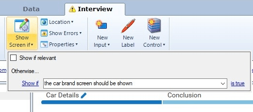

Si vous voulez que l'entrevue ignore l'écran ou l'étape si des données de départ lui sont fournies, suivez les étapes suivantes dans la modélisation de politique :
Ajoutez une règle pour déterminer si les données de départ ont été fournies :
Pour un attribut booléen, utilisez la règle suivante :
The <screen name> screen should be shown if <attribute name> is uncertain or <attribute name> is currently unknown -
Pour un attribut non booléen, utilisez cette règle :
The <screen name> screen should be shown if <attribute name> is currently unknown
Dans l'onglet Entrevue, sélectionnez l'écran, cliquez sur Afficher l'écran si et sélectionnez la règle dans la liste déroulante Afficher si.
Description de l'illustration ia-show-screen-if.pngSi vous avez plusieurs questions à l'écran et que vous voulez masquer uniquement la question, au lieu d'utiliser le bouton Afficher l'écran si, sélectionnez la question, cliquez sur Obligatoire et sélectionnez la règle dans la liste déroulante Afficher si.
