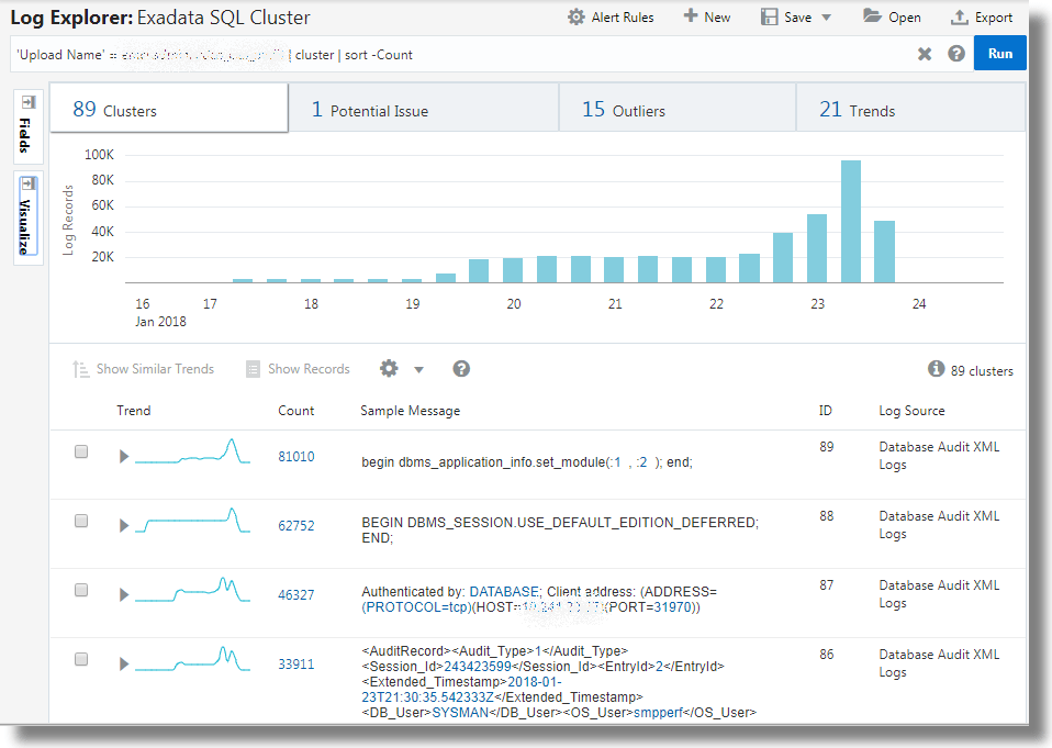

    Visualisation de grappe qui affiche l'histogramme et le sommaire de grappe
Vous pouvez voir que des enregistrements de journal similaires sont regroupés dans des regroupements, avec une vue d'histogramme de tous les enregistrements regroupés par intervalle de temps. Vous pouvez effectuer un zoom avant sur un ensemble particulier d'intervalles (enregistrements regroupés par intervalles de temps dans ce cas) dans l'histogramme en maintenant le bouton gauche de la souris enfoncé et en dessinant un rectangle sur le jeu d'intervalles requis. Après le zoom avant, les enregistrements du regroupement changent en fonction de l'intervalle sélectionné.
La vue Regroupement affiche dans sa partie supérieure une bannière sommaire contenant les onglets suivants :
  • Nombre total de regroupements : Nombre total de regroupements pour les enregistrements de journal sélectionnés.
    Bannière de grappe pour le nombre total de grappes
    Note
    Si vous passez le curseur de la souris sur ce panneau, vous pouvez également voir le nombre d'enregistrements de journal (par exemple, 260 regroupements de 1 413 036 enregistrements de journal).
  • Problèmes potentiels : Nombre de regroupements présentant des problèmes potentiels basés sur des enregistrements de journal contenant des mots tels que erreur, fatal, exception, etc.
    bannière de grappe - problèmes potentiels
  • Valeurs aberrantes : Nombre de regroupements qui sont survenus une seule fois au cours d'une période indiquée.
    Bannière de grappe - Valeurs aberrantes
  • Tendances : Nombre de tendances uniques au cours de la période. De nombreuses regroupements peuvent avoir la même tendance. Cliquez sur ce panneau pour afficher un regroupement à partir de chacune des tendances.
    Bannière de grappe - tendances
Lorsque vous cliquez sur l'un des onglets, la vue d'histogramme du regroupement change pour afficher les enregistrements de l'onglet sélectionné.

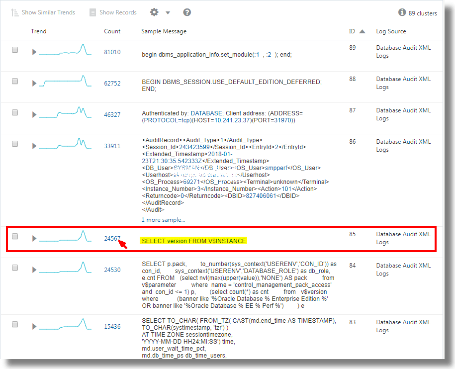

Regrouper les données de journal à l'aide de champs SQL
Voici un exemple de regroupement de champs SQL :
Le volume important d'enregistrements de journal est réduit à 89 regroupements, ce qui réduit votre travail d'analyse.
Vous pouvez forer les regroupements en sélectionnant les variables. Par exemple, dans le jeu de regroupements ci-dessus, sélectionnez celui qui contient l'exemple de message SELECT version FROM V$INSTANCE :
Cela affiche la visualisation de l'histogramme des enregistrements de journal contenant l'exemple de message spécifié. Vous pouvez maintenant analyser le contenu du journal initial. Cliquez sur Retour au regroupement pour retourner à la visualisation du regroupement.
Le panneau Tendances affiche les énoncés SQL ayant un modèle d'exécution similaire.
Le panneau Valeurs aberrantes affiche les énoncés SQL rares et différents.
