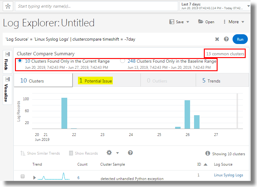

Pour générer des analyses utiles en vous limitant aux regroupements qui sont uniques dans la période courante, utilisez l'option Décalage. Il s'agit de l'option par défaut disponible avec l'utilitaire de comparaison de regroupements.
Considérons que nous voulons comparer les données de journal de la source Linux Syslog Logs
collectées au cours de la semaine courante et de la semaine précédente.
Baseline Time Range Current Time Range
<----Use the same query in both the time ranges---->
Sélectionnez l'intervalle de temps courant dans le sélecteur de temps comme Last 7 days
et spécifiez l'interrogation 'Log Source' = 'Linux Syslog Logs' | cluster
. Pour l'utilitaire de comparaison de regroupements, il s'agit de l'intervalle de temps courant et de l'interrogation courante.

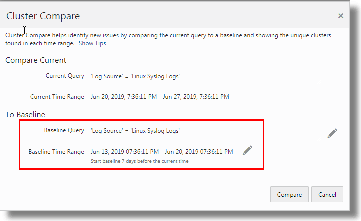

Cliquez sur Comparaison de regroupements et notez que l'interrogation de référence est identique à l'interrogation courante. Notez également que l'intervalle de temps de référence est déjà sélectionné par défaut, soit une semaine avant la semaine courante. Cliquez sur Comparer.
Le sommaire de la comparaison de regroupements s'affiche comme suit :
- 10 regroupements trouvés seulement dans l'intervalle courant
- 248 regroupements trouvés seulement dans l'intervalle de référence
- 13 regroupements communs trouvées dans les deux intervalles
À l'aide de ces données, vous pouvez identifier le problème potentiel unique dans la semaine courante et déterminer une cause fondamentale. Affinez la sélection des enregistrements de journal à ceux qui sont à l'origine du problème potentiel.

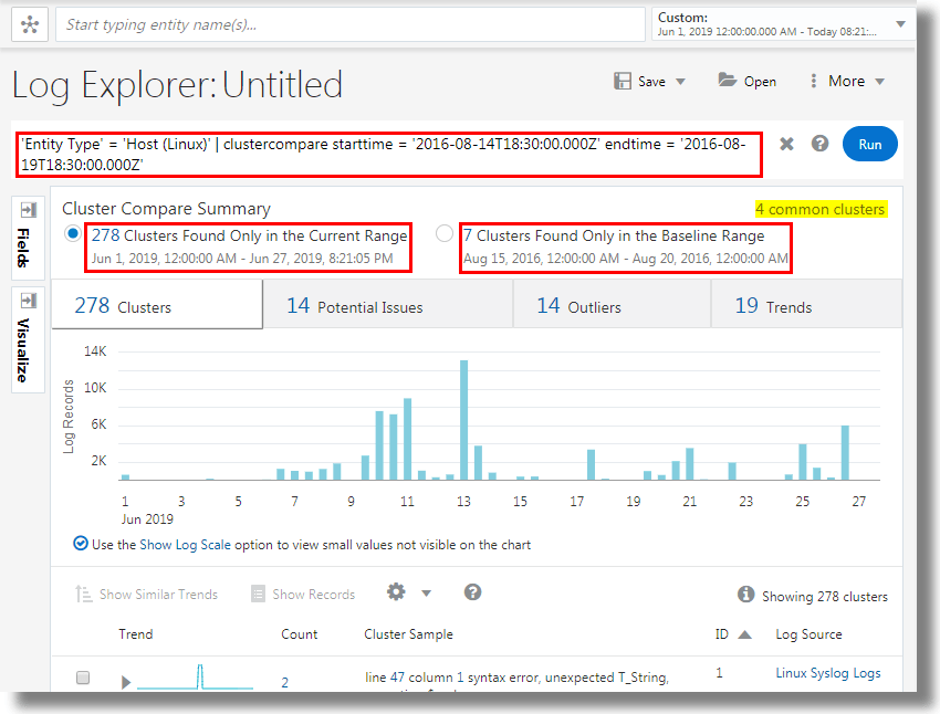

Si vous souhaitez comparer les données de journal provenant de la même source mais sur deux intervalles de temps personnalisés, utilisez l'option Intervalle de temps personnalisé dans l'utilitaire de comparaison de regroupements.
Considérons que nous voulons comparer les données de journal du type d'entité Host (Linux)
collectées sur l'intervalle de temps courant dans le mois de juin 2019 et l'intervalle de temps de référence dans le mois d'août 2016.
<---------------->Use the same query in both the time ranges<---------------->
Sélectionnez l'intervalle de temps courant entre le sélecteur de temps pour la période du June 1, 2019 12:00 AM
au June 27, 2019 8:21 PM
et spécifiez l'interrogation 'Entity Type' = 'Host (Linux)' | cluster
Cliquez sur Comparaison de regroupements et notez que l'interrogation de référence est identique à l'interrogation courante. Cliquez sur l'icône à côté de Intervalle de temps de référence et sélectionnez Utiliser un intervalle de temps personnalisé. Spécifiez l'intervalle de temps personnalisé, du
Aug 15, 2016 12:00 AM
au Aug 20, 2016 12:00 AM
- 278 regroupements trouvés seulement dans l'intervalle courant
- 7 regroupements trouvés seulement dans l'intervalle de référence
- 4 regroupements communs trouvés dans les deux intervalles
Cette analyse peut vous permettre de comparer les données syslog du type d'entité sur les deux périodes, d'éliminer les regroupements communs et d'afficher les regroupements uniques. Dans ce cas, l'augmentation du nombre de problèmes potentiels entre l'intervalle de référence et l'intervalle de temps courant peut être analysée en affichant les journaux relatifs aux problèmes potentiels dans l'intervalle de temps courant.

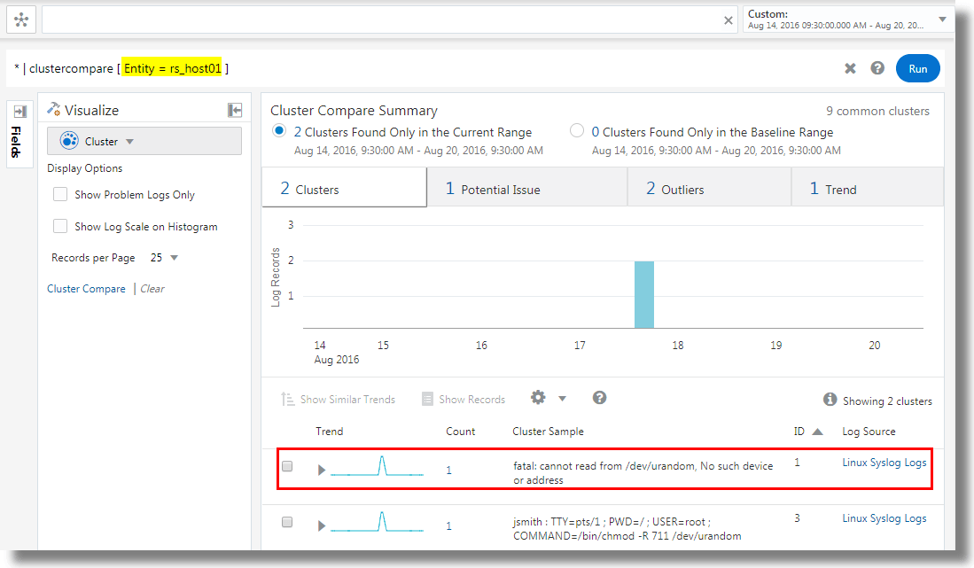

Considérons un cas où une erreur est signalée sur le noeud d'une application Rideshare rs_host01
mais pas sur le noeud rs_host03
. Les deux noeuds peuvent ensuite être comparés à l'aide du même intervalle de temps, du Aug 14, 2016, 9:30:00 AM
au
pour détecter les écarts et identifier les problèmes et déterminer leur cause fondamentale. Les deux noeuds contiennent environ 20 000 enregistrements de journal à comparer et à analyser.
Aug 20, 2016, 9:30:00 AM
<----Baseline Time Range = Current Time Range----->
<-----------------Baseline Query------------------>
<------------------Current Query------------------>
Sélectionnez l'intervalle de temps courant dans le sélecteur de temps, du Aug 14, 2016, 9:30:00 AM
au Aug 20, 2016, 9:30:00 AM
et spécifiez l'interrogation Entity = rs_host01
Cliquez sur Comparaison de regroupements et notez que l'interrogation de référence est identique à l'interrogation courante. Cliquez sur et modifiez l'interrogation de référence à
Entity = rs_host03
. Par défaut, l'intervalle de temps de référence est décalé dans le temps. Cliquez sur à côté de l'intervalle de temps de référence et sélectionnez l'option Utiliser l'intervalle de temps courant. Cliquez sur Comparer.
- 2 regroupements trouvés seulement dans l'intervalle courant
- 0 regroupement trouvé seulement dans l'intervalle de référence
- 9 regroupements communs trouvés dans les deux intervalles
Notez que dans le même intervalle de temps, les deux noeuds Rideshare ont 9 regroupements communs et le noeud rs_host01
a 2 regroupements uniques. De toute évidence, la table des regroupements répertorie l'erreur fatale qui a provoqué le problème dans le noeud analysé.
