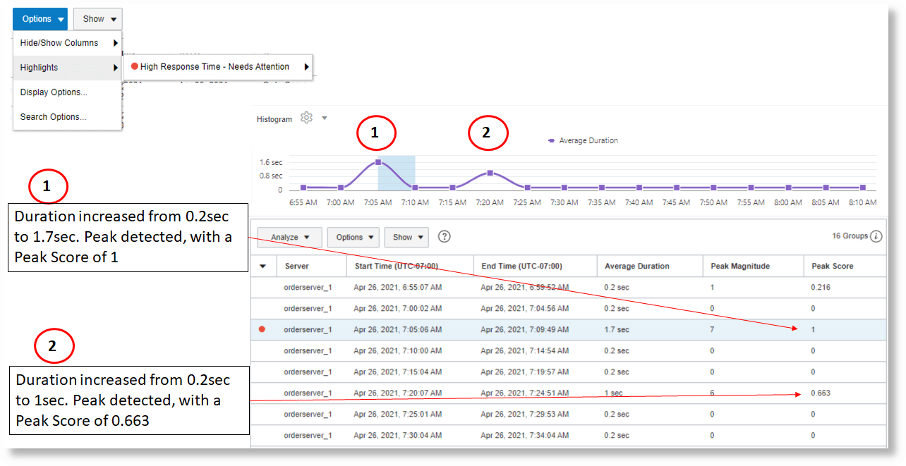

Utilisez les fonctions peak et peakscore pour analyser les données séquentielles dans la visualisation Link pour l'amplitude de pic et un score normalisé compris entre 0 et 1. Par exemple, l'interrogation suivante met en évidence les pics les plus élevés de temps de réponse de l'utilisateur, en utilisant le champ Duration (Durée) de la source de journaux des journaux d'accès :
'Log Source' = 'OCI API Gateway Access Logs'
| link span = 5minute Time, Server
| stats avg(Duration) as 'Avg. Duration'
| sort Server, 'Start Time'
| eventstats peak('Avg. Duration') as 'Peak Magnitude',
peakscore('Avg. Duration') as 'Peak Score' by Server
| highlightgroups priority = high
[ * | where 'Peak Score' > 0.9 ] as 'High Response Time - Needs Attention'
Cette fonction peut être utilisée pour la recherche et le regroupement de données de série chronologique, comme l'identification de tous les événements hors mémoire qui se sont produits après un pic. Une valeur supérieure pour la magnitude indique des valeurs absolues plus grandes. Le score peut être utilisé pour comparer les pics, le pic le plus élevé obtenant 1 comme score, et les autres une valeur comprise entre 0 et 1.
