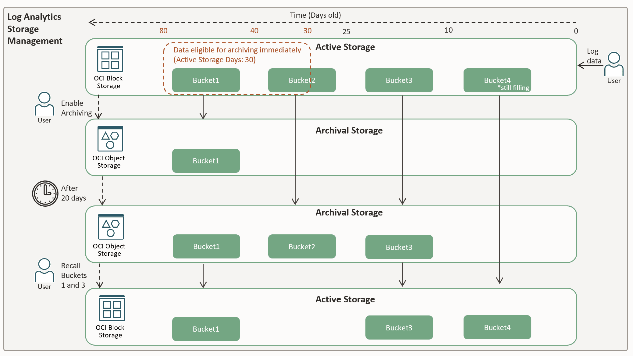

L'image suivante présente le flux de travail type de gestion du stockage dans Oracle Log Analytics :
Flux de travail type de gestion du stockage

      Il faut noter que même si vous spécifiez la durée dans le stockage actif des journaux pour déterminer les journaux qui doivent être déplacés vers le stockage d'archives, la structure de l'index des journaux est basée sur les seaux qui sont utilisés pour stocker les journaux. Dans un scénario type, un seau entier est déplacé vers le stockage d'archives lorsque tous ses journaux sont plus anciens que le critère spécifié.
      Par exemple, considérons que le champ Durée dans le stockage actif est réglé à 30 jours :
      • Bucket_1 a des journaux dont l'âge se situe entre 40 et 80 jours : Les données des journaux sont admissibles et sont déplacées vers le stockage des archives.
      • Bucket_2 a des journaux dont l'âge se situe entre 25 et 40 jours : Bien que certaines des données de journal soient admissibles à l'archivage, elles ne sont pas archivées tant que tous les journaux ne sont pas adaptés à l'âge spécifié.
      • Bucket_3 a des journaux dont l'âge se situe entre 0 et 25 jours : Aucun des journaux ne peut être archivé. L'ensemble du seau est archivé lorsque tous les journaux deviennent admissibles.
      Dans le scénario ci-dessus, après l'archivage des journaux de Bucket_1, si d'autres journaux sont collectés et sont plus anciens que 40 jours, alors ils sont généralement ajoutés à Bucket_2.
