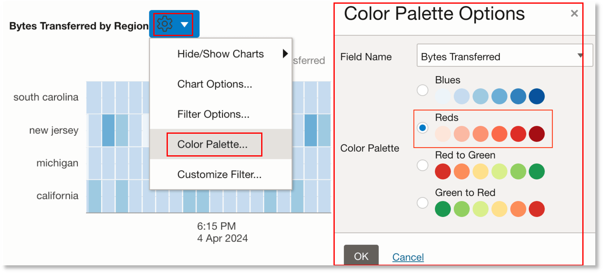

Modifier les couleurs dans le graphique de séries chronologiques

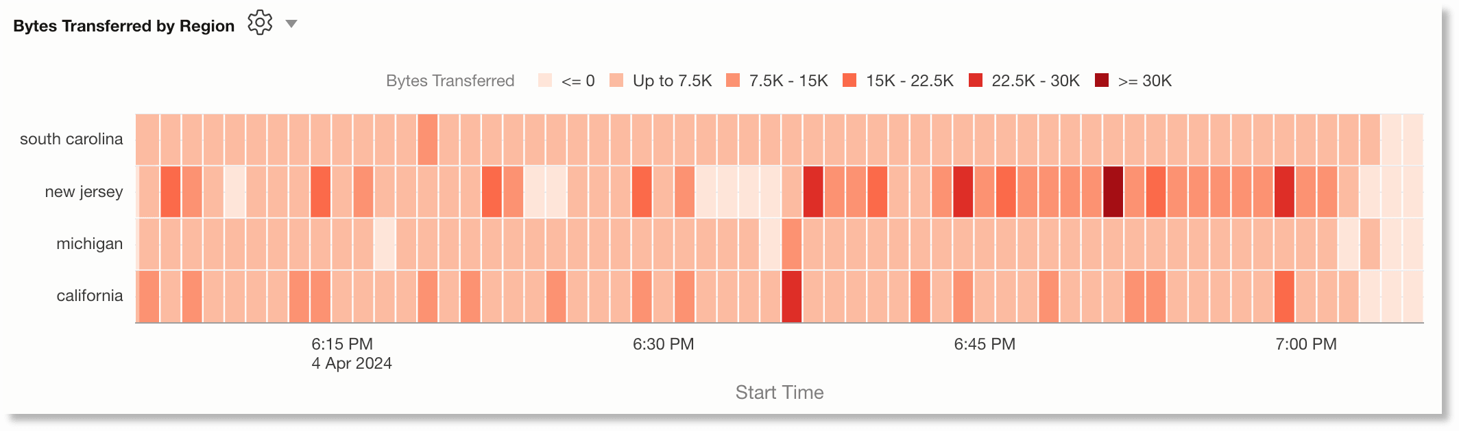

Pour modifier la palette de couleurs de la carte thermique, dans le menu Menu Paramètres Paramètres à côté du titre de votre graphique de série chronologique, puis cliquez sur Palette de couleurs. Vous pouvez également cliquer sur le lien Couleur à côté du graphique et du nom du champ. Sélectionnez les couleurs dans la palette de couleurs.
Le graphique de carte thermique modifie les couleurs de la palette sélectionnée :
Carte thermique dans de nouvelles couleurs
Dans le diagramme ci-dessus, vous pouvez remarquer que les valeurs les plus élevées sont faciles à identifier avec l'intensité plus élevée des couleurs.

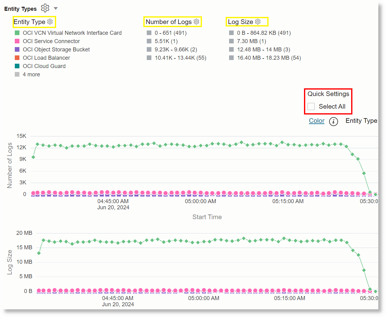

La boîte de dialogue Filter Options affiche la liste des champs utilisés dans le graphique temporel. Cochez la case Afficher les filtres de recherche. Vous pouvez sélectionner un ou plusieurs champs à afficher dans le panneau Filtre. Prenons par exemple la recherche suivante :
| eval 'Raw Size (bytes)' = unit('Raw Size', byte)
| link Time, 'Entity Type'
| timestats name = 'Entity Types'
            sum(Count) as 'Number of Logs',
            sum('Raw Size (bytes)') as 'Log Size'
        by 'Entity Type'
La boîte de dialogue Options de filtre affiche désormais les champs suivants générés par la commande timestats et les champs utilisés dans la clause par : Type d'entité, Nombre de journaux, Taille du journal.
Dans le panneau Champs, vous pouvez sélectionner un ou plusieurs filtres pour afficher uniquement les points de données spécifiques. Vous pouvez réinitialiser le filtre en désactivant l'option Sélectionner tout.
Graphique de séries chronologiques avec filtres de champ

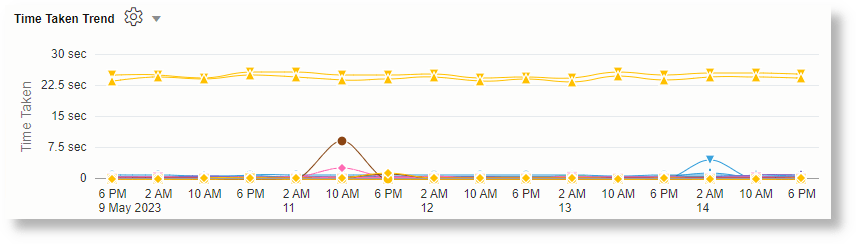

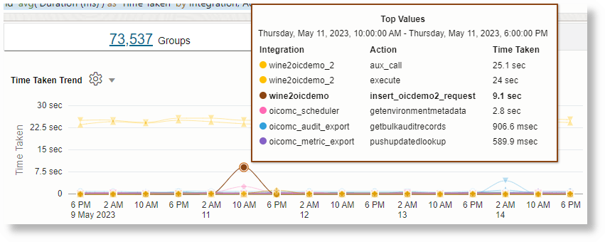

Dans l'exemple suivant avec Journaux de flux de données d'activité du service d'intégration pour OCI, la tendance du temps utilisé est tracée sur la base des champs Action et Intégration :
Duration != null and 'Log Source' = 'OCI Integration Activity Stream Logs'
| eval 'Duration (ms)' = unit(Duration, ms)
| link Identifier, Instance, Action
| stats unique(Integration) as Integration
| timestats name = 'Time Taken Trend' avg('Duration (ms)') as 'Time Taken' by Integration, Action
La tendance du temps utilisé est tracée sur la base des champs Action et intégration

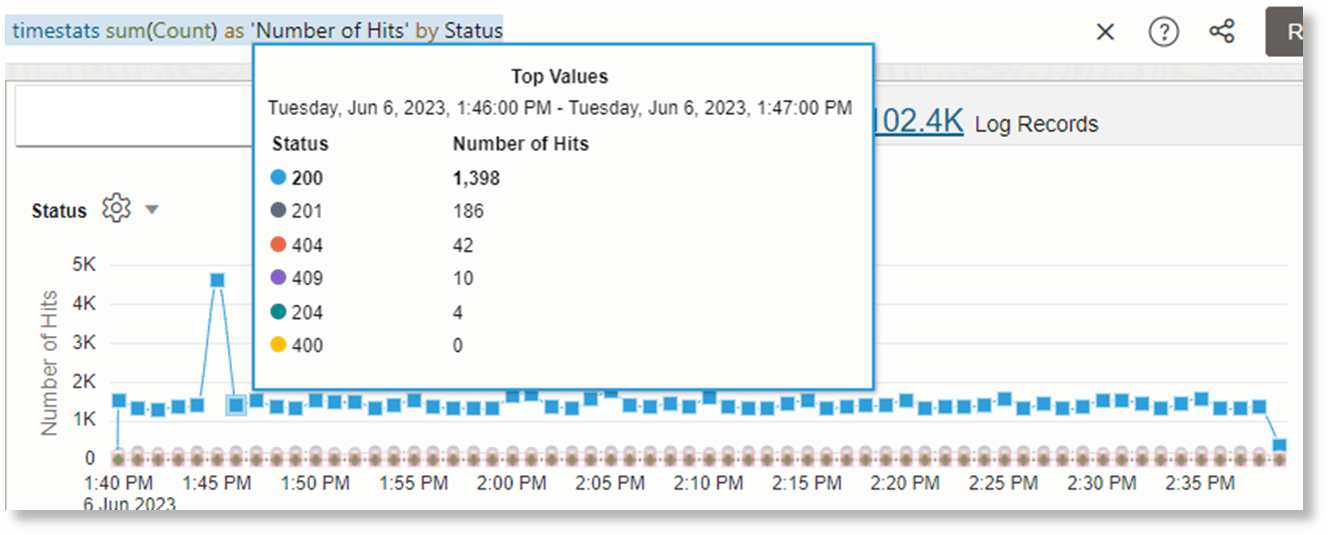

Vous pouvez pointer la souris sur n'importe quel point de données pour obtenir les valeurs supérieures pour cette période.
Positionnez le pointeur de la souris sur le point de données pour obtenir les valeurs supérieures pour cette période

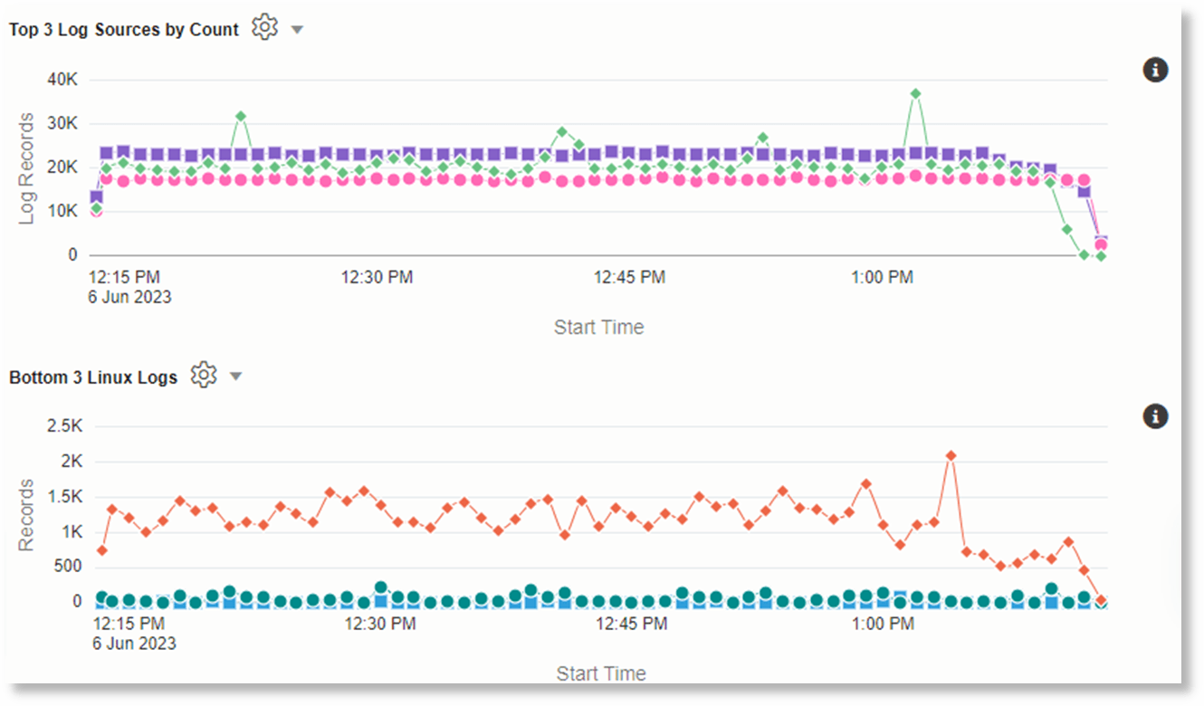

Spécification du nombre de graphiques à retourner : Utilisez les paramètres topcount ou bottomcount pour spécifier le nombre de graphiques à retourner à l'interface utilisateur.
  • topcount : Lors du regroupement par champs, retourner N nombres de groupes distincts avec les valeurs agrégées les plus élevées.
  • bottomcount : Lors du regroupement par champs, retourner N nombres de groupes distincts avec les plus petites valeurs agrégées.
Par exemple :
| link Time, 'Log Source'
| timestats topcount = 3 name = 'Top 3 Log Sources by Count'
            sum(Count) as 'Log Records'
        by 'Log Source'
| addfields
     [ * | where 'Log Source' in ('Linux Audit Logs', 'Linux Secure Logs', 'Linux Syslog Logs', 'Linux Cron Logs')
         | timestats bottomcount = 3 name = 'Bottom 3 Linux Logs'
                     sum(Count) as Records
                   by 'Log Source' ]
Les graphiques suivants sont générés suite à l'exécution de l'interrogation ci-dessus :
utiliser les paramètres topcount ou bottomcount pour spécifier le nombre de graphiques

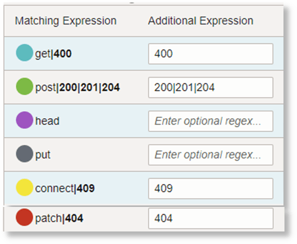

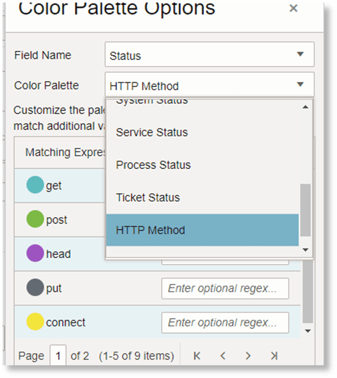

  • Sélectionner des couleurs : Vous pouvez configurer la couleur pour chaque série chronologique.

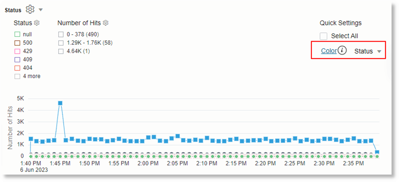

    Prenons l'interrogation suivante qui montre la tendance de chaque Status dans les journaux de vérification OCI :
    Status != null and 'Log Source' = 'OCI Audit Logs'
    | link Time, Status
    | timestats sum(Count) as 'Number of Hits' by Status
    Le graphique affiche les valeurs de statut et leur couleur par défaut. Les valeurs du champ Statut sont 200, 201, 404, 409, 204 et 400.
    Valeurs de statut et leur couleur par défaut
    Activez les filtres à l'aide des options de graphique pour afficher l'option de couleur à côté du graphique.
    Cliquez sur le lien Couleur, sélectionnez le champ Status et sélectionnez une palette ayant autant de couleurs que les valeurs à configurer.
    sélectionner une palette comportant autant de couleurs que les valeurs à configurer
    Mettez à jour chaque expression de couleur avec la valeur ou une expression rationnelle à mettre en correspondance.
    Vous pouvez répéter ce processus pour chaque champ de la liste déroulante Couleur pour configurer les couleurs.
Utiliser la commande timecluster pour tracer une série chronologique
Vous pouvez regrouper des valeurs de série chronologique similaires à l'aide de la commande timecluster après la commande link. La mise en grappe est utile lorsqu'il existe un grand nombre de séries chronologiques à analyser ou que vous souhaitez identifier différents comportements dans les valeurs de vos séries chronologiques.
Sujets :
Dans l'exemple suivant, timecluster est utilisé après link pour obtenir des exemples représentatifs de journaux de flux de données d'activités du service d'intégration pour OCI. Vous pouvez pointer la souris sur n'importe quel point de données pour obtenir des détails supplémentaires sur la grappe :
| timecluster name = 'Similar Integrations' avg('Duration (ms)') as 'Time Taken' by Integration, Action
Traçage de séries chronologiques des journaux de flux de données d'activités d'intégration OCI
Consultation de grappes individuelles à l'aide de filtres : Cliquez sur Options de graphique et cliquez sur Filtres pour activer et voir les filtres. Sélectionnez chaque ID grappe pour voir les détails de cette grappe.
Fonctionnement du lien timecluster
La mise en grappe examine chaque série chronologique ayant une forme et des valeurs similaires. Voici quelques-unes des caractéristiques utilisées pour regrouper les séries chronologiques :
  • Pics et vallées de la série chronologique : Les séries chronologiques avec des pics et des vallées similaires ont tendance à être regroupées.
  • Valeurs à chaque point : Même si deux séries chronologiques ont des pics similaires, elles peuvent toujours tomber dans des grappes différentes, si les valeurs sont éloignées les unes des autres.
Chaque grappe obtient les propriétés suivantes affichées dans la console :
Propriété Description
ID grappe ID unique pour la grappe
Membres de grappe Nombre de séries chronologiques dans cette grappe
Valeur minimale Valeur inférieure de cette grappe pour l'intervalle sélectionné
Valeur maximale Valeur la plus élevée pour cette grappe pour l'intervalle sélectionné
Valeur Valeur de la fonction stats spécifiée pour cette grappe, pour l'intervalle sélectionné
Pourcentage Pourcentage de groupes représentés par le nombre de membres dans cette grappe
Exemples de grappe Peu d'échantillons du cluster.
Note : Il peut y avoir plus de valeurs que ce qui est affiché dans l'échantillon, car il ne s'agit que d'échantillons présentant un comportement similaire.
