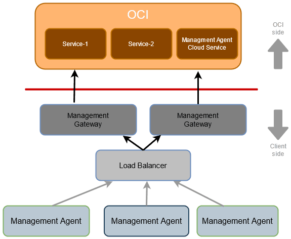

Passerelle de gestion en mode haute disponibilité
La haute disponibilité peut être configurée sur la passerelle de gestion, ce qui lui permet de fonctionner sans échec pendant une période désignée lors de son pipeline de données sortant vers les services en nuage OCI.

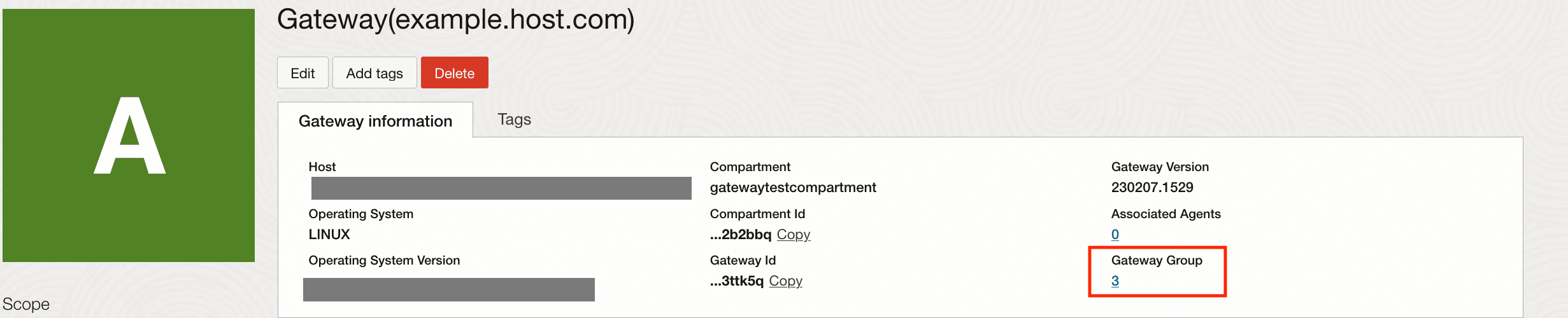

Pour vérifier la configuration de haute disponibilité :
  1. Ouvrez la console de l'agent de gestion et allez à Agents et passerelles.
  2. Cliquez sur la passerelle de gestion en mode haute disponibilité que vous venez de déployer pour ouvrir la page des détails de la passerelle de gestion.
    Sous l'onglet Informations sur la passerelle, allez à Groupe de passerelles pour voir le regroupement de la passerelle de gestion en mode de haute disponibilité.
    Voir ci-dessous un exemple où le groupe de passerelles indique que 3 passerelles de gestion sont configurées :
    Page Détails de la passerelle de gestion

Configurer l'équilibreur de charge pour la passerelle de gestion
Vous devez configurer l'équilibreur de charge pour la passerelle de gestion nouvellement installée.
Considérations :
  • Tout équilibreur de charge peut être utilisé.
  • Les passerelles de gestion doivent être configurées en tant que dorsale pour l'équilibreur de charge.
  • Options de vérification d'état prises en charge :
    • Vérification TCP sur le port de passerelle configuré.
    • Vérification HTTPS par appel à https://<Gatewayhost>:<port>/healthcheck.
      Retourne status 200 si la passerelle de gestion est saine.
Configurer les agents de gestion avec l'équilibreur de charge
Après avoir installé la passerelle de gestion, vous devez configurer chaque agent de gestion pour qu'il utilise l'équilibreur de charge.
Dans ce cas, comme la passerelle de gestion est configurée en mode haute disponibilité, vous devez fournir le nom d'hôte de l'équilibreur de charge à l'aide du paramètre GatewayServerHost et le numéro de port de l'équilibreur de charge à l'aide du paramètre GatewayServerPort lors de la configuration de l'agent de gestion.

Comme les informations sur l'hôte et le port de l'équilibreur de charge sont fournies, l'agent de gestion se connecte à l'une des passerelles de gestion au moyen de l'équilibreur de charge.
