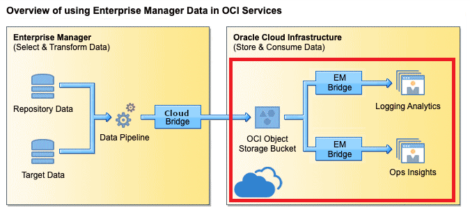

Flux de données
Une fois la connectivité entre Enterprise Manager et le service de données clés sur l'exploitation configurée, les données cibles sont automatiquement chargées à intervalles fréquents vers le seau de stockage d'objets afin que le service de données clés sur l'exploitation fonctionne toujours avec les données cibles les plus récentes.
Le graphique suivant illustre le flux des données cibles entre Enterprise Manager et un service OCI une fois le processus de configuration terminé. La partie de la configuration que vous allez effectuer pour les données clés sur l'exploitation est mise en rouge.
Note
Le seau de stockage d'objets doit déjà exister avant la création d'un pont EM.
Graphique illustrant le flux de données entre Enterprise Manager et le service de données clés sur l'exploitation.
