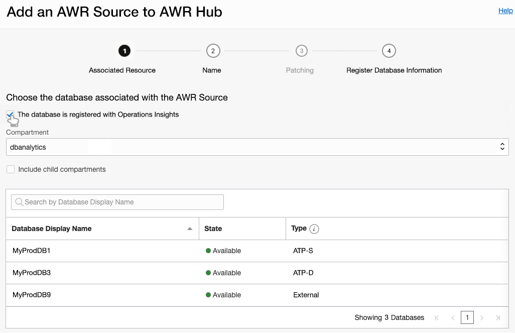

Bases de données déjà enregistrées avec Ops Insights
Pour ajouter des bases de données qui ont déjà été enregistrées dans le service de données clés sur l'exploitation, quel que soit leur type. Pour plus d'informations sur l'enregistrement des bases de données, voir Introduction au service de données clés sur l'exploitation.Ajout d'une base de données enregistrée pour le service de données clés sur l'exploitation
  1. Assurez-vous que la case Bases de données enregistrées du service de données clés sur l'exploitation est cochée. Sélectionnez le compartiment dans lequel réside la base de données, puis sélectionnez la base de données disponible à ajouter. Cliquez sur Suivant.
  2. Entrez un nom pour la source AWR, qui est alimenté par défaut avec le nom de la base de données, et cliquez sur Terminer les préalables pour voir les politiques et définitions requises à appliquer.
    • IA autonome - Les bases de données sans serveur utiliseront la politique : allow dynamic-group OPSI_AWR_Hub_Dynamic_Group to manage opsi-awr-hub-sources in tenancy.
    • Les bases de données enregistrées externes utiliseront : allow group <User Group> to use opsi-awr-hub-sources in tenancy.
  3. Dans la fenêtre contextuelle émergente, cliquez sur Suivant pour appliquer les politiques et définitions requises. Cliquez sur Fermer une fois que les politiques et les définitions ont été appliquées.
  4. Cliquez sur Ajouter une source AWR, copiez le code PL/SQL affiché, connectez-vous à la base de données avec des privilèges d'administrateur et exécutez le code PL/SQL pour enregistrer la base de données dans le centre AWR. Cliquez sur Fermer une fois que le code PL/SQL a été exécuté dans la base de données. La source AWR a maintenant été ajoutée.

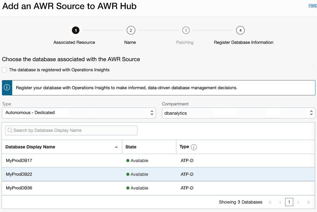

IA autonome - Dédiée
Pour configurer l'intelligence artificielle autonome - Bases de données dédiées dans le centre AWR :
  1. Décochez la case La base de données est enregistrée avec le service de données clés sur l'exploitation.
  2. Sous Type, sélectionnez Intelligence artificielle autonome - Dédiée, le compartiment dans lequel réside la base de données et sélectionnez la base de données disponible à ajouter. Cliquez sur Suivant.
  3. Entrez un nom pour la source AWR. Il est alimenté par défaut avec le nom de la base de données. Cliquez sur Terminer les préalables pour voir les politiques et définitions requises. IA autonome - Les bases de données dédiées utiliseront la politique allow group <User Group> to use opsi-awr-hub-sources in tenancy.
  4. Cliquez sur Suivant pour appliquer les politiques et définitions requises. Cliquez sur Fermer une fois que les politiques et les définitions ont été appliquées.
  5. Cliquez sur Ajouter une source AWR, copiez le code PL/SQL affiché, connectez-vous à la base de données avec des privilèges d'administrateur et exécutez le code PL/SQL pour enregistrer la base de données dans le centre AWR. Cliquez sur Fermer une fois que le code PL/SQL a été exécuté dans la base de données. La source AWR a maintenant été ajoutée.

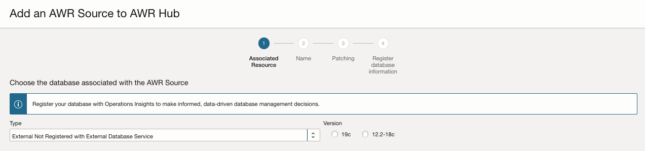

Bases de données externes
Pour configurer externe - Non enregistré dans les bases de données du service de base de données externe :Ajout d'une base de données externe
  2. Sous Type, sélectionnez Externe - Non enregistrée auprès du service de base de données externe, le compartiment dans lequel réside la base de données et sélectionnez sa version, puis cliquez sur Suivant.
  3. Entrez un nom pour la source AWR et cliquez sur Source AWR.
  4. Suivez les étapes d'application de correctifs indiquées dans la fenêtre contextuelle. Cliquez ensuite sur Suivant.
  5. Copiez le code PL/SQL affiché, connectez-vous à la base de données avec les privilèges d'administrateur et exécutez le code PL/SQL pour enregistrer la base de données dans le concentrateur AWR. Cliquez sur Fermer une fois que le code PL/SQL a été exécuté dans la base de données. La source AWR a maintenant été ajoutée.
