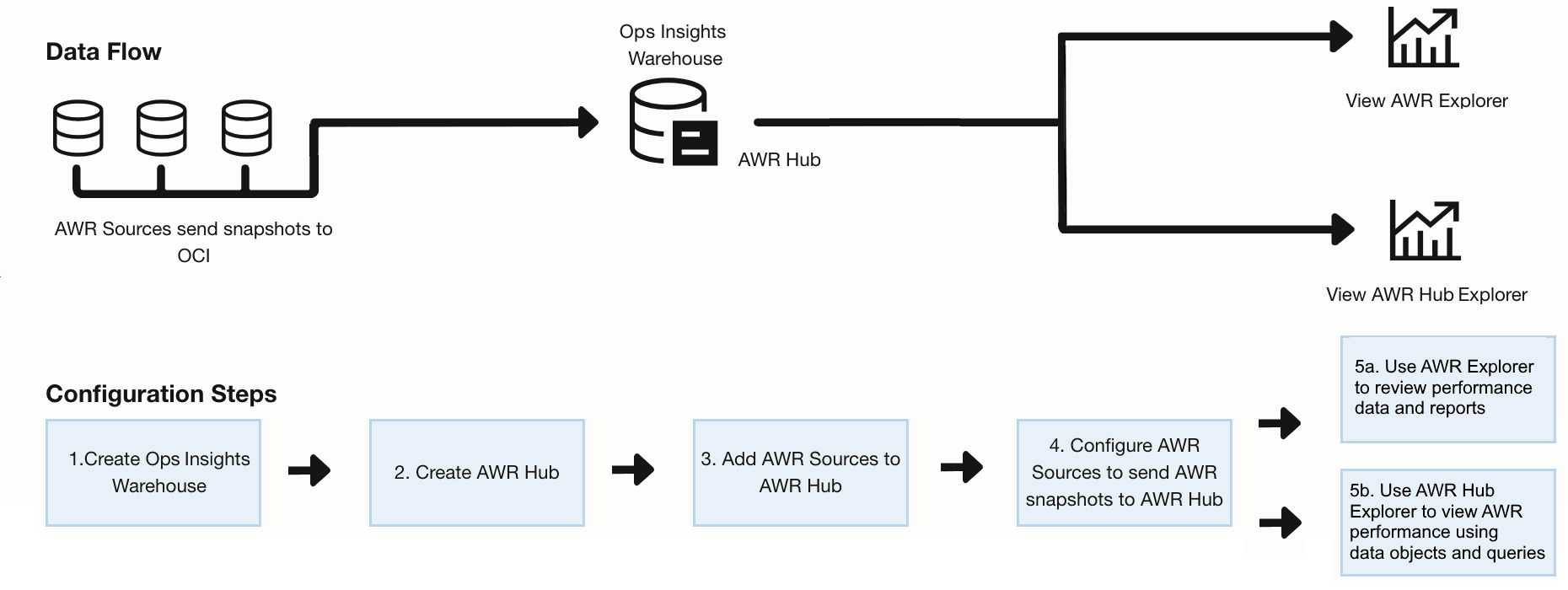

Configurer le centre AWR
Avant d'utiliser le centre AWR, vous devez configurer le service de données clés sur l'exploitation pour qu'il fonctionne avec votre environnement de base de données existant. Utilisez cette méthode lors de la configuration de votre concentrateur AWR pour obtenir un contrôle supplémentaire sur les instantanés et vous permettre de démarrer/arrêter les chargements.
Créer l'entrepôt et le concentrateur AWR
Étapes de configuration du centre AWR et de création de l'entrepôt
