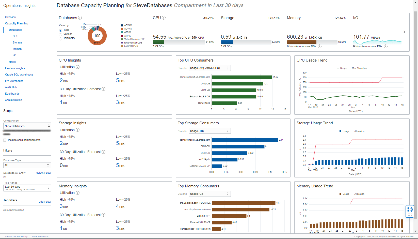

Planification de la capacité des bases de données
Utilisez l'élément de menu Capacity Planning Database pour accéder à un sommaire de l'utilisation d'UC, de stockage, de mémoire et d'E/S de la base de données dans le compartiment sélectionné.
Dans la page Database Capacity Planning Summary, vous pouvez voir l'utilisation courante des ressources de base de données par unité centrale, stockage, mémoire et E/S. Vous pouvez également comparer l'utilisation des ressources entre des bases de données et identifier les bases de données qui utilisent le plus de ressources et qui se développent rapidement.
Cette page fournit une vue d'ensemble de l'utilisation des ressources de base de données et des tendances associées, ainsi que des données clés proactives sur les problèmes d'utilisation spécifiques, courants ou prévus à court terme.

  • Voir l'affectation et l'utilisation totales des ressources d'UC, de stockage, de mémoire et d'E/S pour toutes les bases de données (activées) du compartiment
  • Identifier les 5 bases de données qui utilisent le plus les ressources d'UC, de stockage et de mémoire par utilisation absolue ou pourcentage d'utilisation
  • Identifier les 5 bases de données dont l'utilisation d'UC, de stockage et de mémoire a le plus augmenté au cours de la période
  • Voir les tendances historiques agrégées d'utilisation d'UC, de stockage et de mémoire pendant la période

La section Inventaire affiche le nombre total de bases de données activées pour le service de données clés sur l'exploitation, ainsi que les types de base de données. De plus, les graphiques d'utilisation UC, Stockage, Mémoire et E/S affichent la consommation globale des ressources (principaux consommateurs et tendance d'utilisation) par ces cibles de base de données.

Cette section présente l'utilisation courante des bases de données et les bases de données qui atteignent la marge de sécurité de capacité du serveur.

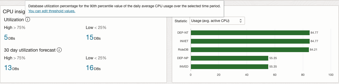

Données clés sur l'UC, Données clés sur le stockage et Données clés sur la mémoire
Ces sections indiquent le nombre de bases de données qui s'exécutent avec une utilisation des ressources faible (0-25 %) et élevée (75-100 %). Pour l'utilisation d'UC, il s'agit du pourcentage d'utilisation pour la valeur du 90e centile de l'utilisation moyenne quotidienne d'UC pendant la période sélectionnée. Autrement dit, si la valeur du 90e centile de l'utilisation d'UC est associée à une utilisation supérieure au seuil de 75 %, la base de données est considérée comme faisant une utilisation élevée d'UC.
Pour l'utilisation de stockage et de mémoire, il s'agit des bases de données prévues pour atteindre une utilisation élevée (>75 %) ou conserver une utilisation faible (<25 %) sur une période de 0 à 30 jours. Les données d'entraînement des prévisions sont basées sur la période des données historiques sélectionnées.
Vous pouvez effectuer un forage pour voir la répartition de l'UC, du stockage ou de la mémoire pour des bases de données individuelles ou pour une vue agrégée de toutes les bases de données.

Modification des seuils d'utilisation
Par défaut, le service de données clés sur l'exploitation définit les seuils d'utilisation élevé et faible à 75 % et 25 %, respectivement, pour les données clés sur l'UC, le stockage et la mémoire. La personnalisation de ces seuils de mesure de prévision fournit des prévisions de gestion de la capacité plus granulaires, ce qui vous permet d'être plus proactif dans la gestion des ressources en définissant des valeurs de seuil plus pertinentes pour un type de cible spécifique pour une prévision plus précise.
Pour modifier un seuil d'utilisation :
  1. Naviguez jusqu'à la page Capacity Planning.
  2. Pour une des données clés, cliquez sur l'icône d'informations (i) à droite de Utilisation. Ces icônes d'informations sont spécifiques aux mesures (c'est-à-dire que si vous lancez à partir des données clés sur l'UC, cela modifie les configurations propres à l'UC), cliquez sur l'icône spécifique au type de seuil que vous souhaitez modifier. Une boîte de dialogue contextuelle descriptive s'affiche.

  3. Cliquez sur Modifier la configuration. La boîte de dialogue Modifier la configuration s'affiche.
  4. Entrez de nouveaux pourcentages de seuil d'alerte sous Paramètres de l'interface utilisateur pour :
    • Seuil supérieur
    • Seuil bas
    Entrez de nouveaux paramètres de mesure d'alerte pour :
    • Algorithme de prévision : Saisonnier, Linéaire ou AutoML
    • Valeur de mesure : Moyenne ou Maximum
    Note
    Si vous souhaitez réinitialiser une valeur à sa valeur par défaut, cliquez sur Rétablir la valeur par défaut
  5. Cliquez sur Appliquer. Les seuils d'utilisation personnalisés s'appliquent au compartiment courant.
Une fois appliquées, toutes les statistiques et interrogations de prévision du service de données clés sur l'exploitation reposant sur ces seuils d'utilisation seront mises à jour pour refléter les nouveaux paramètres de seuil. Par exemple, naviguez jusqu'aux données clés sur l'UC. Dans l'onglet Agréger, sélectionnez Niveau d'utilisation dans le menu déroulant Regroupement. Le graphique d'agrégation, ainsi que le graphique Tendance et prévision, refléteront les nouveaux seuils personnalisés.
