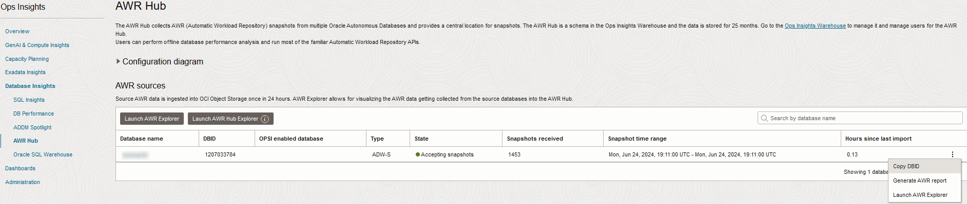

  2. Cliquez sur Plus (points de suspension verticaux) dans la dernière colonne pour afficher le menu contextuel et sélectionnez Lancer l'explorateur AWR.
    Graphique présentant l'élément de menu Lancer l'explorateur AWR

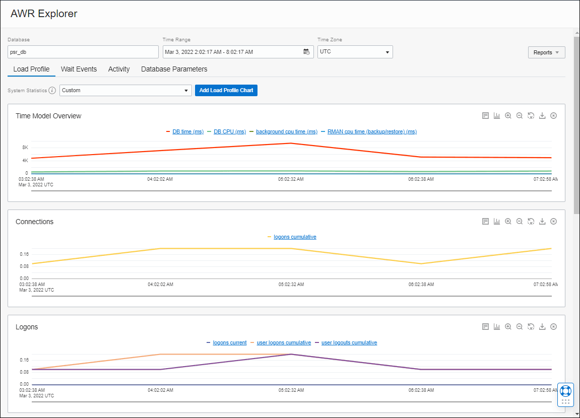

    L'explorateur AWR affiche les graphiques de performance pour la base de données sélectionnée.
    L'illustration présente la page de l'explorateur AWR avec l'onglet Load sélectionné.

  • Profil de charge : Cet onglet affiche les statistiques historiques du système à partir de tables AWR telles que DBA_HIST_SYSSTAT. Les graphiques affichent les catégories SYSSTAT par défaut, notamment Aperçu du modèle temporel, Connexions et Ouvertures de session, qui fournissent un aperçu de l'état global de la base de données.
    Dans l'onglet Profil de charge, vous pouvez ajouter des graphiques pour afficher d'autres statistiques du système prises en charge. Pour ce faire :
    1. Assurez-vous que l'option Personnalisé est sélectionnée dans la liste déroulante Statistiques du système.
    2. Cliquez sur Ajouter un graphique de profil de charge.
    3. Dans la boîte de dialogue Ajouter un graphique de profil de charge personnalisé, entrez le titre du nouveau graphique, sélectionnez les statistiques du système à afficher et cliquez sur Ajouter un graphique de profil de charge.
